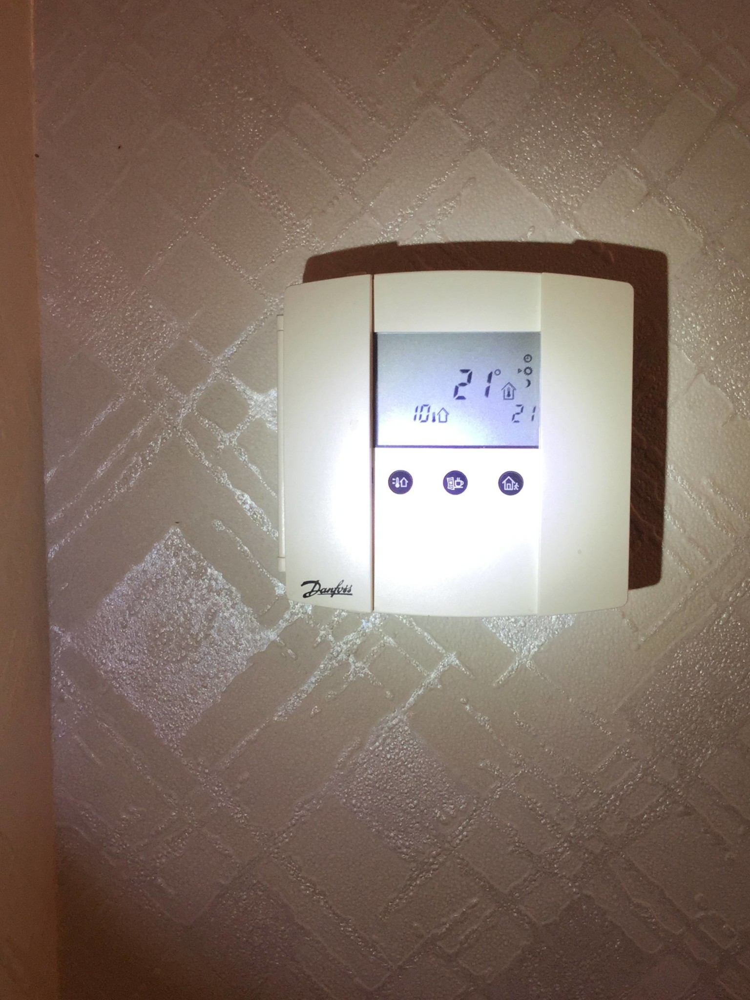

Termostat som visar 21 grader Celsius inomhus och 60 grader framledningstemperatur.
Med min innegivare är det alltid 21˚ och framledningstemperaturen varierar från ”kallt” = rumstemp till upp till 60˚ en kall blåsig vinterdag.
Regleringen är snabb, så är man 20 personer på kalas så är elementen kalla efter någon timme och när temperaturen sjunker ner mot 21˚ så möter den med ökad framledningstemperatur.
Är helnöjd med regeleringen.
