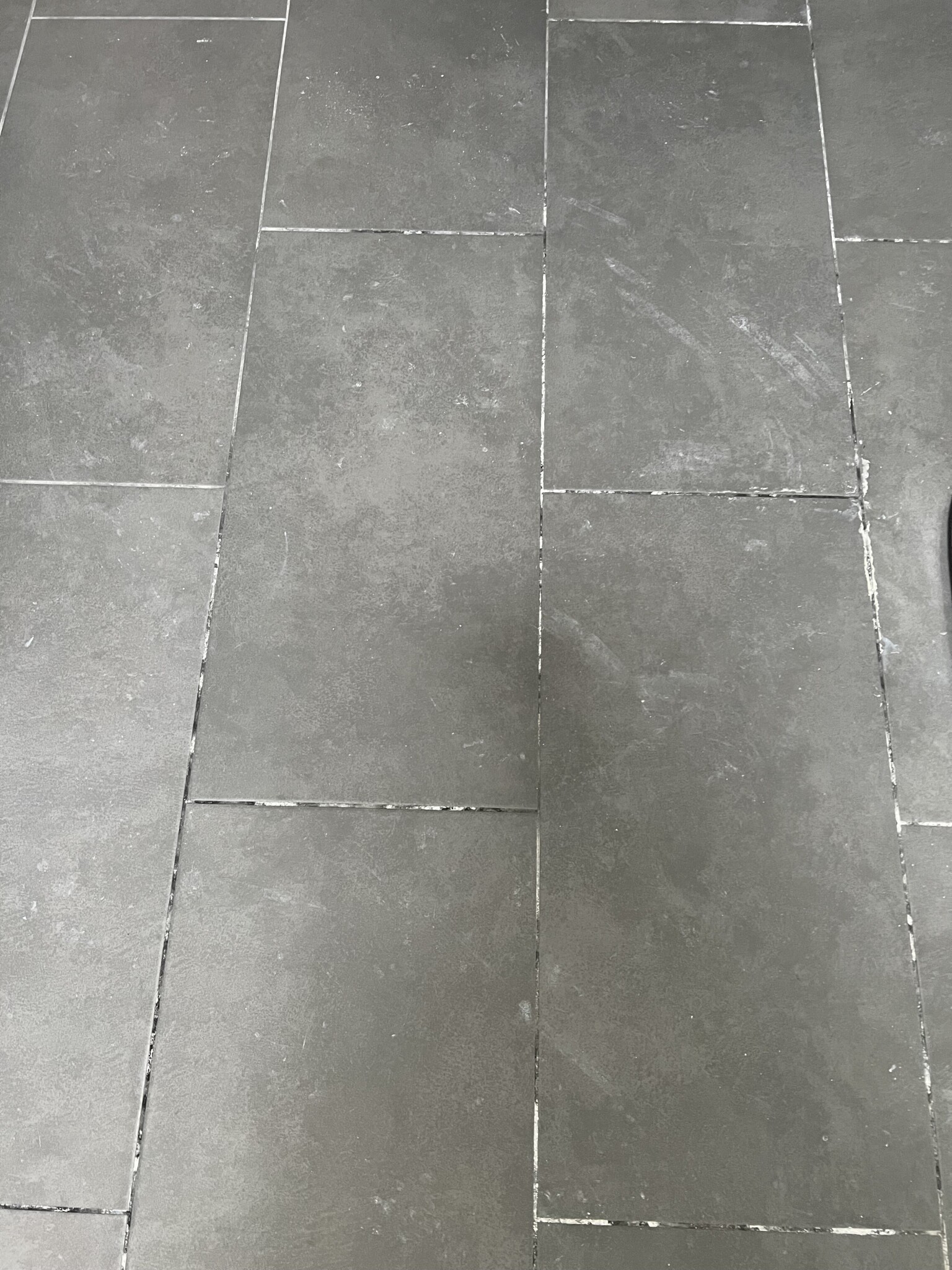

Vi har bott i vårt hus i 10 månader nu. I våras upptäckte vi och som vi tror är saltutfällningar i fogarna i klinkergolvet i vissa delar av vår källare. Det är som sagt inte i hela källaren utan bara vissa delar av golvet. Källaren är nyrenoverad när vi flyttade in och det är också dränerat nyligen. Vad gör man åt detta? Vem borde man kontakta som kan se om det bör åtgärdas något eller inte?
  • Svarta klinkerplattor med vita saltutfällningar i fogarna i en nyligen renoverad källare.
  • Svarta klinkerplattor med vita saltutfällningar i fogarna på ett källargolv.
Kommer du aldrig ifrån, det är fuktvandring från underlaget, kanske betong eller annat, tex sättbruk. Då fälls cementen ut och det blir som sockervadd som visar sig. Inget ovanligt på källarväggar under jord.
Så skrapa ur fogarna så mycket som går ( ser riktigt smala ut ) och foga om med ny fog, sen om det hjälper i framtiden, kan jag inte sia om.

Det lär komma tillbaka varje säsong. Dumt att välja en svart/mörk fog...
Det sägs också att man skall undvika stora plattor på golv med tillskjutande fukt. Vet dock inte hur känsligt det är.
