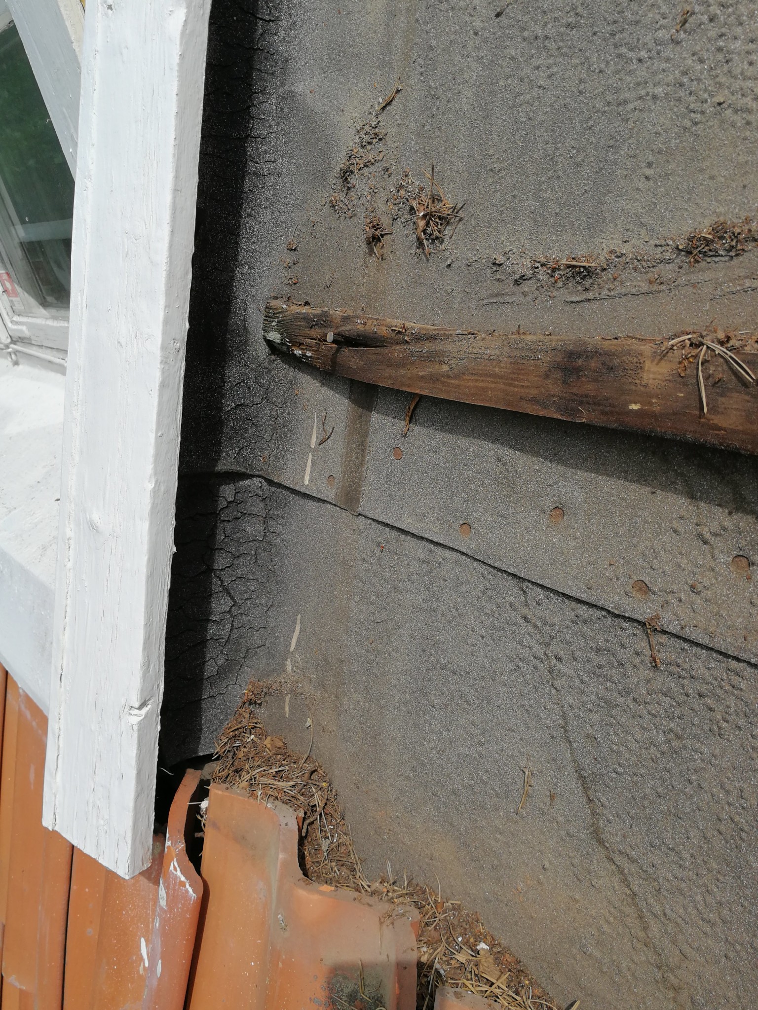

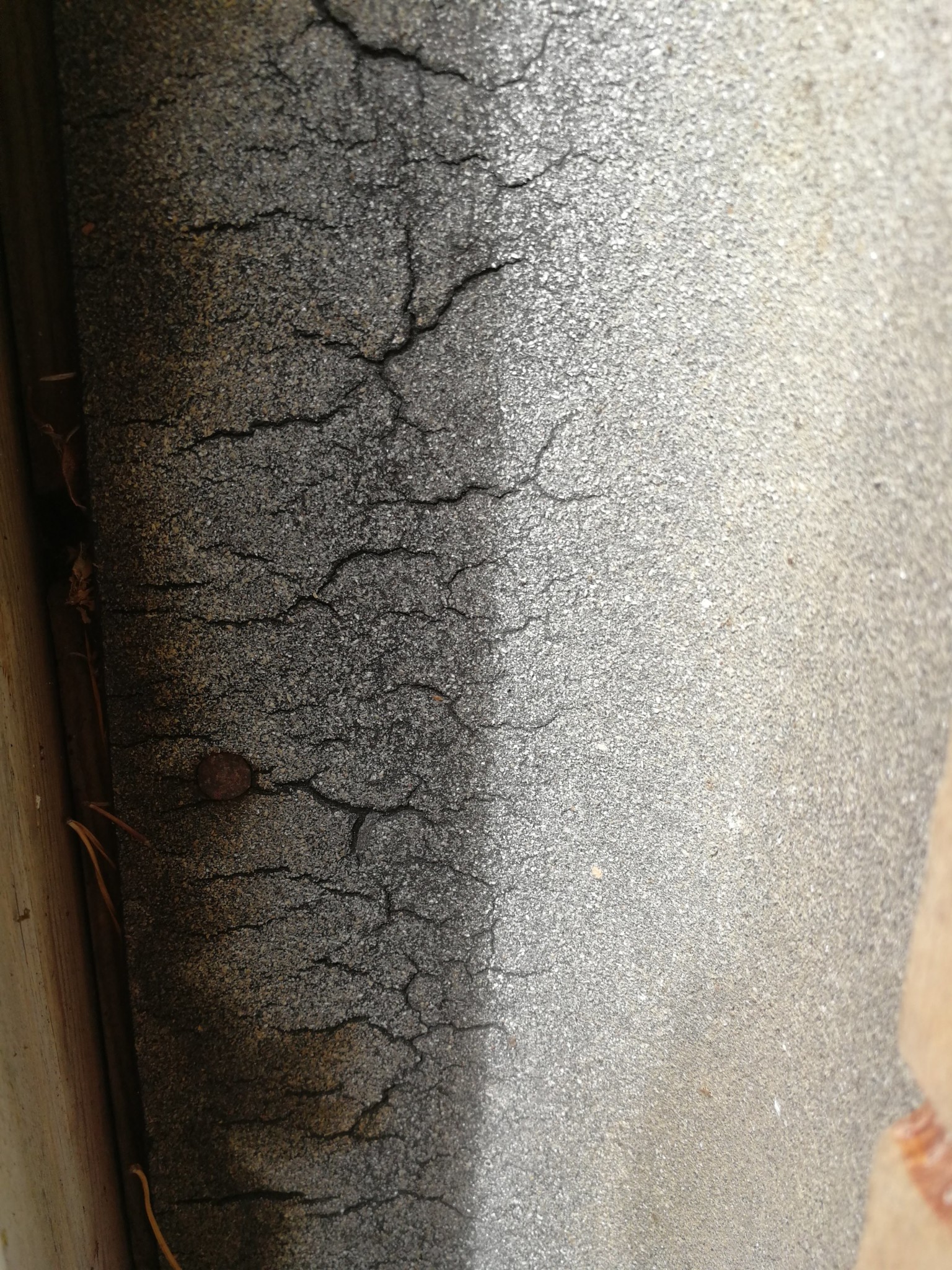

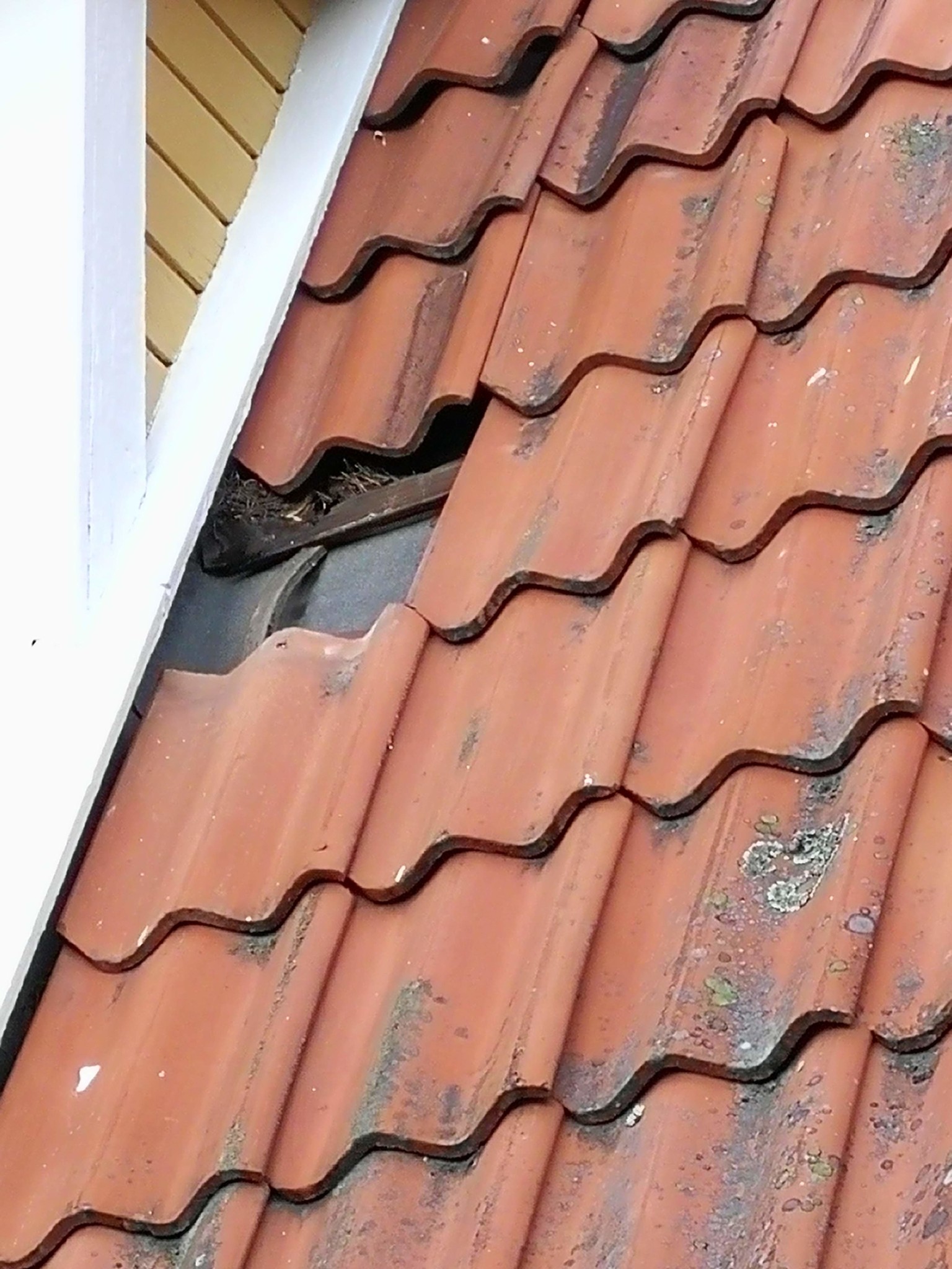

Hej, Vi köpte ett hus för något år sedan och säljaren har i kontraktet uppgivit att han bytt all papp, all läkt och alla pannor 2000. Inte helt nygjort, men taket bör ju hålla pass 25 år, då det skulle vara nya Vittinge T11 tegel.
Vi upptäckte i förra veckan att en tegelpanna ramlade ner, och jag gick upp för att byta den. Upptäckte då att på just denna sida har inte taket bytts, papp, läkt och tegel är från 1962.. Dessutom märkte jag att råsponten hade börjat ge sig, pga att det fanns ett läckage.
Vi har kontaktat säljaren, som är jurist...., och han menar att han anlitat en firma som skulle ha gjort arbetet, men att de lurat honom. Han kan inte hitta några räkningar från arbetet och kommer inte ihåg vilket företag det var som gjorde det. Som jurist skriver han naturligtvis inte några papper utan kommunicerar endast via telefon med oss....
Vi har kontaktat mäklaren, som endast kan ge oss rådet att kontakta säljaren.
Någon som har tips på hur man går vidare, mer än att tar in ett företag som gör jobbet, man behöver ju ett tätt tak.
Bild på taket när pannan hade ramlat ner
Bild på pappen
Bild på bärläkten, där ströläkten ruttnant bort....

Börja med att samla bevis för att säljaren gett er informationen att hela taket var bytt. Därefter kan ni hävda dolt fel alternativt fel i köpet av säljaren som i sin tur får kräva pengar av den som lurat honom.
Säljarens eventuella kvitton mm. är helt hens problem så länge det är tydligt att säljaren uppgett att taket är underhållet som uppgett och det faktiskt inte är det.
Om jag förstår det rätt att detta står i kontraktet så har ni ett mycket bra läge gentemot säljaren.

Det låter som att han kan hävda att eventuell falsk information har getts i god tro, om en del av taket är utbytt, men inte allt, som det låter på dig.
Och det där ser ut som saker som absolut ingår i er undersökningsplikt, frågan är om texten i avtalet räcker för att ni ska klara er från undersökningsplikten eller ej.

OM vi antar att säljaren har gjort en precis utfästelse om att taket är bytt. Och på det som skrivs i första inlägget så låter det som säljaren har gjort en sådan utfästelse. Men undersök noga hur ordvalet är gjort. Det måste var övertydligt.
Då innebär det att köparens undersökningsplikt minskar, men den försvinner inte helt.
Det här taket var ju trots allt 15 år eller så, så det går troligen inte att med en blick mot taket se att det omöjligen kan vara bytt.
Men om taket ex. hade påståtts vara bytt förra sommaren, och så ser man ett vittrande betongpannetak med tjock mossa. Då bör man som köpare inse att utfästelsen omöjligen kan stämma.
Exakt hur mycket man måste undersöka trots en utfästelse kan nog ingen säga.
Ett problem här är att ett tak som är 15 år bör visserligen vara OK, men det har dock nått en ålder där man bör undersöka status, ex. hur mycket skräp har divit in under pannorna, som kanske borde röjas bort. Vid en sådan koll skulle man snabbt sett att detta inte är bytt.
Ett annat problem kan vara att säljaren tydligen var jurist. Då är han troligen expert på att undvika den här typen av krav. Å andra sidan kan han också ha god insikt i att han borde ersätta en del av den här kostnaden. Bara för att man vet hur man undviker ett skadestånd, så behöver man ju inte tillämpa det om man vet att man har fel.
Jag tror att om man ställer ett väl formulerat krav, med en rimlig fördelning av kostnaden (man bör tillämpa någon for av åldersavdrag), så kommer de flesta vettiga människor att acceptera ett sådant krav.

1. Om du tittar på pannorna, är det tydligt att de är äldre? Jämför mellan sidorna.
2. Om du tittar på plåtarbetena, är det någon skillnad på nya och gamla delen?
3. Vad har besiktningsmannen skrivit?
Om ni kan hävda att det inte är någon skillnad visuellt enligt punkt 1&2 samt att en besiktning gjorts utan anmärkningar på tak, borde ni ha mycket stor chans att få säljaren att stå för det.
Bry er inte om att säljaren trodde taket var fixat, det är dennes problem.
Skriv ett brev/mail till säljaren där ni berättar vad ni upptäckt, att ni anser att det är ett dolt fel och att ni kommer begära kompensation. Be att all fortsatt kommunikation är skriftlig. Skriv att om säljaren inte svarar inom X dagar räknar vi detta som en tvist.
Nu kan säkert en jurist formulera detta bättre men syftet är att skapa tvisten så att ert rättsskydd i hemförsäkringen börjar gälla.
Skriv och kommunicera så lite som möjligt här och med säljaren förrän en jurist hjälpt er. Alla formuleringar kan vara till nackdel för er om de tolkas tokigt.
Begär in ett antal offerter på takbytet, din begärda ersättning bör vara någonstans i mitten. Få säljaren att ersätta dig, inte att säljaren ska ordna taket, du hamnar i en dålig tredjepart situation då.
