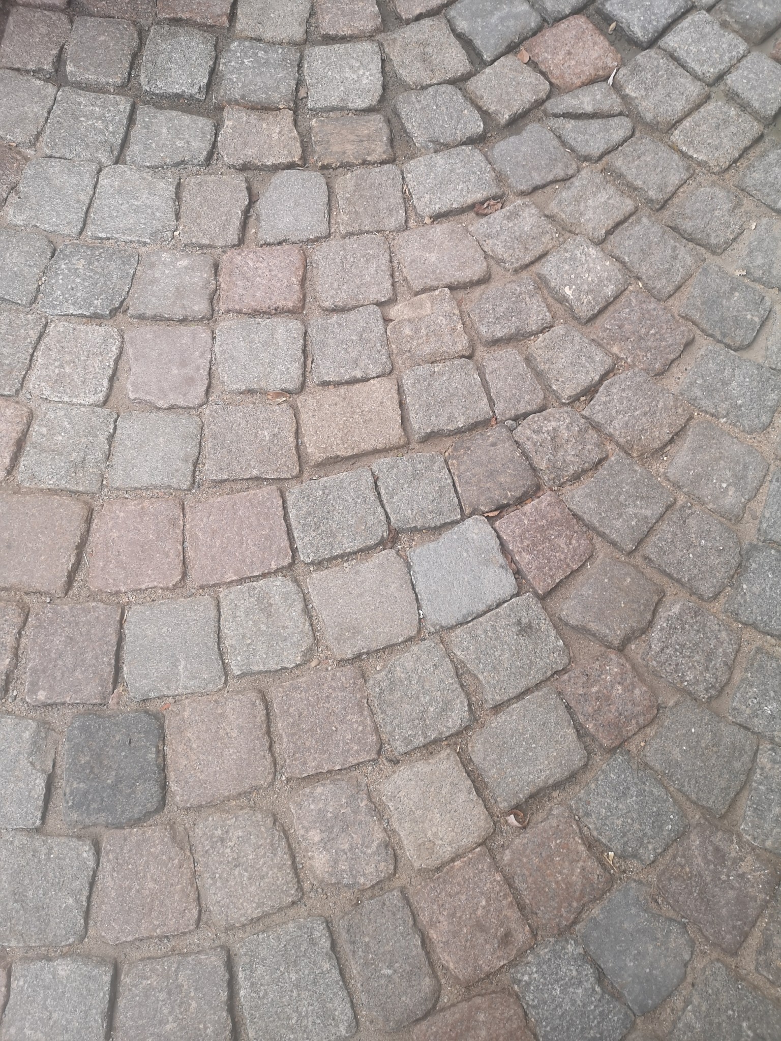

Jag har en del gatsten enligt bild.
Kan man sälja detta över blocket och vad är ett rimligt pris per kvm eller per st?
Har läst att det finns olika typer dessutom. Någon som kan identifiera dessa?
Har säkert en 60kvm (+- 10m)

Jag ser ofta priser på 7-8 kr styck. Själv har jag dock haft tur och fått dem antingen gratis eller för ca 3 kr/st.S sidd skrev:
De flesta ser ut att vara röd granit.

Köpt gatsten ett antal gånger sista året. Varning är nörd som totalt snöat in på sliten gatsten.
Din sten ser väldigt fin ut. Sliten och jämn med en vacker mix.
Väl skött kommer denna sten att hålla i 1000 år.
Därför tycker jag att den skall kosta en del. Det är också stor efterfrågan.
Jag har precis sålt gatsten svensk i andra sortering för ca 300kr/kvm 1 kvm = ca 90-95 sten råkilad 95mm+- 15 mm.
Din fina sten skall kosta mycket mer. Rimligt är väl 500-800/ kvm men den säljs dyrare ibland. Priser på 1500/kvm är ocker men snyggt hanterad och vårdad sten på pall eller i påse tycker jag definitivt skall betinga det högre priset.
Jag tycker man skall hantera den med respekt för den slitna patinerade ytan tar lååång tid att få fram när den legat på gator. Inget som uppkommer i en trädgård eller privat uppfart förrän efter decennier med slitage.
Den bästa stenen jag köpt låg på pall med 2 pallkragar. Ca 250-300 sten per pall dvs 5-600 kg totalt. Där ligger den skyddad och är lätt att frakta och stuva. Vi ställde dessa ovanpå varandra dvs 3 pallar med ca 6-900 sten totalt. Måste stå på stabil plats...
om man lyfter stenen med skopa får ev du rost på en del stenar. Rost är supersvår att få bort när det satt sig. Du får också skador med slagmärken sprickor etc SÄRSKILT på den slitna ytans kant.
Den slitna kanten på stenen är lite skarp i vinkeln dvs om man kastar ihop den i hög och lyfter med skopa slår du lätt av flisor och bitar på 3-5-10 kvadrat cm på ganska många stenar. Mina stenläggare gjorde det med några kvm sten i förra veckan och ca 30-40stenar var det bara att byta sida på. Trist när nedslitningen tagit 100 år att få fram....
Vissa stenläggare är medvetna om detta och tänker på det. Medans andra är fullkomligt ointresserade av denna aspekt. Vissa stenläggare använder någon form av skyddad stenläggare klubba ex plast gummibeklädd. Andra använder stenverktyg av metall där det lämnas märken i stekytan. Har sett jättefina stenytor där man använt gammal fin sliten sten men metalverktyg där det är 5-10 märken där stenen spruckit. Dvs man har en starkt tanke och gediget kunnande på att gatstensläggning av estetiska skäl skall läggas jämn och snyggtmed fina mönster/ jämna fogar och läggning om standard men glömmer bort att själva ytan på stenen är en del av det totala estetiska intrycket.
Ett annat exempel är kantsten av granit som lyfta på plats med tång. Där bör man också vara försiktig. Jag har en 10 m lång granitkantsten där man tänkt på detta men på en sten så är den täckt med märken efter tången som glidit. Efter 1 år ser det ut som ett barn ritat snirkligt på hela stenen och det är väldigt iögonfallande för ögat. Om det var en inomhus sten eller granit/marmorgolv hade de flesta reklammerat direkt.

Lägg upp på pall eller stuva försiktigt i big bag. Slag, flisor djupa märken tar det flera decennier med slitage för att slipa ned igen. Att lägga på pall går fort och bra arbetshöjd knästående.
Det finns få stenytor, enligt mig , som är så vackra som en bra lagd , svensk gatsstensmix som är riktigt sliten. Skön att gå på, vackra färger och en perfekt blandning av ordnat och oordnat. Det slår enligt mig all annan stenläggning med hästlängder.

Det finns långa vägsträckor där gatstenen ligger kvar under asfalten. En förmögenhet vilar där med andra ord. Måste ha varit livsfarligt när det regnade.

5:- stycket för den stenen är billigt som tusan!
