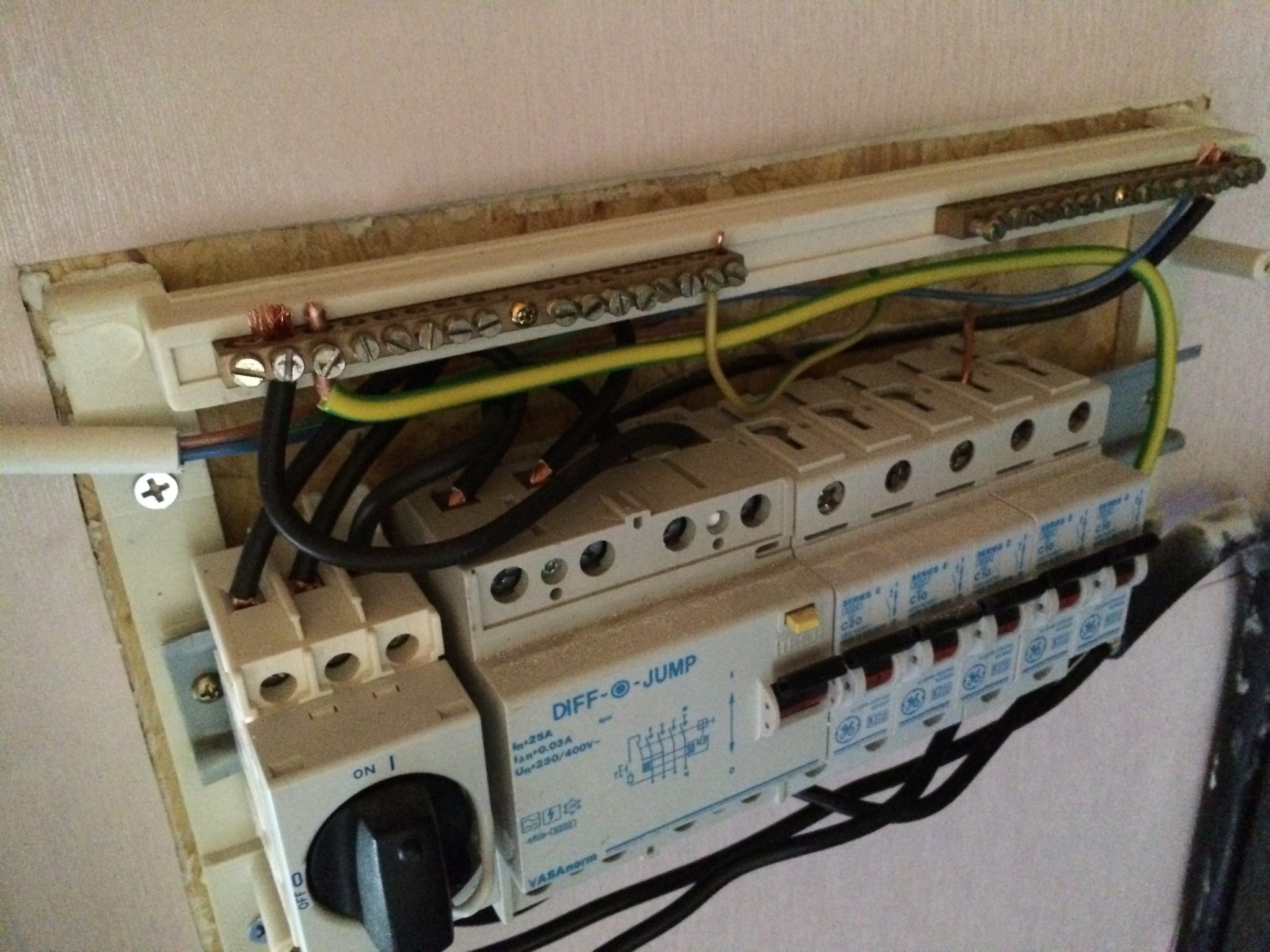

Mikael_L
Så här ser det ut
tommib
Den centralen ser nästan helt ok ut.. Problemet är att du har alla uttag kopplade till en ensam säkring (andra från höger). Då kommer två VVB + Radiator lösa den. Lösningen är att koppla om så att lasten fördelas på flera säkringar (ochj faser). Det kan elektrikern hjälpa dig med. Du har fyra lediga säkringar att koppla till så det är "bara" kabel och uttag som saknas
Det som inte är korrekt är att det verkar vara en TN-C-installation och kabeln ser för mitt otränade öga ut som 4G6, men det skulle ju kunna vara 4G10 och då är det ok. Svårt att avgöra kabelstorlekar från en bild.
Är man petig så vore det snyggare med blå RK från PEN-skenan till JFB och från JFB till nollskenan. Det vore också bättre att lägga nollan till vänster på JFB så att man kan använda fasskena istället för att sy med RK.
MagHam
Tack! Då vet jag att det finns möjligheter att omfördela belastningarna så jag slipper problem i höst och vinter
Men var det inte så att detta var en ny kabel som var nedlagd nyligen? Verkar lite konstigt att lägga en kabel som är för klen om man byter. Men för mitt otränade öga så tycker jag det är tveksamt om det ens är 4g6, ser klenare ut.
S
Nog ser det ut att vara 6kvadrat minst tycker jag. Men som sagt, inte godkännt med dagens regler.
Det ser ut att kunna vara 10 mm2 om man ser till hur den fyller ut hålet i skenan och jämfört med 1.5 kvadrat längre bort även mot troligen 6 kvmm mjukledarna där.
