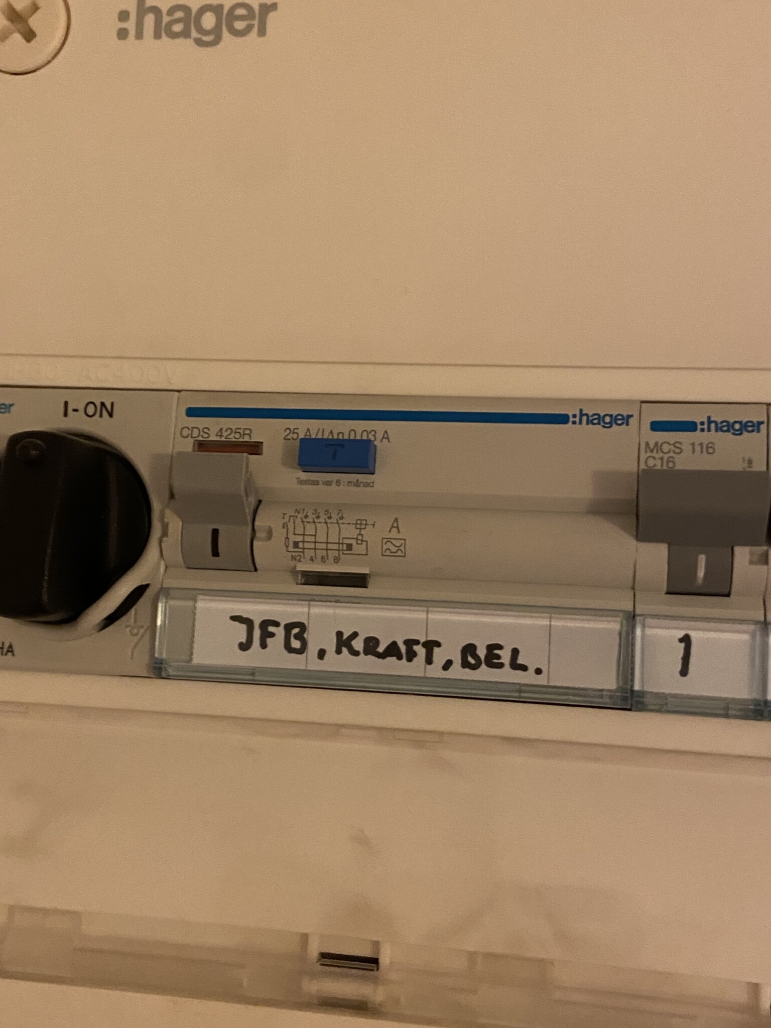

Säkringen går vid användning av varmluftsugn
Alfredo skrev:
Sorry, el är inte mitt område (därav tråden!). Var lite same same för mig (elen försvinner😄)Panor82 skrev:

Då kan vi i stort sett utesluta kortslutning och överlast och koncentrera oss på varmluftfunktionen och de saker som @13th Marine skrev innan.B Bish skrev:

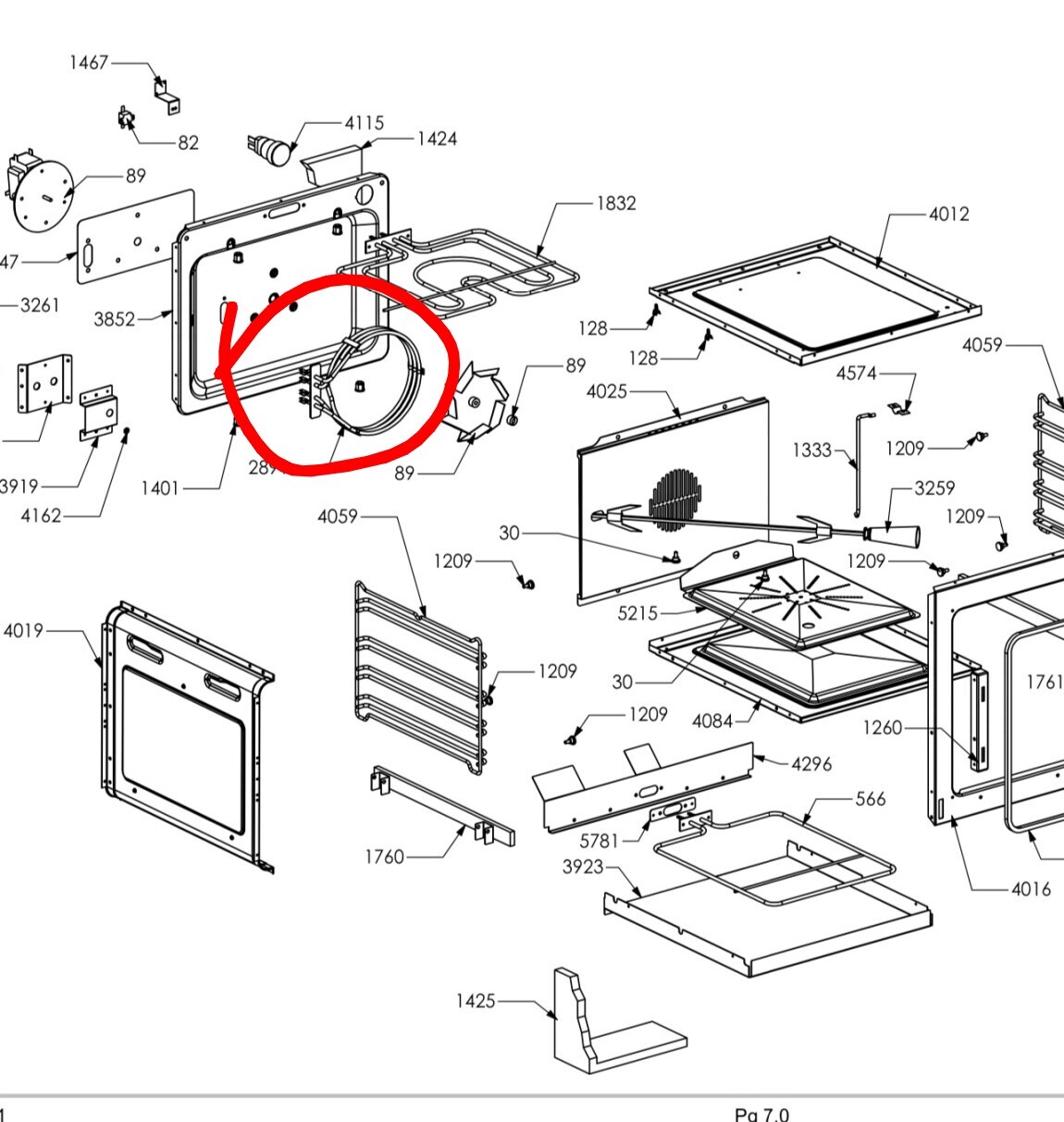

Felet kan självklart vara varsomhelst i den kretsen. Utan felsökning är allt bara en gissning.GoC skrev:
Men det är ett väldigt vanligt fel att värmeslingor får överslag mot jord så det är en befogad gissning.
Det brukar vara ett eget element för varmluften.GoC skrev:
https://www.nettoparts.se/shop/g-varmluftselement-spis-10468c1.html

Efter all info tror jag att det är ugnen som det är fel på. Elen går snabbare nu än när vi köpte huset (nu omgående, tidigare kunde vi faktiskt köra den ett tag). Ugnen har dessutom många år på nacken så att den nu börjar ge upp är inte helt otippat. Att köpa ny ugn är inte slöseri oavsett med tanke på åldern så skulle det fortfarande vara problem efter det får vi väl ta hit en elektriker och felsöka😊
