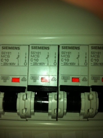

När vi kör tvättmaskin och torktumlare samtidigt så slår säkringen ifrån. Vad jag kan se så är det bara tvättmaskinen och torktumlaren som sitter på den kabeln som går från proppskåpet. Är inte så bevandrad i el-världen men det är en ganska rejäl kabel som går från proppskåpet till en dosa där det endast går vidare två kablar till tvättmaskin respektive torktumlaren. Inkopplingen skall enligt uppgift vara gjord av elektriker. Bilden nedan visar säkringen om det ger någon hjälp på vägen. Några förslag på vad som kan vara problemet och hur det löses?

Den totala strömförbrukningen hos TM och TT är högre än vad säkringen klarar av, >10A.
Lösningar:
1. Kolla om du har mer än en grupp i dosan och fördela om lasten.
2. Dra dit en 10A grupp till så TM och TT ligger på olika säkringar.
3. Om möjligt byta till en större säkring.
4. Inte köra TM och TT samtidigt.

Tack för ditt svar! På enkel svenska:Mnor skrev:Den totala strömförbrukningen hos TM och TT är högre än vad säkringen klarar av, >10A.

1. Kolla om något mer än TM och TT "sitter" på säkringen?
2. Dra en ny kabel till TM eller TT?
3. Vad avgör om det är möjligt?
4. Helst vill man ju kunna det
Ska omformulera mig lite. Jag menade:
1. Kolla i dosan om det finns mer än 1 Fas (dvs fler 10A matningar dit) och isåfall göra så att TM och TT ligger på olika säkringar.
2. Dra dit en kabel till och ge TM och TT olika faser och olika säkringar.
3. Ligger det grövre kabel/matning till TM och TT så kanske man kan byta till en större säkring som klarar en högre ström. Detta är om det fungerar i min mening en nödlösning.

Om tidigare elektriker och ägare gjort sitt jobb rätt så borde det finnas en lista över vad varje säkring är kopplad till.
Om det är tre säkringar märkta tvättmaskin (eller liknande) så Mnor's alternativ 2 vara riktigt enkelt, bara att ändra där de lösa kablarna från tvättmaskin och torktumlare går in i väggen.
Om det bara är en enda säkring så behövs någon mer avancerad omdragning för att kunna köra båda maskinerna samtidigt. Det enklaste är troligtvis att dra in fler ledningar i samma rör mellan elcentralen och tvättmaskin/torktumlare. En annan variant som väl egentligen inte är att rekomendera men skulle kunna fungera vore att låta den ena maskinen vara kopplad som den är idag med egen säkring, och koppla den andra på samma säkring som belysning och eventuella uttag i badrummet. Risken är dock att den säkringen även matar flera vanliga rum, och har man mer än bara några enstaka lampor där så kommer det ändå bli problem med säkringar som löser ut.
Om det inte finns någon lista så kan det kanske vara läge att prova vad varje säkring är kopplad till, fast gör i så fall listan så att den ser "hemgjord" ut, så att ingen tror att den är helt exakt. (Det ska man iofs ändå inte lita på).
P.S. det här kan kanske låta dumt men om man har egen tvättmaskin och torktumlare så är det väl enklast att först köra tvätt som ska hängas, sen köra tvätt som ska tumlas och sist köra tumlaren? När jag tvättar i stugan (har iofs ingen tumlare där) så brukar jag oftast bara köra en maskin i taget för jag har inte plats att hänga mer tvätt än så på tork...
OBS att det här med tre säkringar, eller att dra in fler trådar, gäller bara om det är trefas (eller extremt ovanliga tvåfas) in till elcentralen. Om det är enfas så funkar det inte.
Jag antar att det finns en jordfelsbrytare. Om den är lika bred som två säkringar så är det garanterat enfas. Om den är bredare så är det troligtvis trefas (eller tvåfas) men skulle kunna vara enfas. Om man tittar vid elmätare så ska det alltid gå att se om det är en, tre (eller ev. två) säkringar.

En liten uppdatering: Det visade sig vara väldigt enkelt att lösa. Det var trefas framdraget till säkerhetsbrytarna (en för TM och en för TT) men både TM och TT (som båda är enfas) var kopplad på samma fas (dvs samma säkring). Flyttade TT till en annan fas och problemet var löst. Troligen har elektriker dragit fram elen och tidigare ägare kopplat in TM och TT.
Gällande lista på vilka säkringar som går till vad så finns det tyvärr inte men jag håller på att producera en som garanterat ser hemmagjord ut och som nu är uppdaterad med vilken säkring som går till TM, TT samt fortfarande ledig fas
