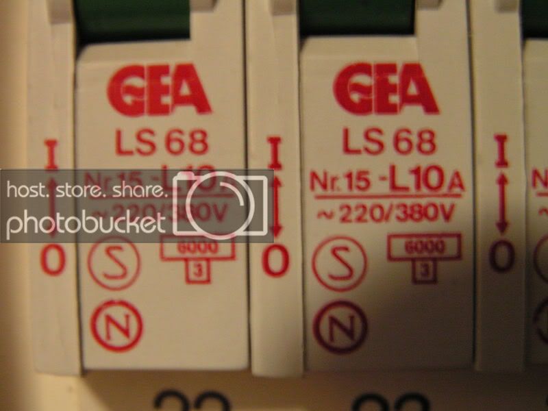

Här är en bild på säkringen, hoppas ni kan utläsa nått av den.
Annars kansle ni kan förklara hur jag får fram infon ni frågar efter. Kåken är byggd -91 så elcentralen är lika gammal.

Tror "L" före amperesiffran (10) betyder B-karaktäristik., dvs den är "snabbare" att bryta vid tex startströmmar på motorer än C-dito (Kan även stå "U" på brytare med C-karaktäristik).
Mao du har dvärgbrytare (automatsäkringar), "proppar" i porslin heter "Diazed". (Och med sådana har man (nästan) aldrig de problem du beskriver.
Har för mig att automater hette L, M och U för snabb, halvtrög och trög innan B, C och D, du har alltså en snabb automat som inte gillar sågens startström. Enda lösningen är tyvärr att byta säkringsappat/automat/dvärg eller vad man nu vill kalla dom.

Ok, byte till en annan säkring som är trögare alltså.
