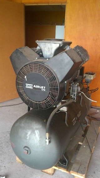

Jag kan få en feting till kompressor, en Atlas Copco LT 9 med 350l tank och Y/D-start men vet inte om det ens är värt att släpa hem den ifall den kanske kräver för mycket kräm.
Huvudsäkringen är på 25A men det sitter i dagsläget bara 16A i verkstaden. Funkar det att köra den på 16A eller måste det säkras upp?

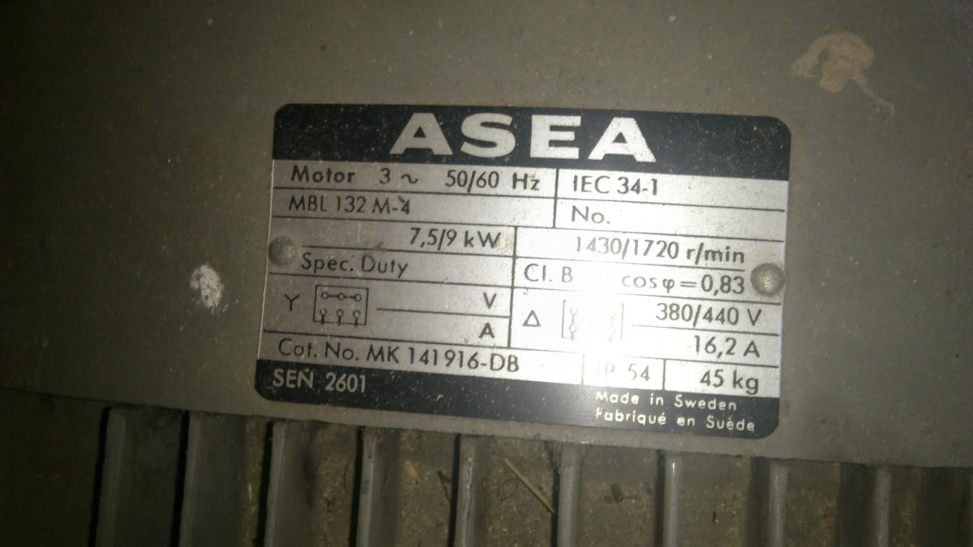

Den drar 16 amp vid drift.
startströmmen blir ju lite högre en kort stund, så du kanske borde säkra den 20-25 amp.

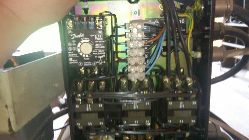

I värsta fall kan du även starta med en Y/D start.
Den har Y/D start så det kanske räcker med 20A då.

7,5 kw med yd start brukar gå bra på 16A trög.
Beror förstås på hur tungt den går vid start.

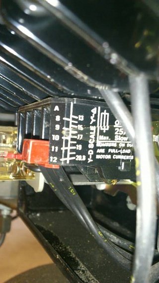

Här är för övrigt ett fall där man får köra med "för klena" kablar, motorskydd ställt på max 16A gör att det är okej att ha "16A-kablar" även om man säkrar 20/25A... Det kräver dock att motorskyddet är fast installerat, och det blir nog bara dumt i det här fallet.

Som nämnts tidigare klarar du dig nog med 16 A säkringar. YD startade kompressorer brukar ha avlastning under startfasen så det går relativt lätt igång, och under drift ligger de inte motorn maxlastad.
