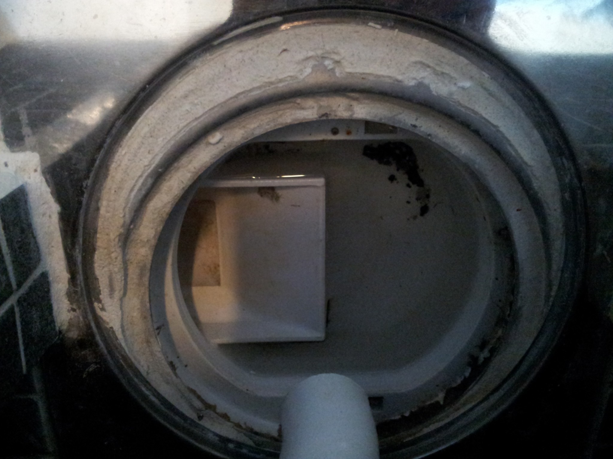

Hur som helst så har jag en golvbrunn i mitt badrum som ser ut som på bilden. Badrummet är nyrenoverat (i våras), av fackman men i förre ägarens regi. Enligt kvitto från Bauhaus är golvbrunnen en "Purus golvbrunn Oden 75 sida".

- Min första fråga är att nog fattas det ett vattenlås på denna bild? Och nog bör detta saknade vattenlås kunna vara orsak till att det tränger in en lätt avloppslukt i badrummet?
- Nästa fråga är förstås minst lika viktig: Är detta ett enkelt problem, dvs ska det bara handla om att inhandla ett vattenlås och sätta dit det och allt ska vara frid och fröjd? Eller finns det någon anledning att anta att något värre fel är inblandat, utifrån det man ser på bilden, så att jag bör ta hem ett proffs för att titta på detta?
Självklart är jag mycket tacksam för svar!
Vattenlås saknar du garanterat!
Men det ser inte ut som en gammal oden.
http://www.purus.se/sv/Produktdatabaser/SE/Produktdatabas-golvbrunnar/
Klicka på tillbehör/reservdelar --> gamla vattenlåsinsatser
