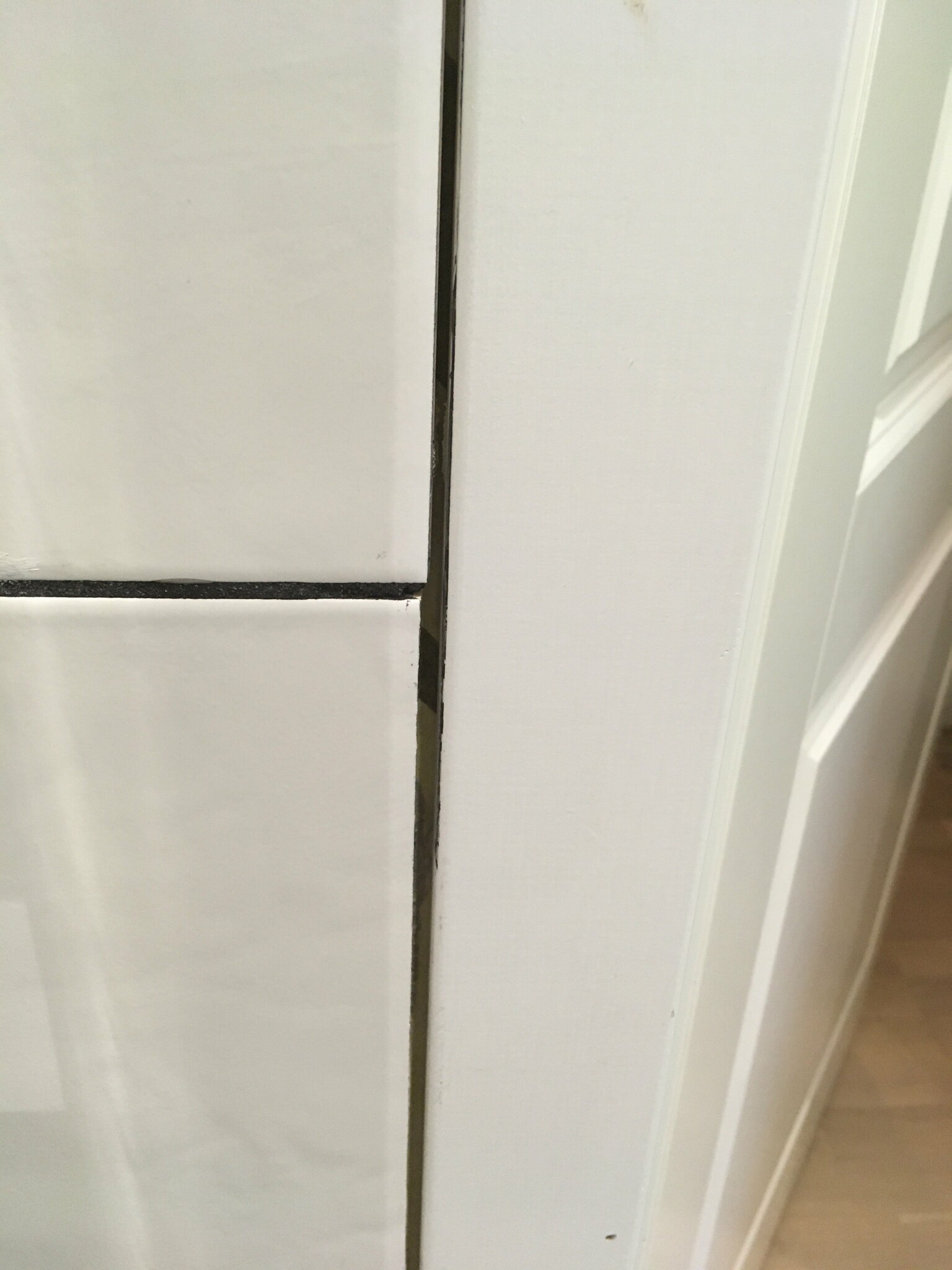

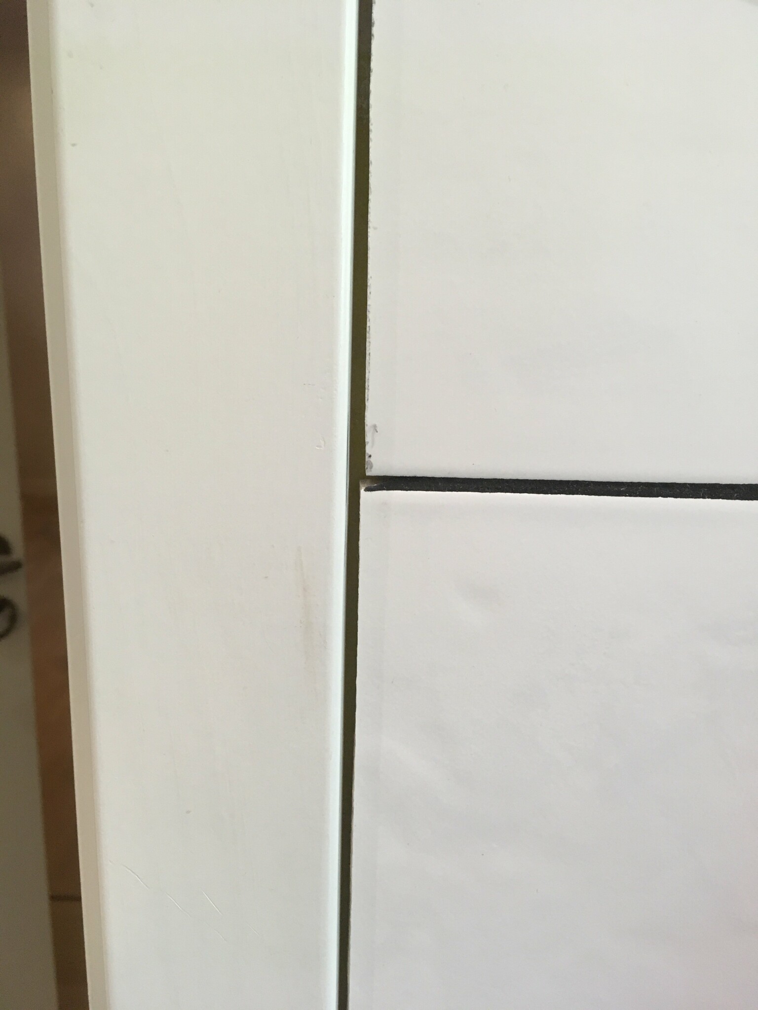

Vi köpte nyligen ett hus och upptäckte precis att det inte är fogat mellan kakel och dörrlister i badrummet. Tänkte fråga er kunniga om det inte bör vara det? Kan det uppstå några problem annars? Försökte ta bilder, hoppas det syns vad jag menar.
  • En närbild av en badrumsvägg där det saknas fog mellan kakel och dörrlist.
  • Närbild på badrumsvägg utan fogning mellan vita kakelplattor och dörrlist, vilket skapar ett gap där vatten kan tränga in och orsaka skador.
Nej, ingen fara. Någon glömde, om ni vill kan ni pressa in en mjukfog/målarfog, kan bli lite snyggare.

Ok! Är det något vi kan göra själva alltså? Något speciellt man ska tänka på?

Jadå, tejpa både sidor och använd fogspruta.

Tack snälla! Kanske en lite dum fråga men det är inte så att det skulle kunna ha kommit in fukt där när det lämnats så i så många år?

Nej nej, har du fukt därborta har någon stått och sprutat med slangen, pluss att det är tätskikt bakom. Fogen håller ingen fukt borta.
