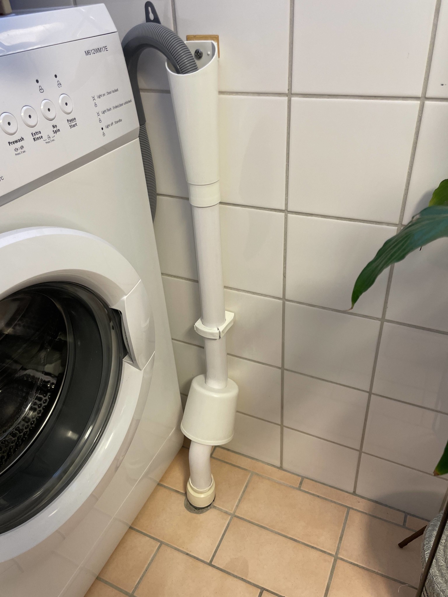

Grabben köpte sitt första hus i somras och tycker nu att det luktar lite skunk i badrummet. Vi luktade runt och hittade ingen riktig orsak men jag blev lite skum på det här avloppet för tvättmaskin/torktumlare. Har ingen erfarenhet av denna typ av avlopp men kollade runt lite på liknande och misstänker att det inte är något vattenlås i denna installationen. Borde det inte vara ett vattenlås här och skulle inte detta kunna vara en källa till lite "skitlukt"?
Det borde det nog vara. Det finns kanske färdiga vattenlås till den typen av rör. Annars kan man göra ett av fyra böjar, så det liksom går i en böj först upp och sedan ner igen.F Finnaithe skrev:Grabben köpte sitt första hus i somras och tycker nu att det luktar lite skunk i badrummet. Vi luktade runt och hittade ingen riktig orsak men jag blev lite skum på det här avloppet för tvättmaskin/torktumlare. Har ingen erfarenhet av denna typ av avlopp men kollade runt lite på liknande och misstänker att det inte är något vattenlås i denna installationen. Borde det inte vara ett vattenlås här och skulle inte detta kunna vara en källa till lite "skitlukt"?

Köp typ en sån. (finns smäckrare varianter)

Ser ut att sakna det. Det finns ju golvvattenlås som sitter under golvhuven, men dem brukar vara större än det man ser nu.
Men ett nytt rakt vattenlås + en del för att koppla ihop tratt + vattenlåset går snabbt att sätta dit!
https://www.hornbach.se/shop/FALUPL...xG32-40-2912003/8376874/artikel-detaljer.html
https://billigtvvs.se/vvs/avlopp/inomhusavlopp/vita-avloppsdelar-och-ror/vattenlas-rakt-g32x40-mm/
Tänk bara på att ett nytt vattenlås måste kunna svälja ganska mycket vatten per tidsenhet, då tvättmaskiner normalt har effektiva vattenpumpar.

Här är det golvvattenlås som är tänkt att användas ihop med den spilltratten och röret: https://www.vvsobadrum.se/kok-tvatt/diskbanksvattenlas/jafo-golvvattenlas-gv75
Det är inte så att det är kopplat till en brunn med sidoinlopp?

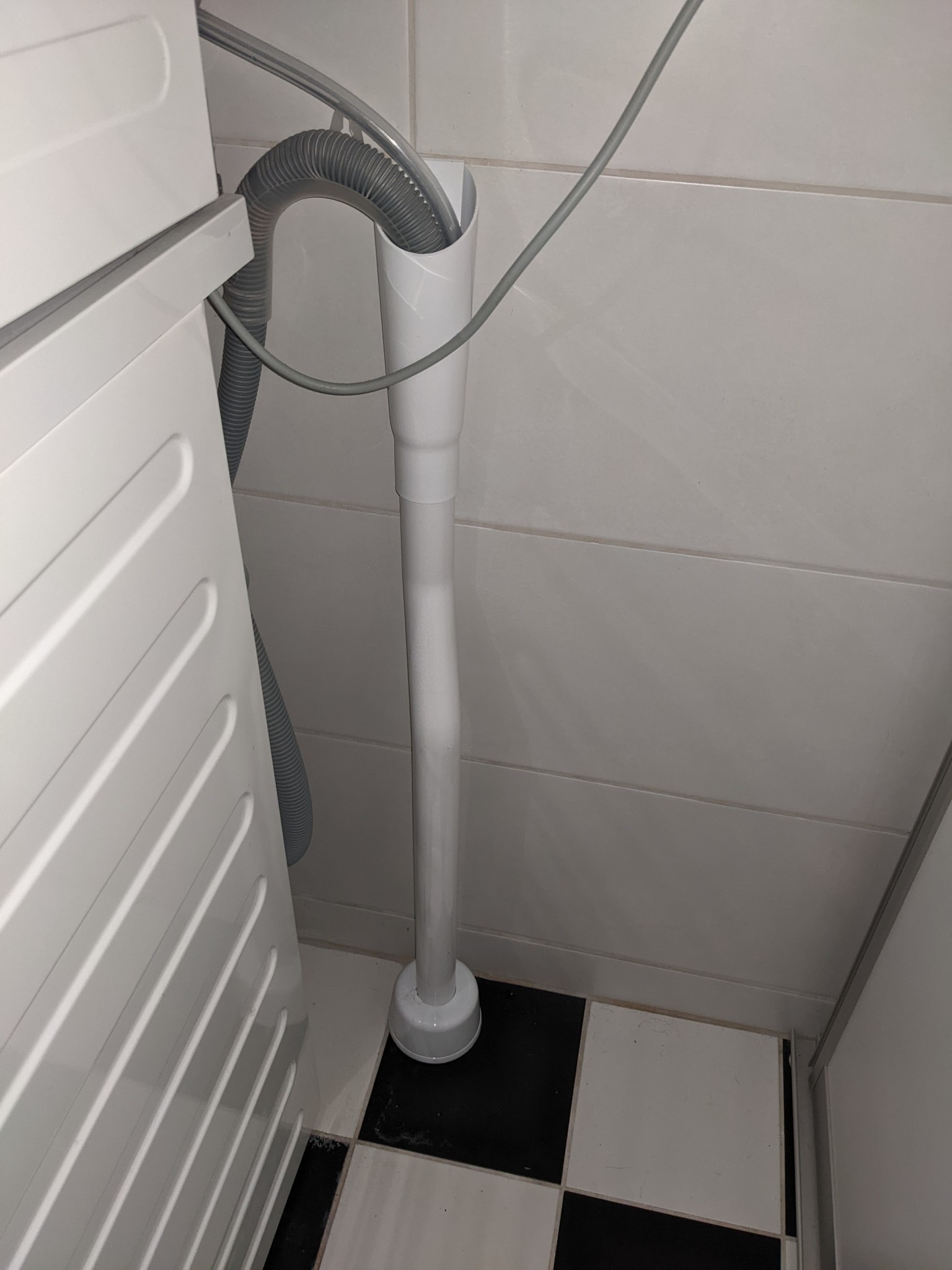

Jag har ett precis likadant avloppsrör. Undrar också om det saknas vattenlås här? Det luktar dock ingenting. Även när vi inte tvättat på många dagar.F Finnaithe skrev:Grabben köpte sitt första hus i somras och tycker nu att det luktar lite skunk i badrummet. Vi luktade runt och hittade ingen riktig orsak men jag blev lite skum på det här avloppet för tvättmaskin/torktumlare. Har ingen erfarenhet av denna typ av avlopp men kollade runt lite på liknande och misstänker att det inte är något vattenlås i denna installationen. Borde det inte vara ett vattenlås här och skulle inte detta kunna vara en källa till lite "skitlukt"?

Kanske detta golvvattenlås?B Byggarav skrev:
https://www.proffsmagasinet.se/vvs-...893-golvvattenlas-40-x-50-mm-for-muff-2814314
