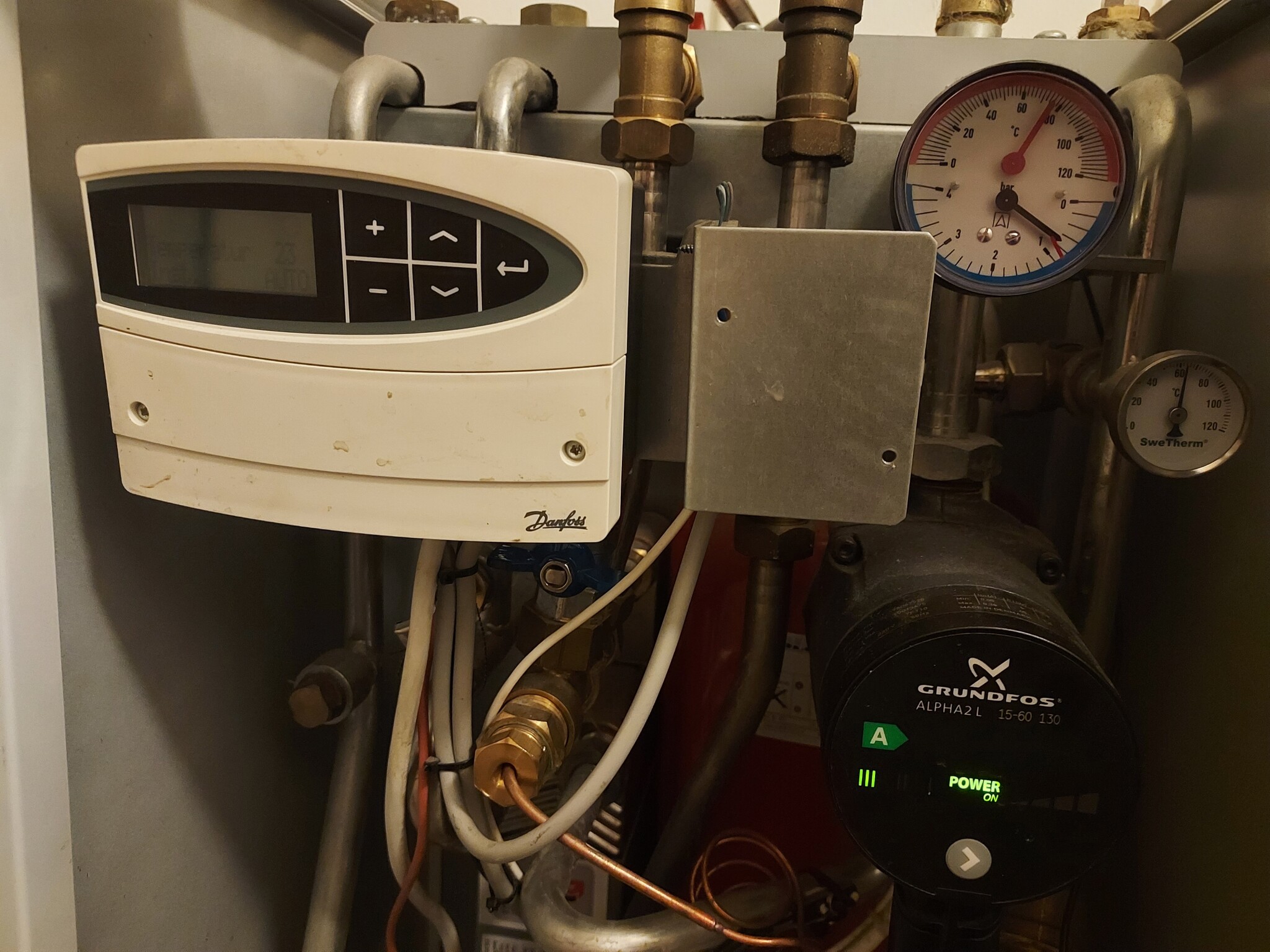

Vi bor i Villa med fjärrvärme där endast 50 av våra element får någon värme till sig.
Jag har testat att avsluta samt Inspektera termostaten på samtliga element som saknar värme utan något resultat. Jag har testat grundläggande åtgärder från swetherms AB förenklad drift och skötselanvisning.
Jag har talat med vattenfall som säger att jag ska kolla med vvs-reparatör.
2 st olika rörmokare har varit här och har inte lyckats hitta orsaken.
Vet ni något man kan testa eller vad det möjligtvis kan vara för fel?
  • Värmesystemskomponenter med cirkulationspump, manometrar och elektronisk regleringsenhet i teknikrum.
Ser ut som att du har 70-75⁰ i framledningstemperatur samt ca 60⁰ på returen.
Då lär felet inte vara i själva fjv-centralen.
Felet ligger troligen i varje radiator.
Troligen har ventilkäglan fastnat i nästan stängt läge.
Bild på radiatorer underlättar.
Prova att ta bort termostaten och tryck in stiftet (tex med hjälp av mejselskaft), stiftet ska fjädra ut automatiskt.
