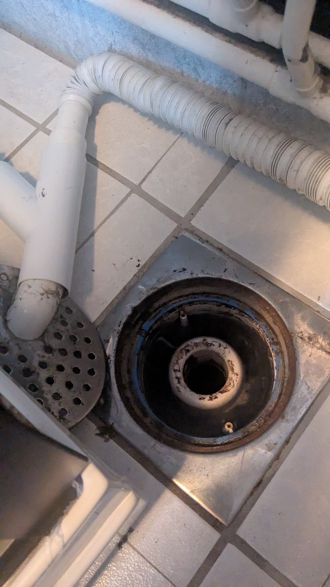

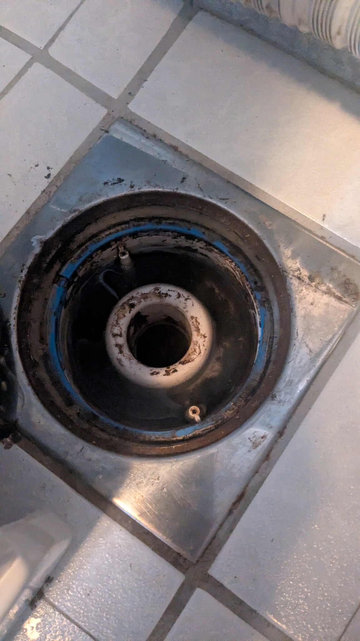

Köpt 70-tals kåk och har lite lukt som kommer upp ur golvbrunn som används till duschkabin och tvättmaskiner.
Kan inte se e något tillverkarna eller modell men misstänker att det finns tillhörande vattenlås insats som saknas till golvbrunnen, någon som känner igen modellen eller har någon aning? Ska ta mig förbi vvs butik och se om dom har goda råd också.

Om du rengör golvbrunnen ordentligt så kan det finnas någon text/siffror/etc som kan underlätta identifiering.
Eventuellt kan det vara följande insats,
[länk]
Har fått rätt rent men hittar inget , men den du länkar ser ut att va precis rätt, hittade inte den varianten själv, tack! Får väl se om de e perfect fit men känns som att gamla ägaren kanske tyckte att avloppsslang till tvättmaskin var viktigare att få ner än att ha ett vattenlås, skulle gå ihop med många av dom andra lösningarna i kåken 😅 stort tack!

Du den satt som en smäck, stort tack för att du kollade upp!!
