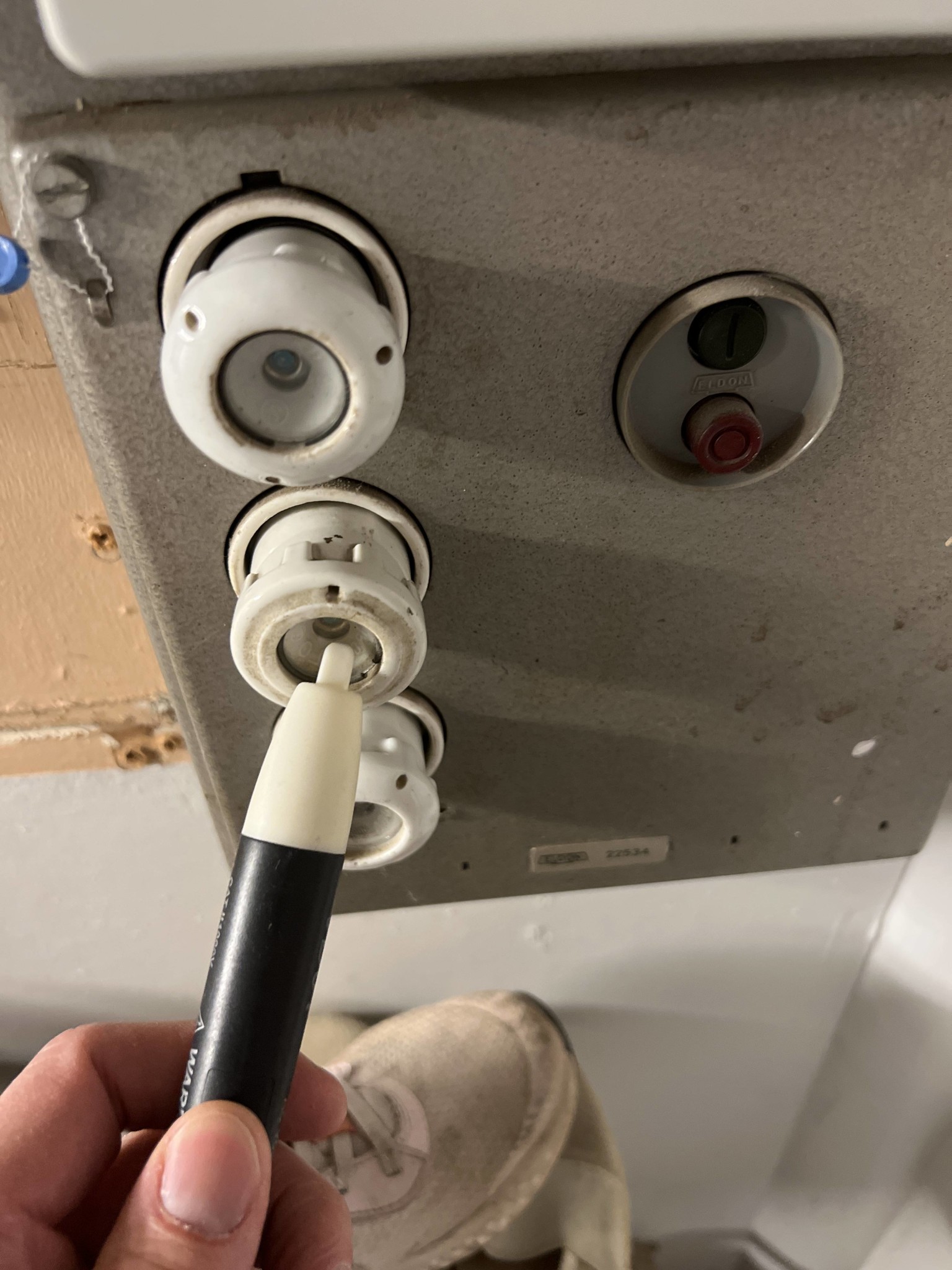

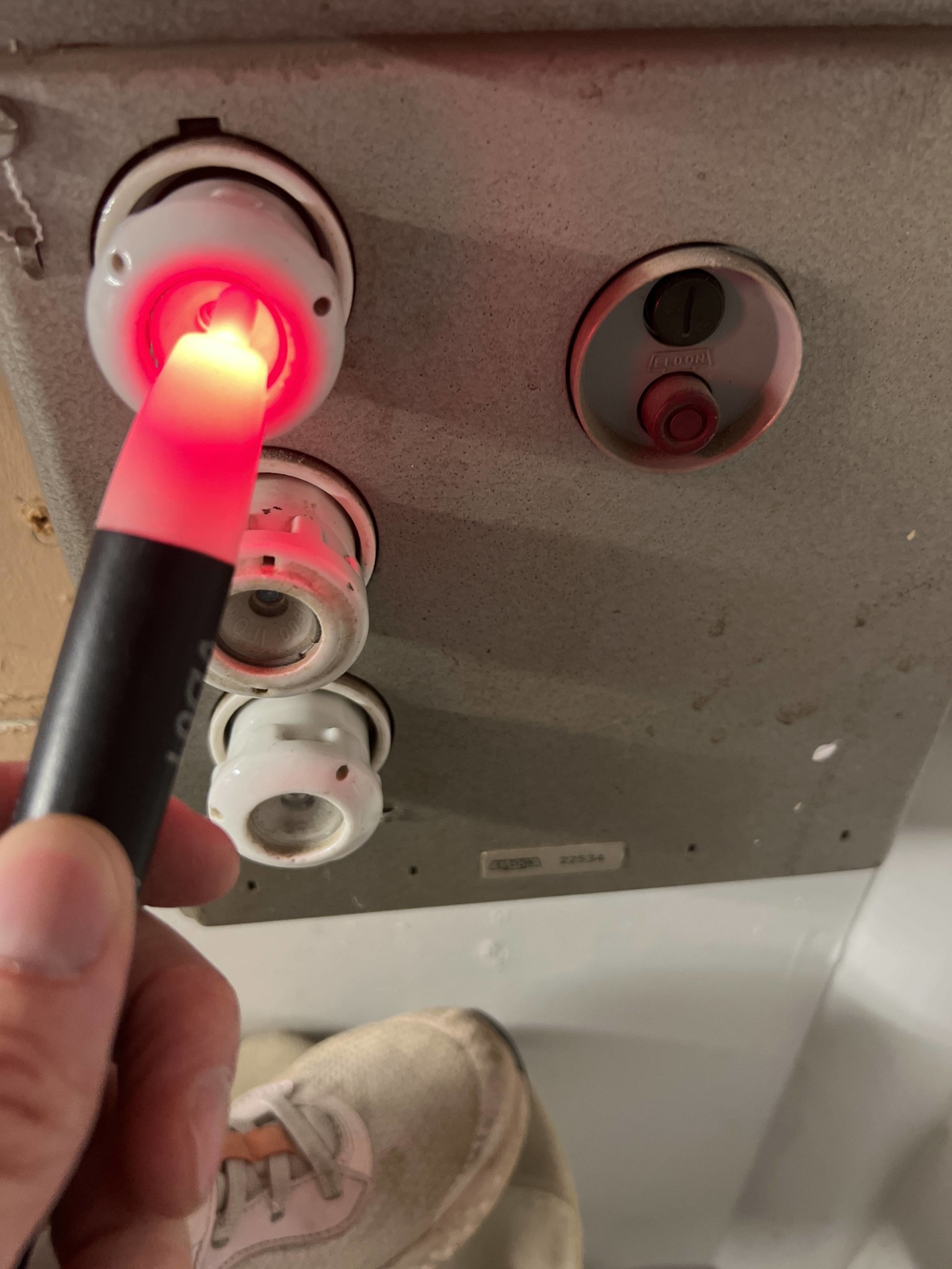

Verkar ha tappat en fas i huset.
Har relativt nya Hager tavla och två underliggande tavlor (garage, övervåning). Alla säkringar är i rätt läge, ingen jfb verkar ha löst ut och jag har bytt alla tre huvudsäkringar (20A).
Har en induktiv penna som lyser vid ström och indikerar (är släckt) vid en av huvudsäkringarna. Har dock bytt den säkringen och även testat den på annan fas - där den funkat.
Är det fel hos nätägaren eller har jag missat nått?

Du har ju 20A så visst kan de troliga 25A som sitter nätägarens avtappning till din kabel in i huset, ha tröttats ut efter många år, speciellt om du har pressat hårt och ibland kanske skjutit dina 20A. En sak att kolla bara: Har för mig att dom där gamla huvudbrytarna kan pajja så att en fas tappas. På med pannlampan, stäng ner känslig utrustning som kan ogilla att abrubt stanna, tex pelletsbrännare, tvättmaskin, diskmaskin, datorer. Lös jordfelsbrytaren med testfunktionen så att allt i huset slocknar. Motionera huvudbrytaren genom att att repetera till och frånslag ett antal gånger. Kolla om fasen kommer åter. På med jordfelsbrytaren igen. Om inte bättre, felanmäl till nätägaren bums. Kolla så att frysboxar/skåp har ström, om inte dra skarvsladd från uttag som ger full spänning. OBS, ser att du har ett par 3-fas uttag eller förbrukare, slå av dom säkringarna så du inte får skumma fenomen med halvfart på vissa saker då det kan tänkas va skadligt för de saker som blir drabbade, men den delen får en elektriker uttala sig om som kan den biten. Cirkulationspump till vattenradiatorerna kan va 3-fas och isåfall blir det en lite svalare natt inatt

Nätägarens jour var snabbt på plats (< 30 min) och konstaterade att huvudsäkringarna (20A) var ok men en fas in saknades. Skåpet på gatan (80A) var också ok (!). Så antingen avbränd kabel i gatan eller något annat.
Han blev dock misstänksam över att hoppet från 80A till 20A var för stort och att det i gamla hus (1909) kunde finnas en avsäkring till nånstans på vägen. Men var? Röret med inkommande kabel gick in i huset 2 meter ifrån tavlan.
Visar sig att tidigare ägaren smällt upp en vägg över avsäkringen och sågat ut en liten lucka. Över luckan (som i täcker-hela-luckan) har han monterat ett gammalt badrumsskåp (!). Efter att ha skruvat ned skåpet hittade vi tre 25A säkringar varav en trasig.

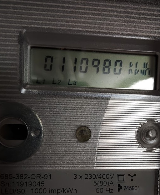

Kan vara bra att känna till !? Ett flertal elnätägare har mätare där man ser om inkommande faser har spänning.
Man sparar mycket tid när man direkt ser ett eventuellt fel och kan även ge nätägarens driftcentral info.
Under mätarställningen så ser man då om inkommande faser fungerar dvs L1, L2 samt L3 syns på displayen
