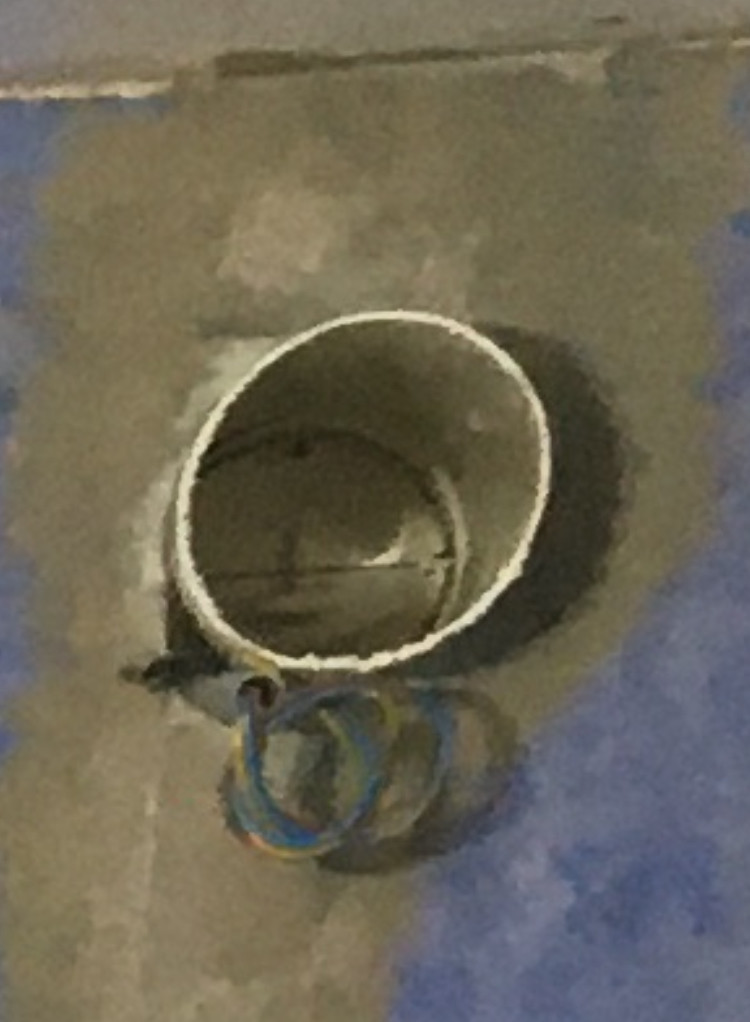

Jag håller med @Paul-Staffanstorp, skär duken hyfsat tätt mot röret och slabba på med för tätskiktet anpassad tätmassa. Så gjorde jag i mitt badrum.
(Och det som ser ut som ett stort svart hål är Inget annat än eltejpen som håller i slangen med el)
Vattenstänk uppe vid tak som letar sig in vid fläkten är nog osannolikt....
Röret kapades efter kakel var satt. Beklagar bildkvaliteten, zoomad från helhetsbild.

Nackdelen är att man skall även ut med el, ofta nära eller precis intill röret till Pax/Intellivent - En manschett löser således inte hela problematiken. Jag anser min tätning vara mer än fullgod och definitivt bättre än bara en manschett som bara skulle försvåra i vart fall min dolda eldragning.F falkn skrev:
Placeringen, som ofta är vid tak och sällan precis vid duschmunstycke med tanke på el gör att tätningen blir lite överflödig.
Som nämndes i en annan tråd ”Kommer det vatten dit så har jag helt andra problem”.
En manschett är inte dyr, men TS upplevde problem med just manschetten. Så då anser vi att en annan lösning är att föredra.
