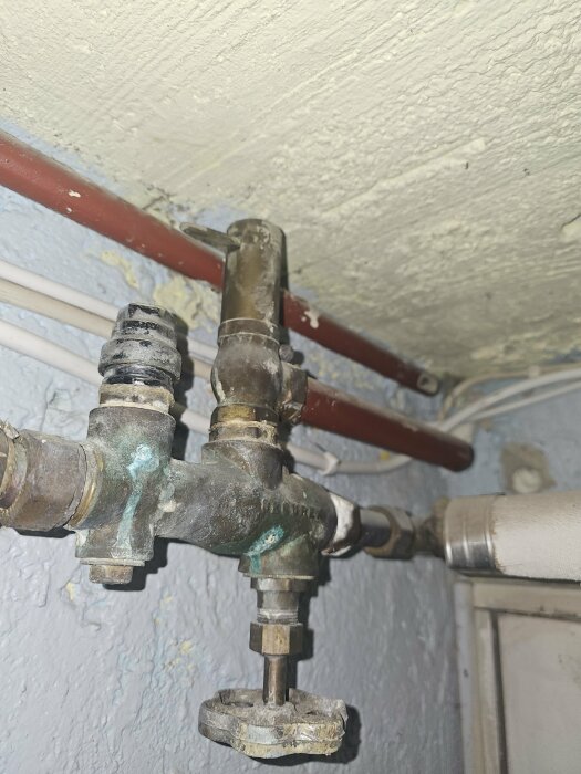

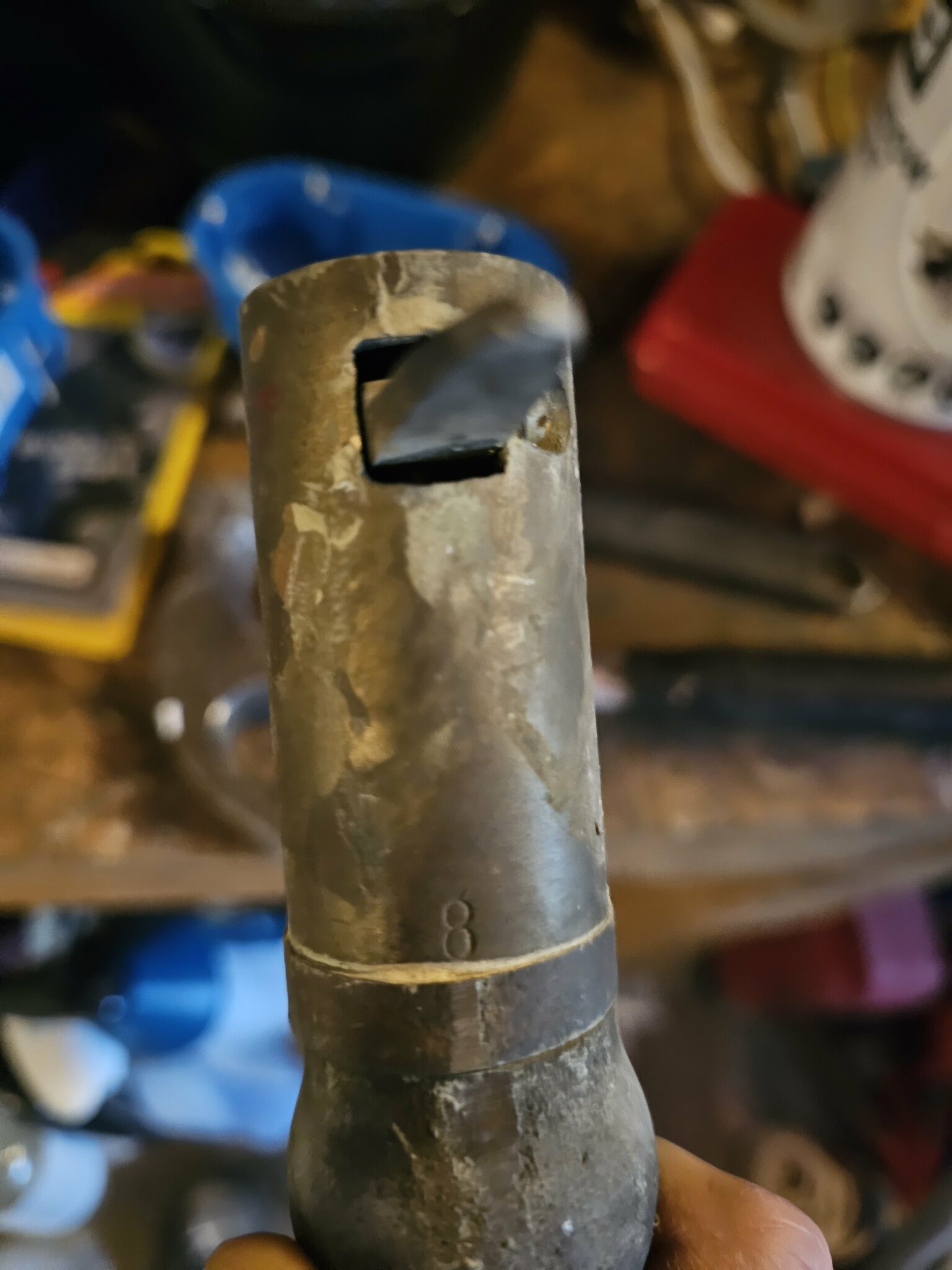

Säkerhetsventilen på bilden nedan har börjat läcka oct tänkte byta ut den men ända som står på den är en 8? Betyder det att denna säkerhetsventil är på 8bar? Någon som har erfarenhet eller hur man tar reda på det.

Krilleman Krilleman skrev:
Dagens standard för kallvatten som ska värmas och bli varmvatten är 9bar.
Tex:
[länk]
Fast i ditt fall hade jag nog bytt hela ventilröret om det vore jag...
Okej, det må vara den nya standarden men vad har jag idag då? Tänker att jag vill inte gärna ha sönder min värmepanna 😅
Krilleman
8bar är en ovanlig variant. 6bar är närmaste "vanliga" öppningstrycket.
Kör 9bar.
Det är säkerhetsventilen för kallvatten in i pannan och varmvatten ut och har inte med själva pannan att göra som har 1,5 bar i tryck. Så läs vad Krilleman skriver om det är 9 bar normalt i dag, är du rädd och inte har kommunalt vatten så ta 6 bar. Finns på varuhusen, kolla deras sidor först.
