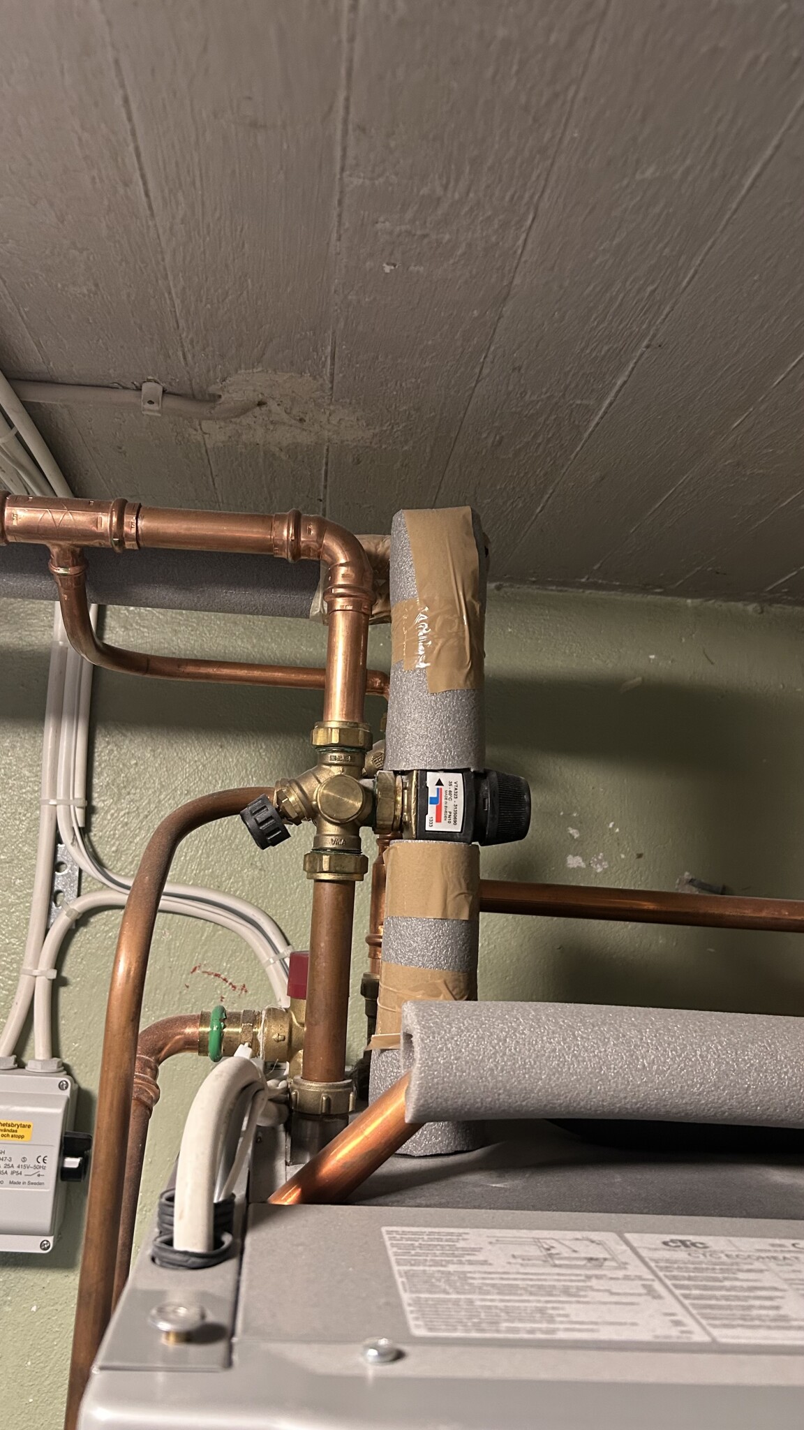

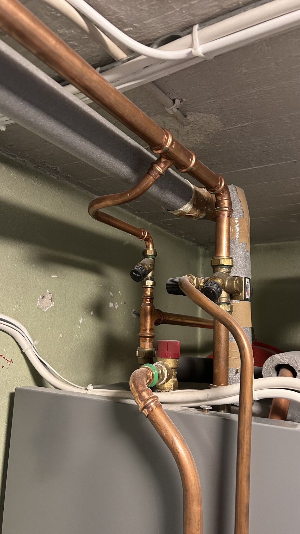

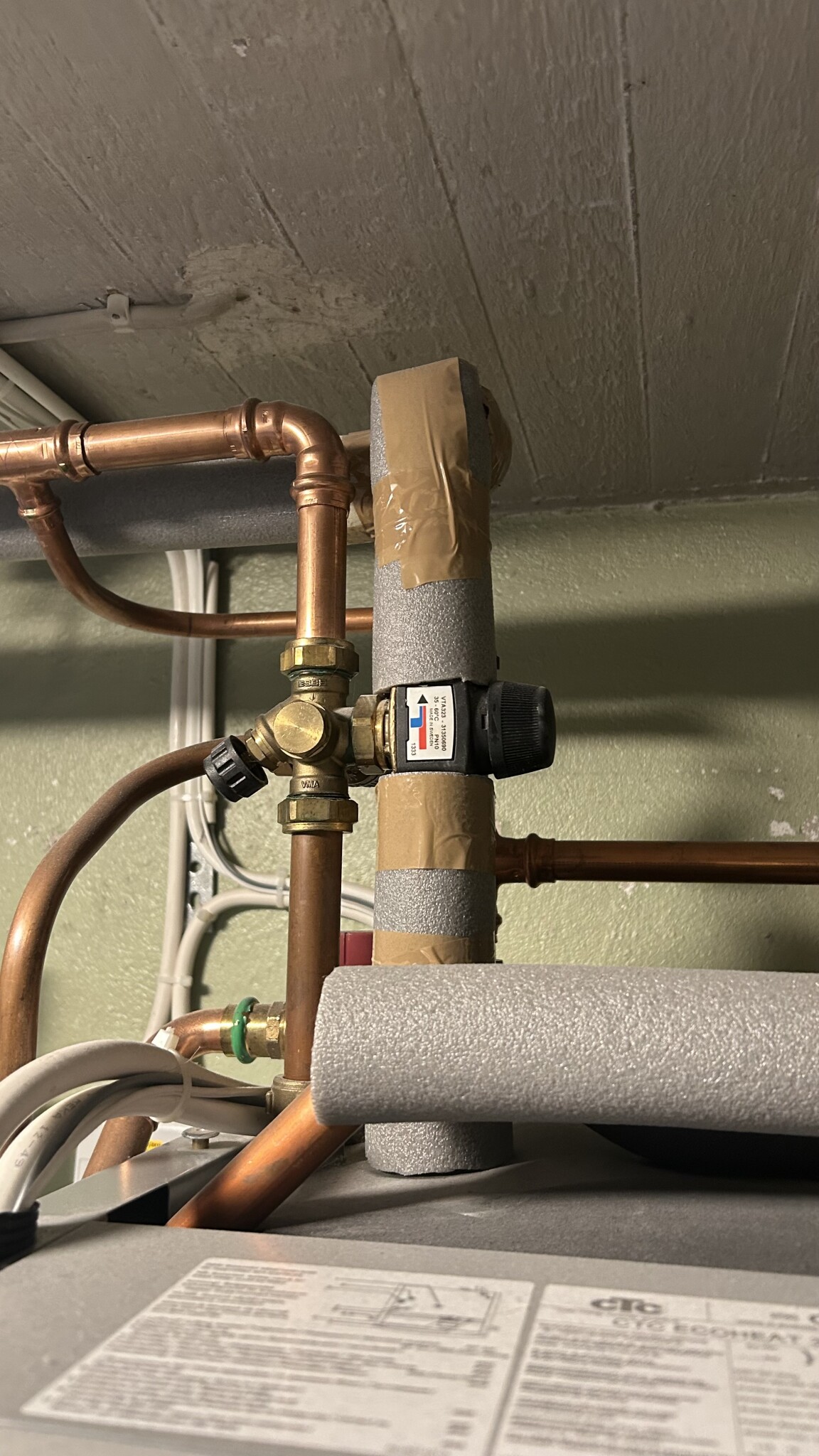

Tänkte ta bort ett element på entréplan och skulle vilja tömma ur systemet/ släppa på trycket.
Någon som vet vilken av vreden som är till värmen?
Den stora röda, är den till värmen eller tappvattnet tro? Misstänker den andra svarta är en blandningsventil till tappvattnet så då borde den stora röda vara säkerhetsventilen till värmen

Säkerhetsventilen med svart vred sitter efter avstängningsventilen för kallvatten till VVBn.
Så troligen är säkerhetsventilen med rött vred som är säkerhetsventilen för värmesystemet.
84anders84
Japp, den röda var det.
Tack för hjälpen 👍
