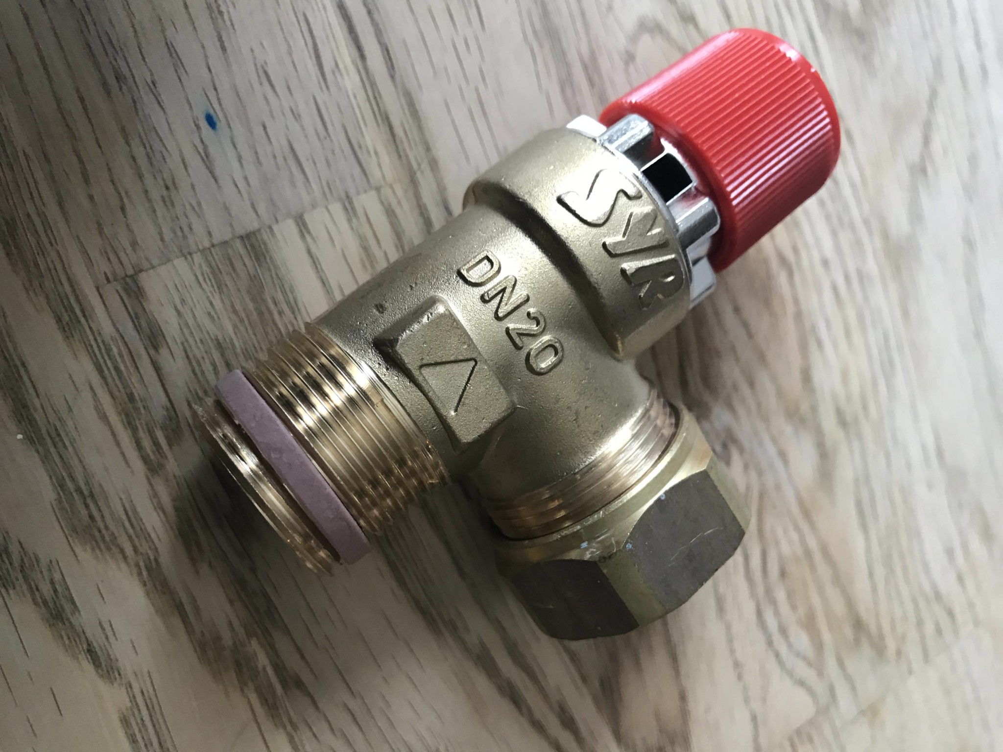

Köpte den dyra på hornbach, den har någon form av packning över gängorna.
Sväller den och är istället för lin/pasta?
Vinkelventil med röd ratt och packning över gängorna liggande på ett trägolv.
Ja den ringen tätar
Dra ventilen så långt att ringen inte syns

Ska man kanske dra på lite lin och pasta efter packningen ändå?
V vvs facit skrev:
Ja den ringen tätar
Mvh
Ja ok, testar!
Pasta kan du ta
Lin ska inte behövas

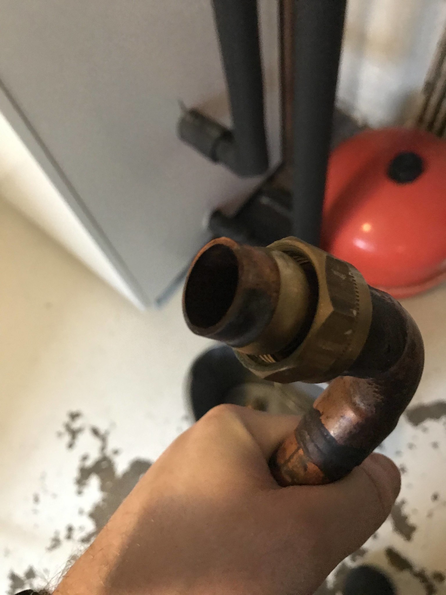

Nu sitter den på plats, tänkte dra tillbaka befintliga röret som satt på undersidan men misstänker att det fuskats med detta av installatören...
Hand håller defekt kopparledning och mässingsdel, indikation på dåligt installationsarbete.
inne i röret skall väl också sitta en styrning har jag för mig?!
Satt varken det eller någon tätning i gängorna och det hängde helt löst nästan...
Det där är en klämringskoppling, det är själva klämringen som tätar, den ska inte ha någon lin/gängtejp/etc utan eventuellt bara lite pasta.
En ny klämringskoppling ska som mycket annat dras åt enligt tillverkarens anvisning, å det brukar vara handkraft plus 1-1,5varv med verktyg (gäller ny koppling, begagnad mindre).
Förr så användes bara stödhylsa inne i mjuka kopparrör, det du har kan vara halvhårda eller hårda kopparrör och det behövdes ingen stödhylsa till dom, idag har man oftast stödhylsa även i halvhårda kopparrör.
Är det skvallerröret så är det inte så noga att det är 100% tätt.
Yes box, det är skvallerröret.
Sitter knappt fast alls så man kan vicka det fram och tillbaka fast det är åtdraget.
pissade nästan lika mycket vatten i kopplingen där som i slutet av röret..
Har ingen golvbrunn i källaren så hade velat leda det till någon hink eller liknande vid övertryck.
Lättaste kanske är att köpa en koppling med gummitätning som man kan fästa en vattenslang på och leda ner. (Liknande diskmaskinskoppling)
