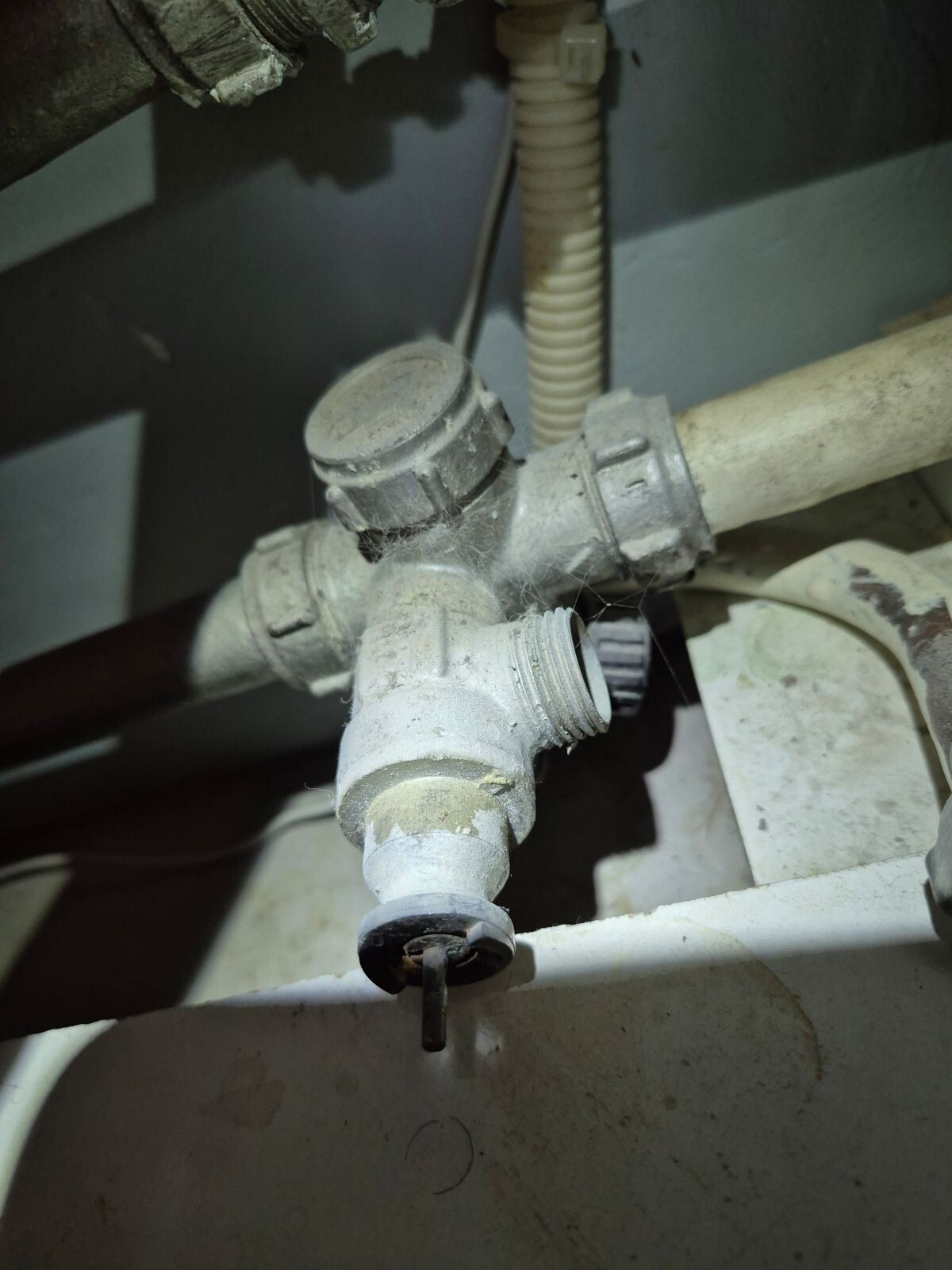

Jag har en gammal ventil, plast vredet har gått sönder och avledningsröret försvann i någon renovering. Vill gärna byta, har någon en aning var man kan få tag i en sån?
  • Gammal ventil med trasigt plastvred och saknat avledningsrör.
Är det på tapp(varm)vattnet eller på radiatorkretsen?
Tappvattnet oftast 9 bar, radiatorkretsen 1,5-2,5 bar.
Finns att köpa lite var stans.
Märkligt nog inkommande kallvatten, direkt efter vattenmätare, förorenar sig efter mätare till kallvatten (kranar), och den som går upp till plattvärmeväxlare, där sitter den innan.
Normalt behövs det ingen säkerhetsventil på inkommande kallvatten till fastigheten.
Det är på varmvattensidan det behövs en säkerhetsventil, anledningen är dels att det ska sitta en backventil på inkommande kallvatten till VVBn, dels att när kallt vatten värms så expanderar vattnet men eftersom tappvarmvatten är ett slutet system så ökar trycket istället.
