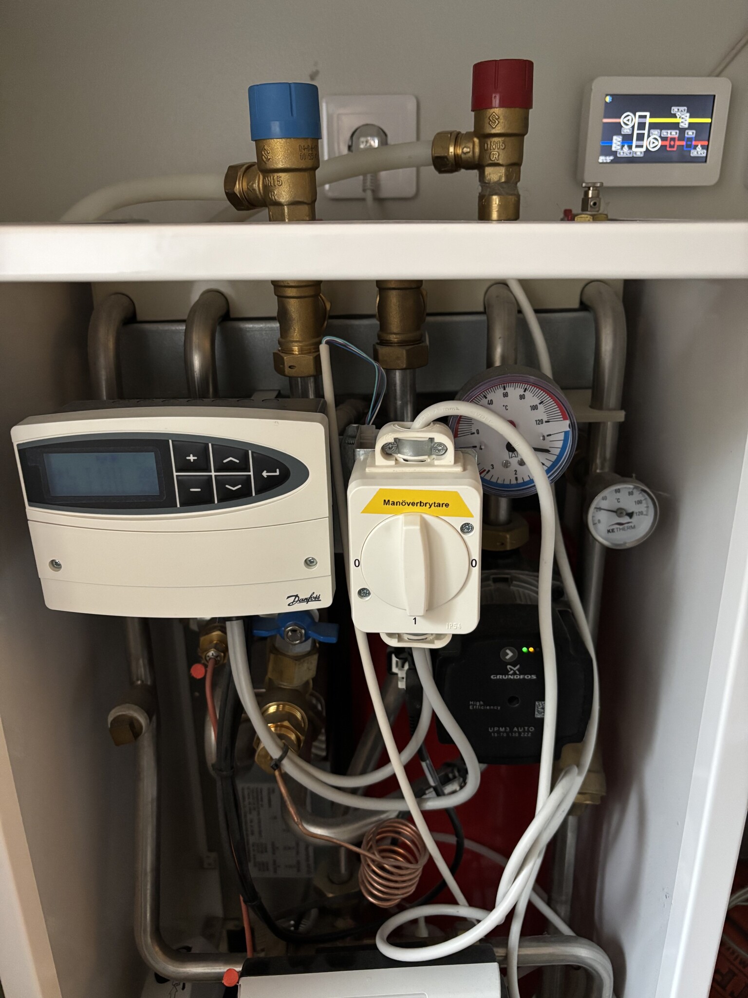

Nyligen flyttat till hus och relativt ny till fjärrvärme och har två funderingar.
Först så hade jag velat motionera säkerhetsventilerna för varmvatten/kallvatten och fjärrvärmesystemet, men är osäker på vilken av dessa som är ventilerna. Är det den röda och blåa skruvknappen som syns på bilden till vänster/höger om eluttaget?
Det andra är gällande trycket, det är en enplansvilla och trycket ligger på ca 0.5bar, är det tillräckligt? Har golvvärme och det verkar fungera fint med värmdefördelningen vad jag kan känna
Tack på förhand//

Röda säkerhetsventilen är för värmesystemet, sekundärsidan.
Blåa säkerhetsventilen är för tappvatten, inkommande kallvatten till varmvattenväxlaren.
0,5 bar är på gränsen till lite, bättre med 0,7 bar i kallt system eller 1-1,2 bar i varmt system vid kallaste vinterdagen.
