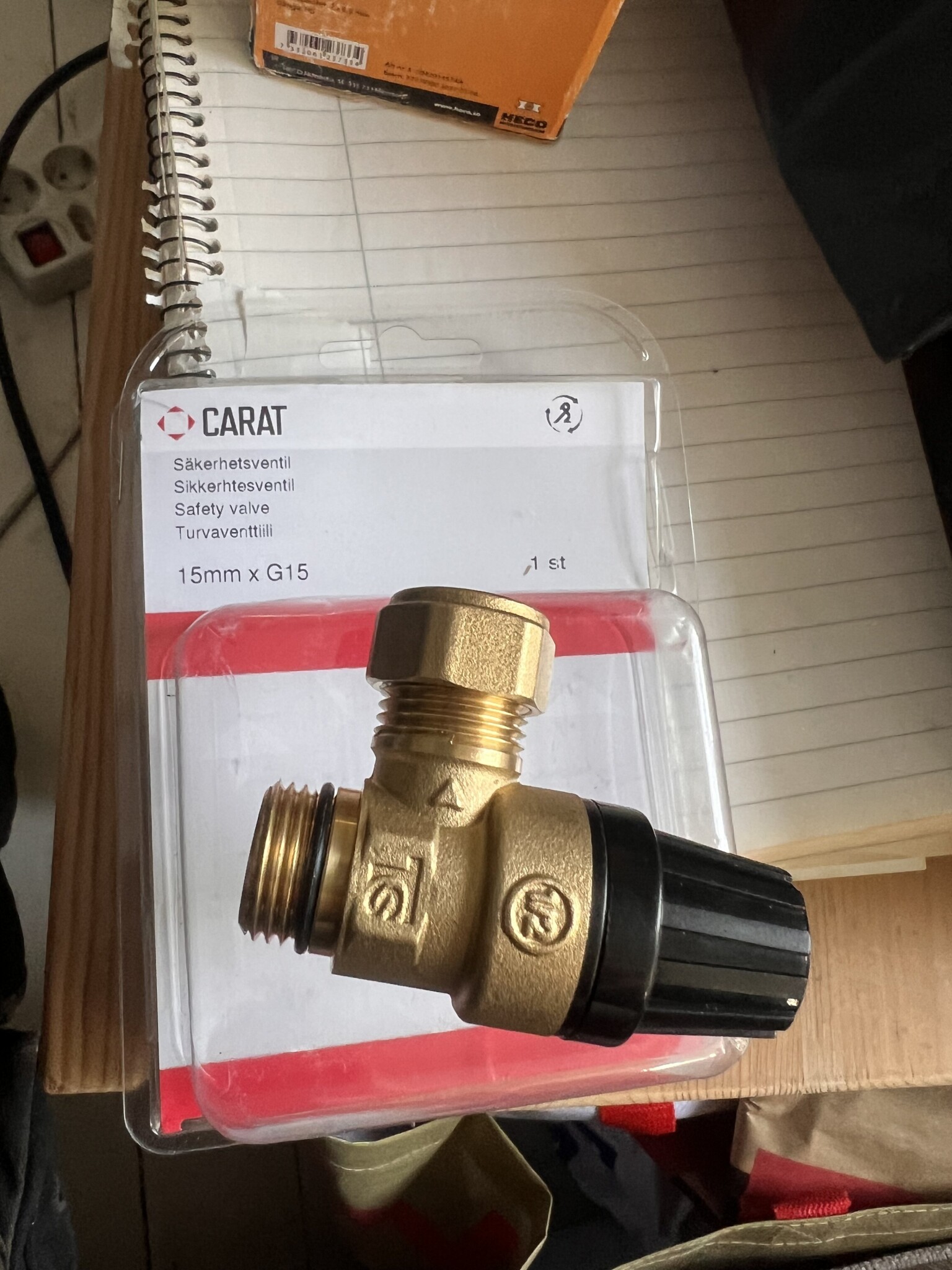

Hur ska denna monteras? Säkerhetsventil till VVB. Brorsan renoverar badrummet i kolonin och vill såklart göra det så billigt som möjligt. VVB inköpt på Jem&Fix där de även sålde denna ventilen. Behövs det en T-koppling? Anslutningen till spillröret har en o-ring, hur kopplar jag den? Har monterat ett antal vvb och då alltid Nibe som skickar med en annan typ av ventil som är mer bolt on med blandarventil och luftskruv. Röris har inte tid på en månad och då har de stängt vattnet här. Någon som kan vara behjälplig med ett kopplingsschema?
Man får vad man betalar för….
  • Säkerhetsventil för vattenvärmare i förpackning, märkt Carat, 15mm x G15. Ventilen är i metall med svart plasthandtag.
Sidan med oringen ska in i vvb, antingen behöver du lina det eller så räcker det med ringen, andra änden ska ut i ett fritt spillrör. Du ser flödesriktningen på pilen på ventilen.👍
Tack för svar, var ska inflödet då kopplas?
Inflödet är anslutingen med O-ring.
Har du ingen inkopplingspunkt på VVB så får du sätta en T-koppling.
Säk.ventilen ligger inte in-line.

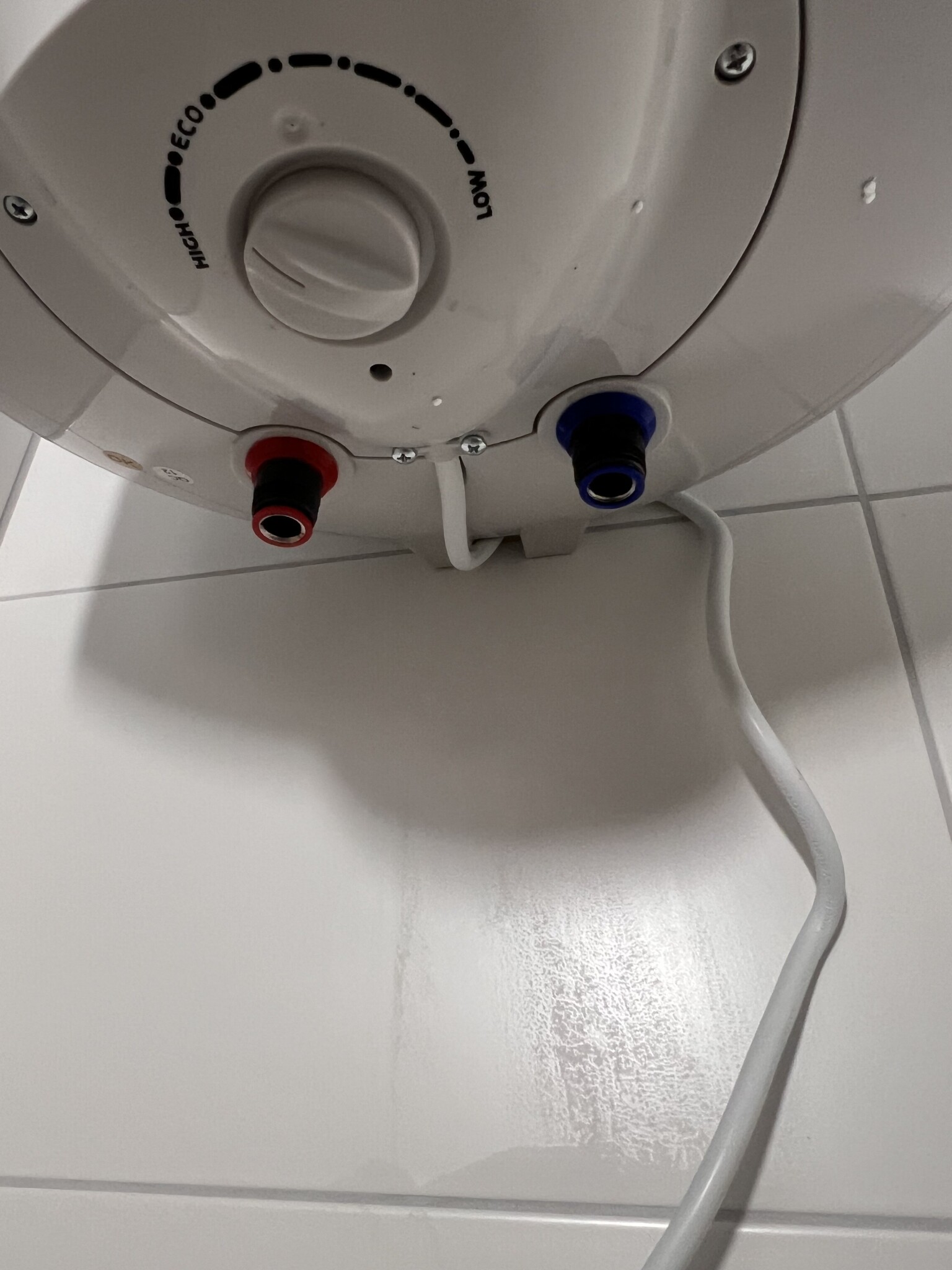

Vvb ser ut så här. Inga lekande muttrar.
En bild hade underlättat...
  • Varmvattenberedare med inställningsvred för temperaturnivåer, och röranslutningar för varmvatten (röd) och kallvatten (blå) mot kaklad vägg.
Det saknas en hel del saker där... Anslutningsrör och blandningsventil t ex.
Ja, men det var vad som kom med den. Blir väl så när det snålas. Får åka till Rinkaby i morgon.
