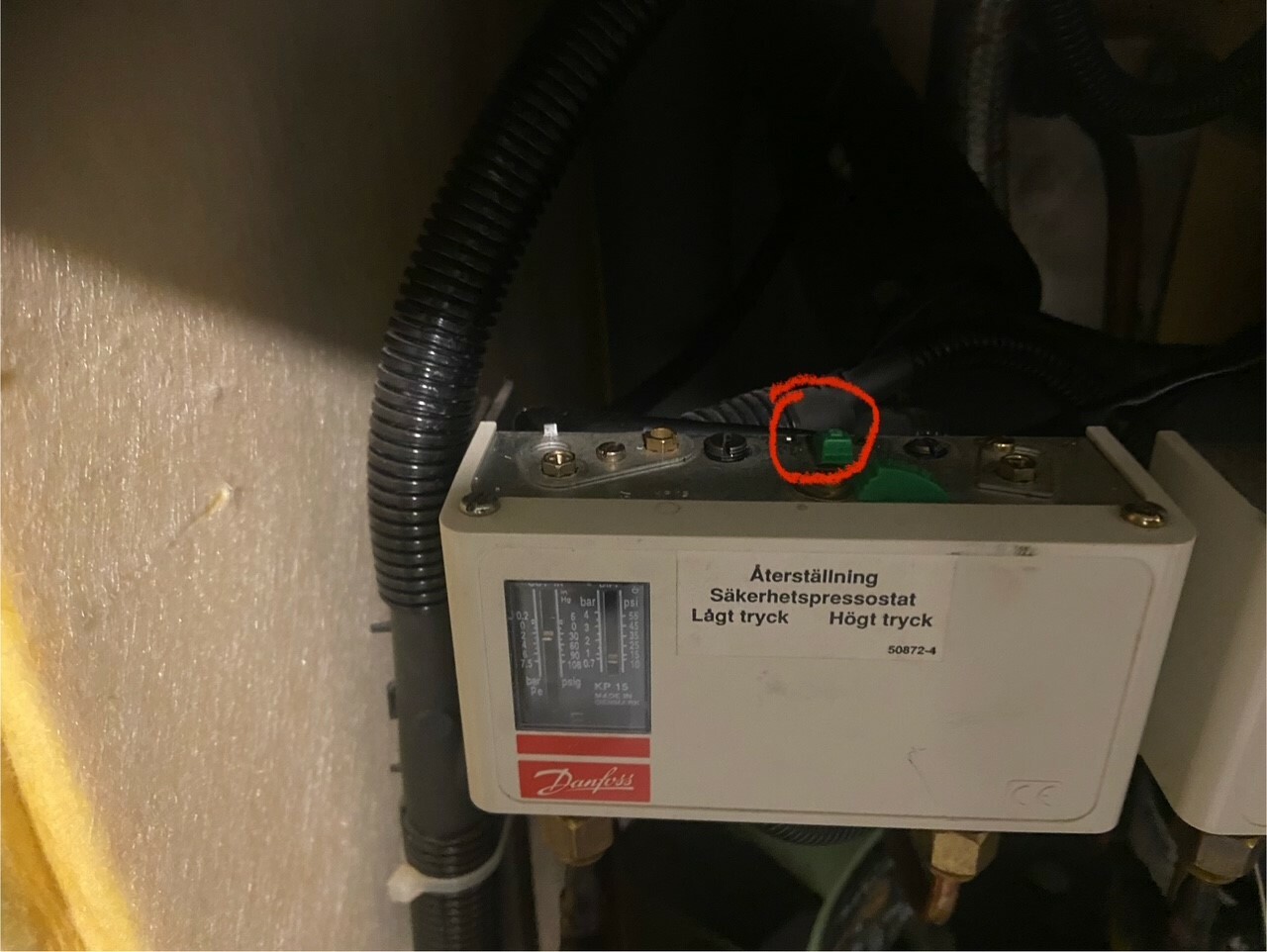

Hur ser flödet ut i tittglaset ovanför??, filma om möjligt från start av kompressorn tills det är bubbelfri och helt vätskefylld kammare - vilket kan ta sin tid, ganska många minuter ibland.
Om expansionsventilen släpper dåligt igenom med med köldmedel så bör det ses att bubbelströmmen och senare vätskeströmmen i tittglaset rör sig långsamt - normalt är det ganska bra fart på flödet i tittglaset när allt fungerar som det skall där enstaka bubblor kanske är synliga och snurrar runt i någon eller ett par vändor i tittglaset på enstaka 1/10-dels sekunder innan de försvinner igen - är det bubbelström som aldrig slutar så är det nog dessvärre tecken på att stor del av köldmedlet har försvunnit i en läcka och om det är R404A så är det idag riktigt dyrt per kilo att fylla på igen - efter reparation av läckan förstås.
När expansionsventilen är sådär frostig så arbetar den kallt - försök mät temperaturen på den tjocka röret som sticker bakåt i bilden - helst i gapen när den går in i isoleringen- och sedan mät på den utgående röret igen i värmeväxlaren där bulben sitter (den med långa kapillären som går till hatten på expansionsventilen) - temperaturskillnaden mellan dessa två punkter bör inte vara mer än några enstaka grader (lite olika beroende på köldmedel, tex R407C har lite större temperaturdiff än maskiner med R404A) och då indikerar att expansionsventilen arbetar korrekt.
tryckutjämningsröret är inte frostig hela vägen bort så den delen verka fungera i alla fall, annars är det inte ovanligt att det läcker den vägen
nästa fråga efter man konstaterat att expansionsventilen verkar jobba korrekt - är varför det är många minusgrader - så kolla på temperaturen på brine in och brine ut på värmeväxlaren, är det stor temperatursänkning mellan inkommade och utgående så är det dålig brinecirkulation och den utgående brine-temperaturen bör heller inte vara mer än enstaka grader varmare än den inkommande gasen från expansionsventilen till värmeväxlaren.
