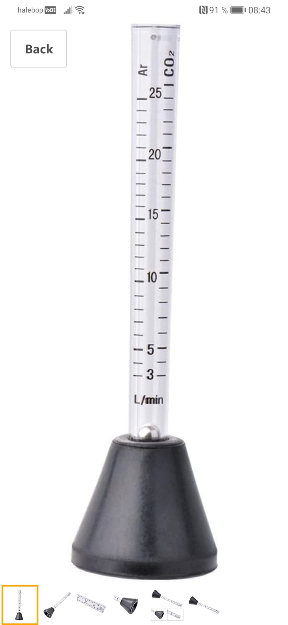

Jag kontrollerar också flödet med en rotameter med tratt direkt i gaskåpan när jag svetsar hemma, typ en sån här https://www.amazon.com/Professional-Tester-Flowmeter-peashooter-Welding/dp/B06XW8H8W1
Men det finns ju faktiskt regulatorer med inbyggd rotameter och den mäter ju flödet direkt vid flaskan och det är som jag ser det bättre än tratten man drar över gaskåpan. Det viktiga (och det gäller både den på flaskan eller den man kollar flödet med på gaskåpan) är att den verkligen är vertikal när man mäter.

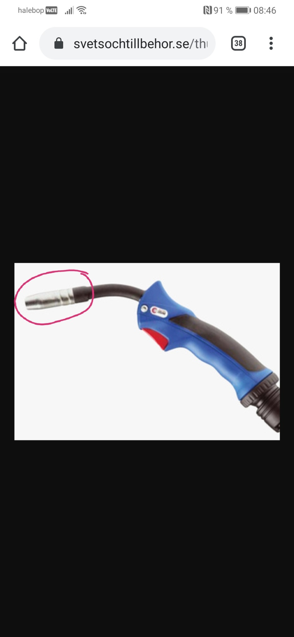

Hur mäter man vid gaskåpan? Och vad är egentligen gaskåpanViolina skrev:
Gaskåpan är inringd på bilden....
