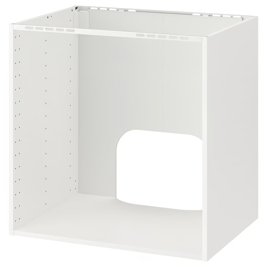

En sak som skiljer diskbänksskåp från andra skåp är väl att man har öppet i bakstycket så att det går att komma åt att t.ex. göra om rörkopplingarna utan att ta bort stommen.
Ok. Så om man ställer ett skåp med öppet bakstycke där rören kommer in så uppfyller man kraven i Sker Vatten?

Men du är något på spåret. IKEA t ex säljer ju en produkt som heter just "diskbänksskåp". Köper man ett sånt och ställer där rören kommer fram så har man ju gjort exakt som det står i Säker Vatten.
https://www.ikea.com/se/sv/cat/metod-diskbanksskap-700698/

Om man tar ett annat bänkskåp från IKEAs sortimentet och inte monterar bakstycket då? 🙃
Det står i Säker Vatten att det ska vara ett diskbänksskåp. Inget eget hemmabygge.
Chrzan och 1 till
Hemmabygge skrev jag ju inte. Så om hålbilden bakåt/nedåt på denna skåpstomme (IKEAs ugn/diskbänksskåp) inte passar rören i aktuellt kök så man måste ändra skåpet så är det inte godkänt?
Vit skåpstomme från IKEA med en bakre öppning i nedre delen, anpassad för installation av ugn eller diskbänk.
