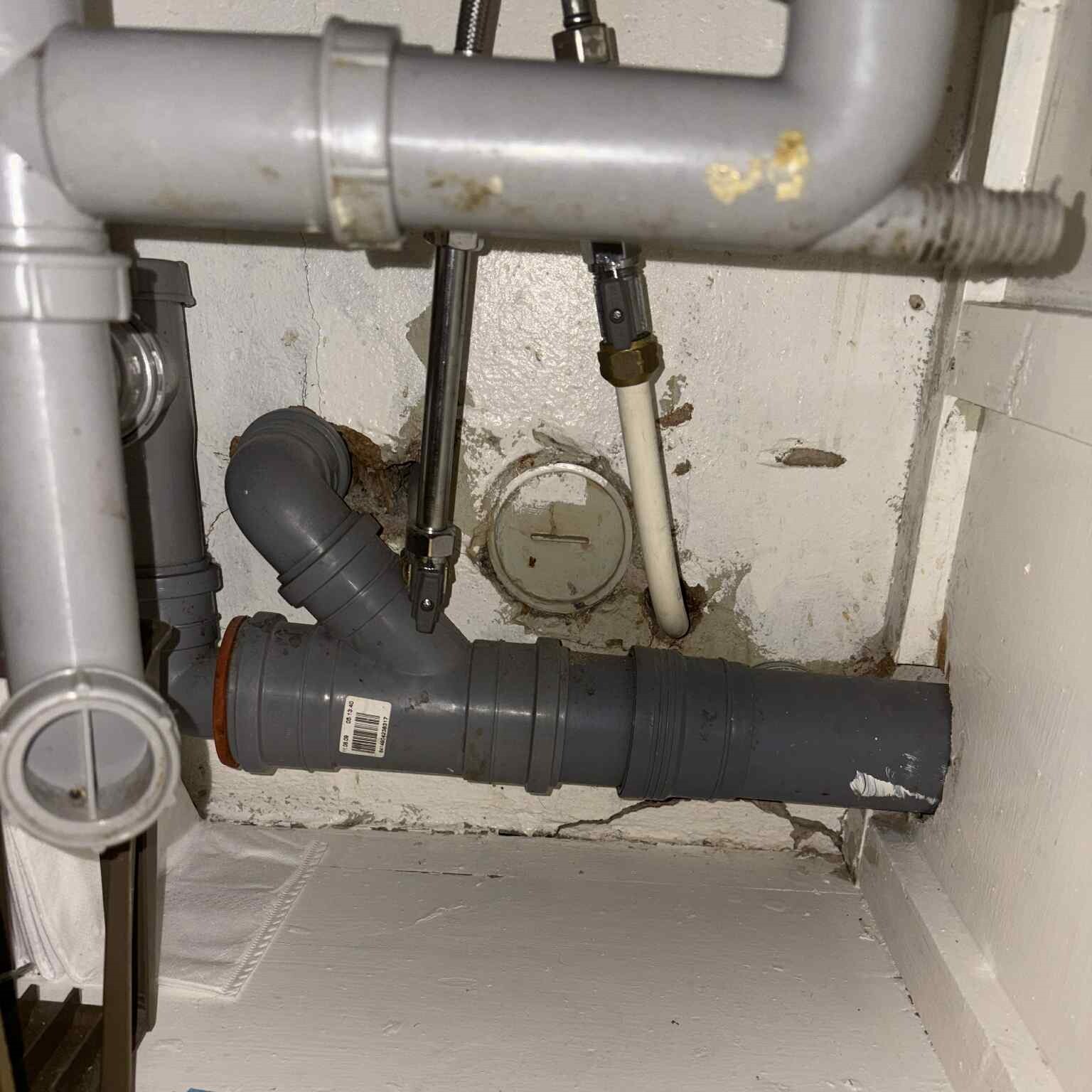

Utgångsläge: pyttelitet kök med nu minimal originalinredning, brf, 40-talshus. Ursprungliga VA-rör låg prydligt inne i bjälklaget, individuellt från de parvis spegelvända köken (se plan) in till/från de vertikala stammarna.
Husen genomgick tyvärr en "renovering" 1992. Man drog då nya VA-ledningar uppe över golven, tog några slarviga hål i den lägenhetsskiljande väggen, och kopplade in det ena kökets VA på det andras. Så nu är allt VA gemensamt i den ena lägenheten, och läget för genomföringarna kraftigt låsande för hur man kan inreda det av köken, som haft oturen att få bägges VA på sin sida.
Se bild. Till höger försvinner spillvattenröret in i den angränsande gasspisens uppsågade utdragslåda!
Fråga:

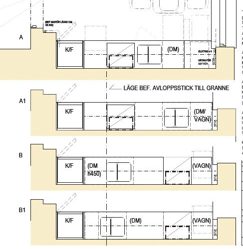

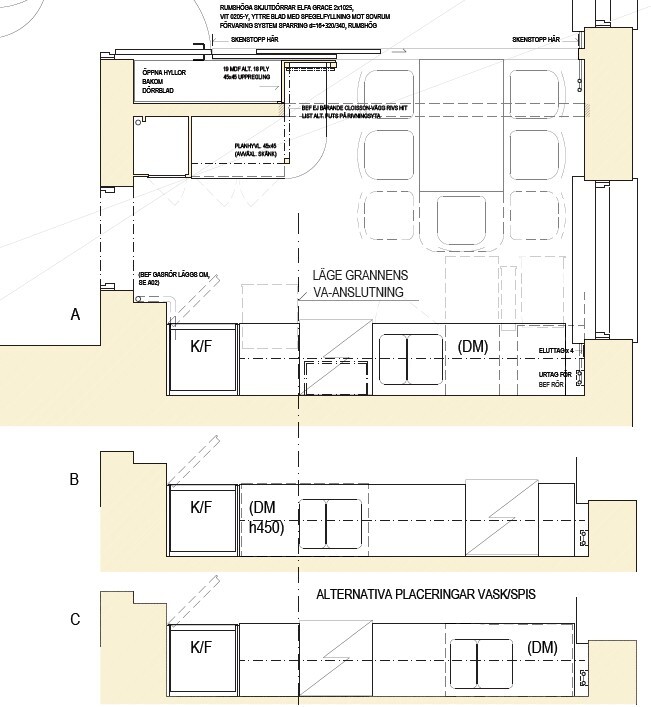

Hur man än gör blir det speciallösningar för att få ordning på detta kök*. Men det mesta skulle lösa sig, om vi fick ha VA-knuten med alla genomföringar och rörfogar i ett annat skåp än just skåpet med diskhon. Skåpets inre ska såklart anpassas till detta, förses med vattenskydd, gärna vattenlarm etc. Enda skillnaden är att själva diskhon, med tillhörande nytt vattenlås etc, finns i ett annat skåp (även det självfallet med vattenskydd etc).
Man ansluter alltså nya förlängande VA-rör till resp. befintliga i det "falska" diskbänksskåpet. Rören kan sedan dras hela förbi annan inredning (åt vänster, sett på fotot), tills de hamnar i det nya egentliga diskho-skåpet.
Jag skulle nog kunna argumentera att denna lösning "borde" vara godkänd för ett "säker vatten"-intyg, och ska dryfta frågan både med rörmokarna och beställarens försäkringsbolag, men det vore ju toppen med ett "prejudikat", om någon fått OK på något motsvarande.Hängde det i så fall på några särskilda villkor, typ krav på vattenfelsbrytare, så säg till.
* Bl a måste vi ställa kyl/frys på en 300 mm hög sockel och hitta en spis som avloppsröret kan passera under... Men det får vid behov bli ämne för en annan tråd

Ingen som behövt töja på/förhandla om speciallösningar inför "Säker Vatten"-intyget? Oavsett - kan detta vara en acceptabel (nöd)lösning? De befintliga rörskarvarna och -anslutningarna skulle alltså hamna i bänkskåpet mellan kyl/frysen och spisen. Sen kan de gå oskarvade till det egentliga diskbänksskåpet längre till höger (på ritningen sett), i alternativ A och C skulle de då passera förbi/under spisen.
Du kommer inte kunna få ett rent intyg utan då blir det med avvikelser. Min uppfattning är att det är först vid skador som försäkringsbolaget gör bedömningen om skadan och de eventuella avsteg som gjorts har någon samband. Kan ni inte sätta 70 djup skiva och således har ett 10 cm installationsutrymme bakom skåpen?

Men då måste det bli el-ugn, i ett enkelfashus med gasspisar där lägenheternas resp huvudsäkring är 10A... Håller just på att utreda de fysiska förutsättningarna för både kollektiv och individuell uppgradering, så tänkte inte ta upp detta förrän jag vet mer ( och nej, tro inte att brf:s minst sagt tillbakalutade styrelse sitter inne med några ritningar eller teknisk info).
Alternativ B hade ju löst både VA- och spisproblemet, men har fått ett mycket bestämt tummen ner av uppdragsgivaren, och jag håller ju med. Känns sådär att ha öppna gaslågor så nära folk vid matbordet.

Jaha, då var det dags för lite återkoppling. Rekommenderar verkligen att man för en dialog med SäkerVatten* som svarar snabbt och klart, även om den praktiska slutsatsen i detta fall kan te sig lätt "kreativ". Nedan sammanfattning av vår dialog.
Ett billigt pris för beställarens mycket bestämda önskemål om turordning enligt alt. A/A1 före B/B1 (som vore görbart utan regelbrott och speciallösningar, men alltså inte är önskvärd). Och garanterat billigare än att dra om hela avloppet inkl. ny slitsbotten för stammarna i schaktet.
Kan detta "kreativa" sätt att tolka reglerna hjälpa någon som som också behöver rumstera om i ett gammalt kök, så bjuder jag gärna på det.
