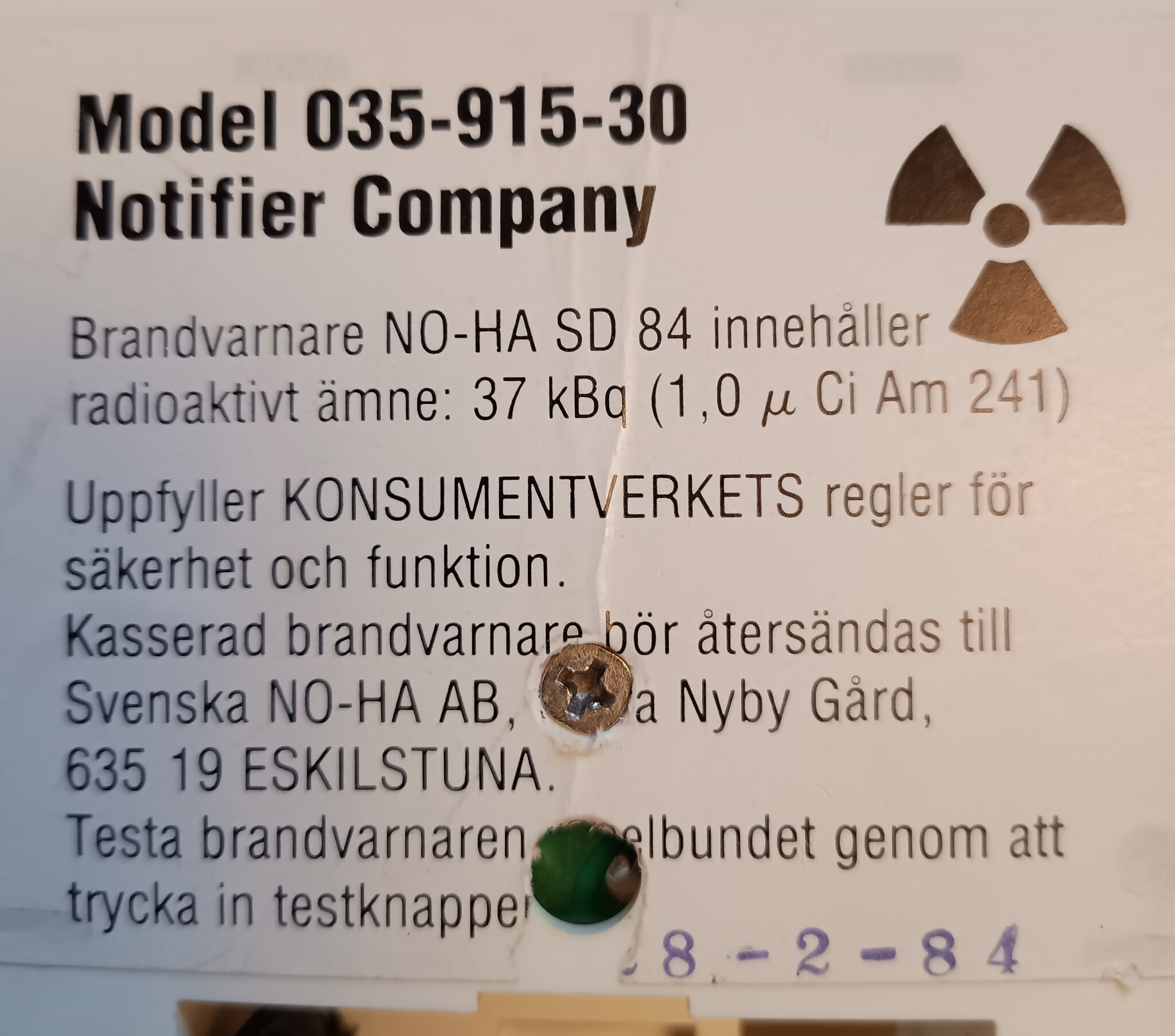

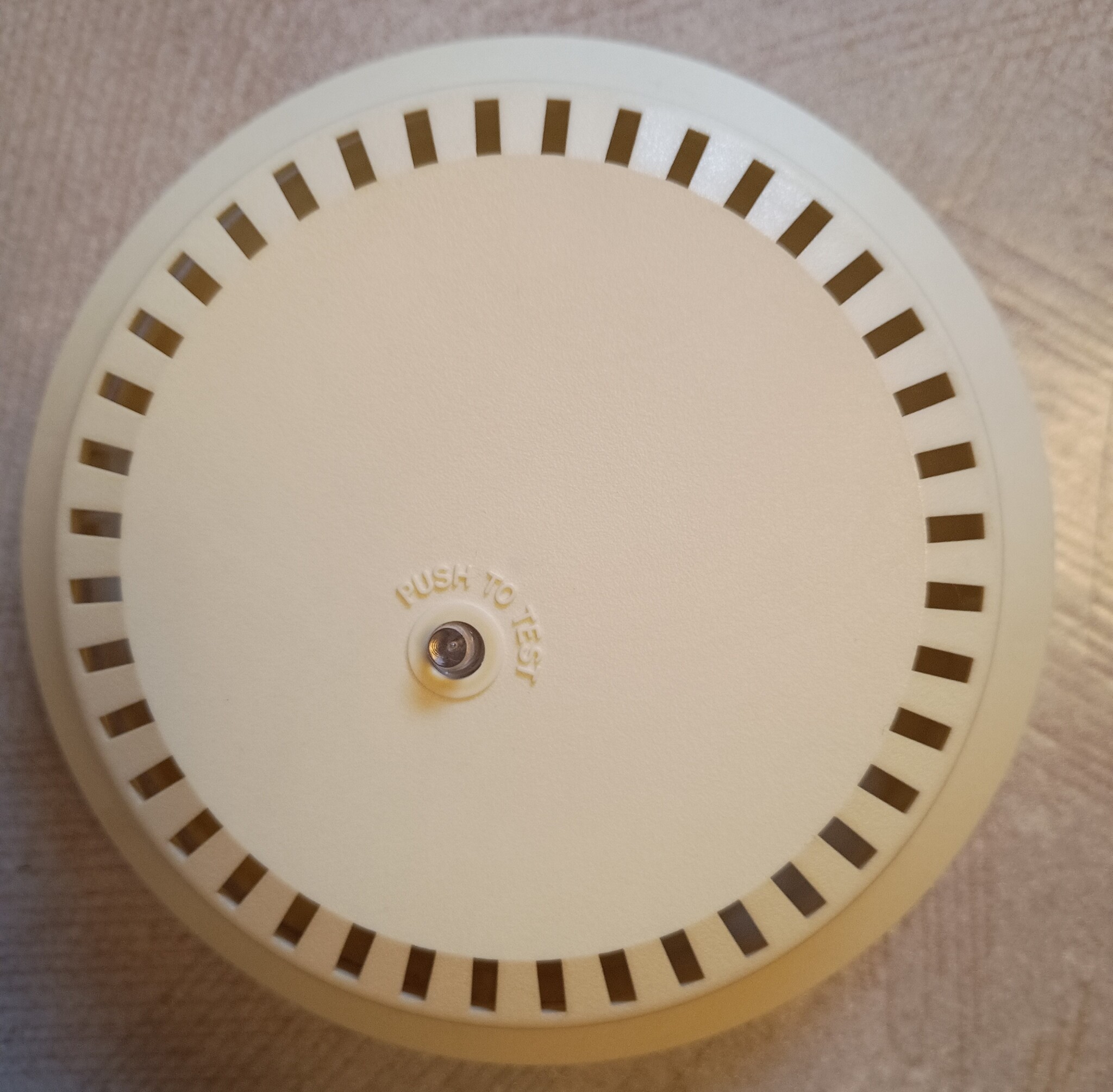

Tidigare i år gav den upp efter fyrtio år i taket och är nu utbytt mot en modernare modell. På den tiden skulle kasserade brandvarnare återsändas för slutförvaring på grund av den svaga strålkällan. Efter Chernobyl togs det bort och det skrevs att batteriet skulle slängas i batteriåtervinningen och resten i hushållssoporna.
Det är väl bara att skicka den till adressen som står där?B Bitterhetsakademin skrev:Tidigare i år gav den upp efter fyrtio år i taket och är nu utbytt mot en modernare modell. På den tiden skulle kasserade brandvarnare återsändas för slutförvaring på grund av den svaga strålkällan. Efter Chernobyl togs det bort och det skrevs att batteriet skulle slängas i batteriåtervinningen och resten i hushållssoporna.
För övrigt så tappar brandvarnare känsligheten över tid, så det är inte säkert att en 30-40 år gammal gör någon nytta.
Tror inte firman finns kvar efter alla år och den är redan på väg till elektronikåtervinningen. Känsligheten var det inget fel på ända till slutet tjöt den om det blev lite matos. De joniserande med en liten strålkälla var driftsäkra de nya optiska sätts igen av damm över tiden och falsklarmar oftare, kan räcka med några dammkorn eller insekt mellan dioden och fotocellen i detektorn.useless skrev:
Vilket i alla fall jag gör minst vid varje batteribyte.B Bitterhetsakademin skrev:

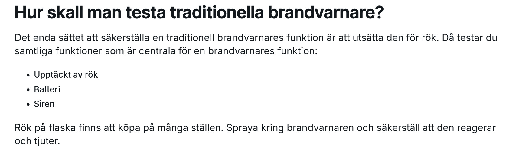

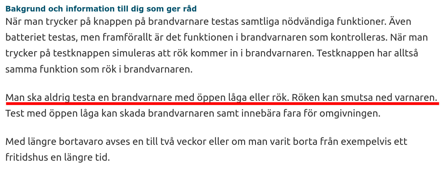

Sen finns det väldigt delade uppfattningar kring hur man ska testa. Två slumpvisa påståenden:
https://www.safeland.se/se/blogg/de-flesta-gor-fel-nar-de-testar-brandvarnaren/
https://www.hsb.se/stockholm/brf/brandso/att-bo-i-bostadsratt/testa-din-brandvarnare/
Inte precis någon favoritartist men de självsäkra påståendena av typen ovan som det finns många av får mig att tänka på Thomas Di Leva.

Före Googles intåg hade jag en äldre granne som behandlade mig som ett orakel om allt möjligt och omöjligt. Vet inte vad jag gjort för att förtjäna det, kanske han bara kände sig ensam. I vilket fall så dök han upp med en dylik rökvarnare som tappats i golvet och gått sönder och frågade vad han skulle göra med den. Jag hade haft en dålig dag och svarade kort att "Skicka den till CLAB", "Vart då?", "Hit!" sa jag och kladdade ner CLAB, Simpevarp, Oskarshamn på en lapp.
Det gick ett par veckor och sen dök grannen upp igen med ett brev. Det var någon rolig f-n på CLAB som skickat ett mottagningskvitto.
Och sen blev det bara värre....
Den där testgasen är egentligen inte så bra för optiska rökdetektorer, det blir med tiden en fet hinna på allt inne i mätkammaren.Alfredo skrev:
Det gäller att bara speja en liten "dutt", det ska ta ett litet tag (typ 30 sekunder) från att man sprejat till den larmar.
