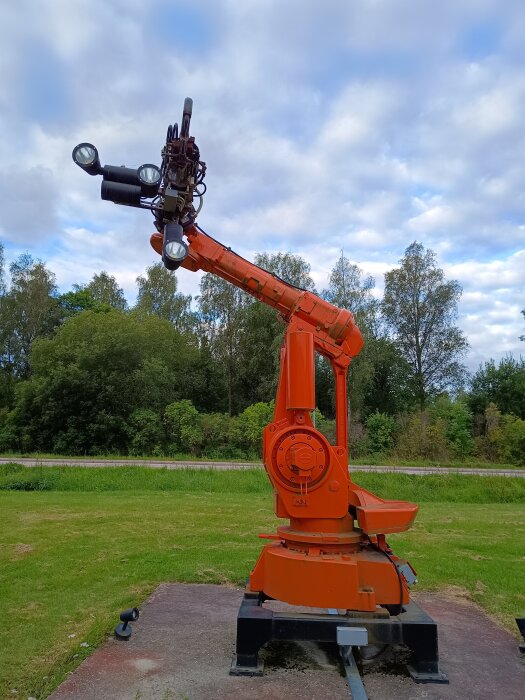

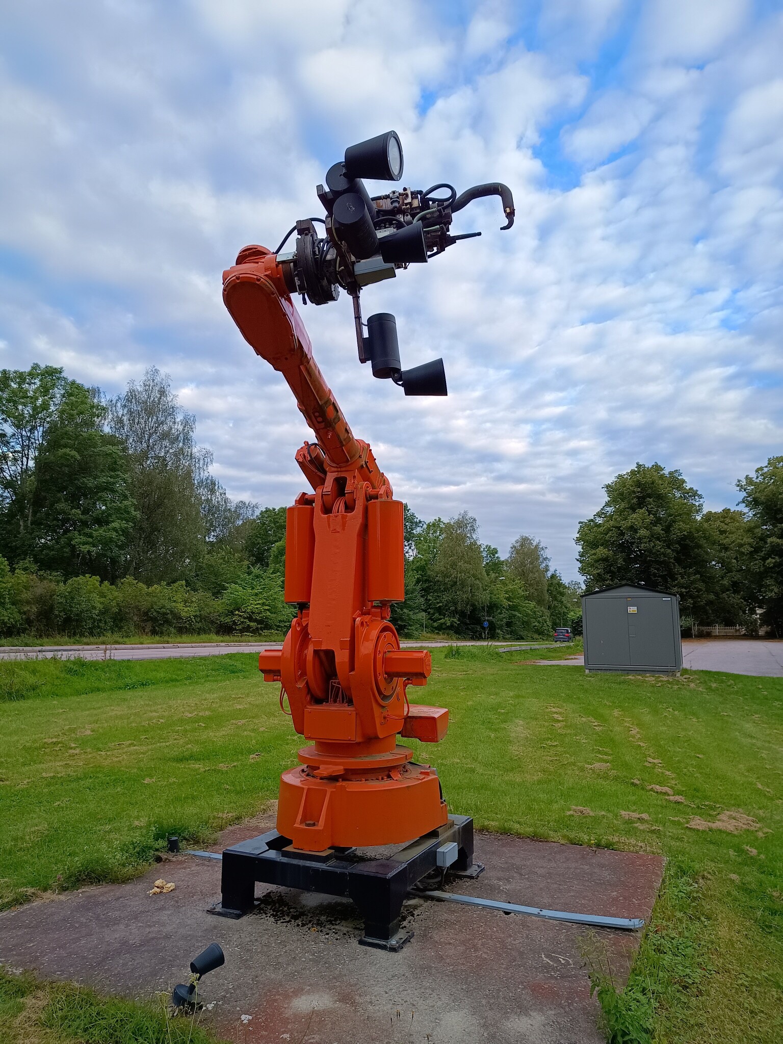

Här en annan industrirobot som primärt användes för sprutlackering. Coat-a-matic från RETAB i början av åttiotalet köpte Atlas Copco upp dem. Idag verkar vissa finnas kvar i drift och företaget efter länken göra någon sorts service.
Den var hydraulisk med analoga lägesgivare, läs höprecisisions-potentiometrar och programmerades genom att manuellt föra robotarmen och utföra målningen. Programmet lagrade på åttatums disketter.
http://www.hemaskin.se/robot/robfr1.html

Vad jag kommer ihåg från när det begav sig (vi hade några enstaka på SAAB) så kunde de inte få tillräcklig precision. Wirarna som stod för överföring av kraften töjdes under drift med dålig repeterbarhet osv. som följd. Så de dög inte ens för målning.Johan Gunverth skrev:
Men jag har inte letat efter om det finns någon officiell historieskrivning. Någon?

Konceptet verkar ha övergetts och din förklaring känns ju rimlig. Allt jag hittade var BG Bengtssons LinkedIn-sida.lars_stefan_axelsson skrev:

Känner igen beskrivningen. Armen var inte stum och beroende på hastigheten gick det mer eller mindre för långt. Så precisionen var utöver slitage, beroende på accelerationen och retardationen.lars_stefan_axelsson skrev:
Samma gällde indirekt även för Coat-a-matic. Om rörelsen man lärde den var för kraftig, kunde den inte återges utan att armen for förbi satt punkt med resultatet att roboten stannade med en felkod. Men om programmet var bra och utan snabba ryckiga kast, gick den bra.

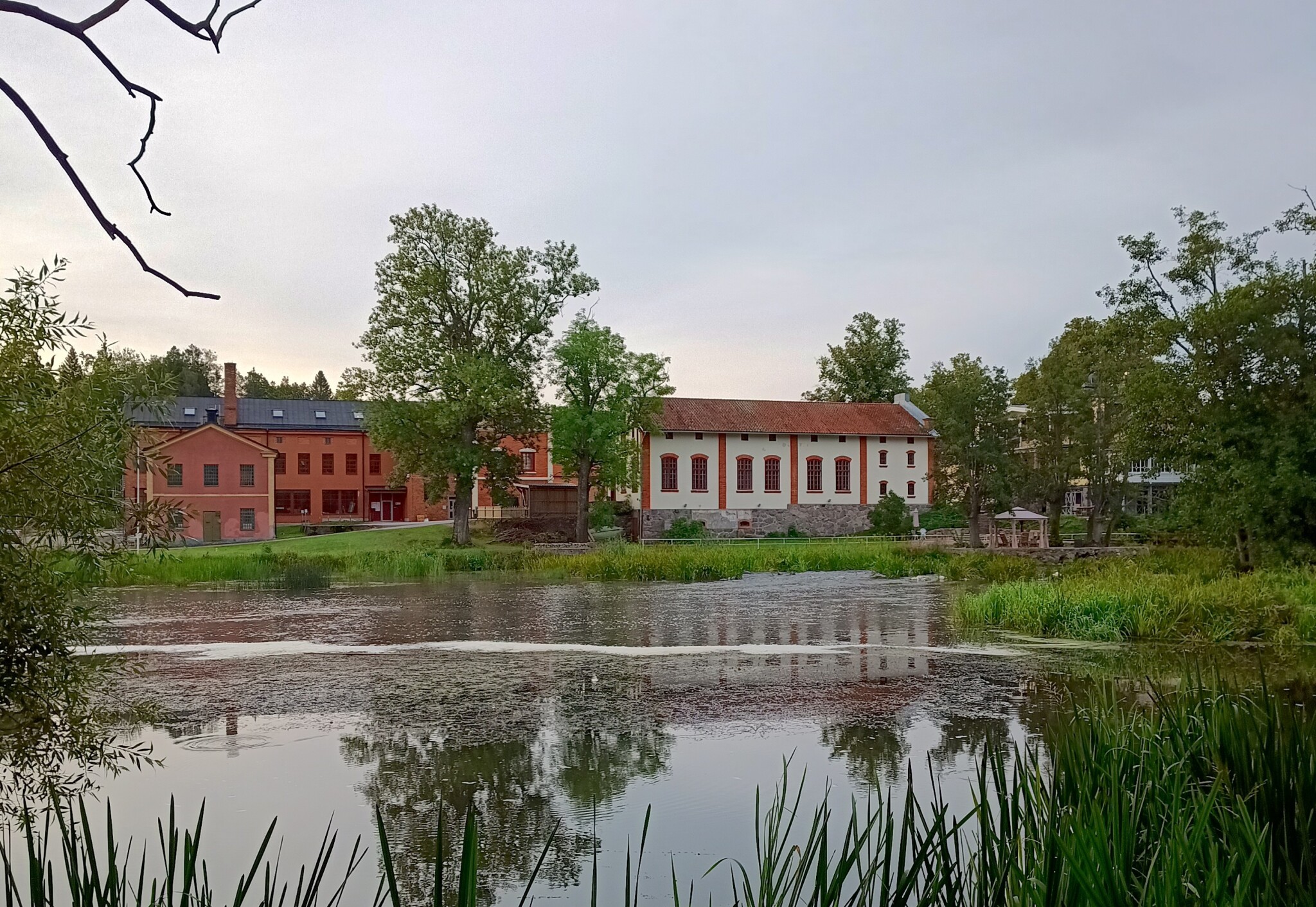

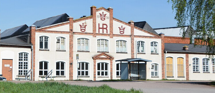

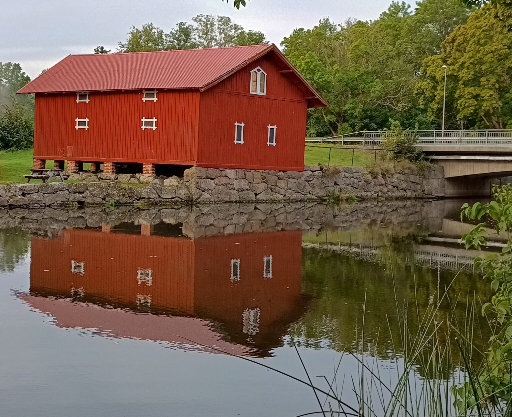

Några bilder från Rosenfors där Rosenfors järnmanufakturverk och B&O Liberg bedrev tillverkning av järnvaror som strykjärn, besman, skridskor saxar och mycket annat.
På andra sidan vägen finns en vacker park som grundades av fabrikens ägare på artonhundratalet som idag är öppen för allmänheten.

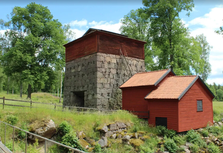

Och ska inte förväxlas med Rosenfors bruk i orten Rosenfors, Hultsfred kommun.
Som fick tillstånd 1748 för järnbruk, hade masugn i Hagelsrum för tackjärn och smedja i Rosenfors för bl.a. stångjärn.
Masugnen finns kvar i Hagelsrum. Se deras bruksmärkning på bilden nedan HR.
