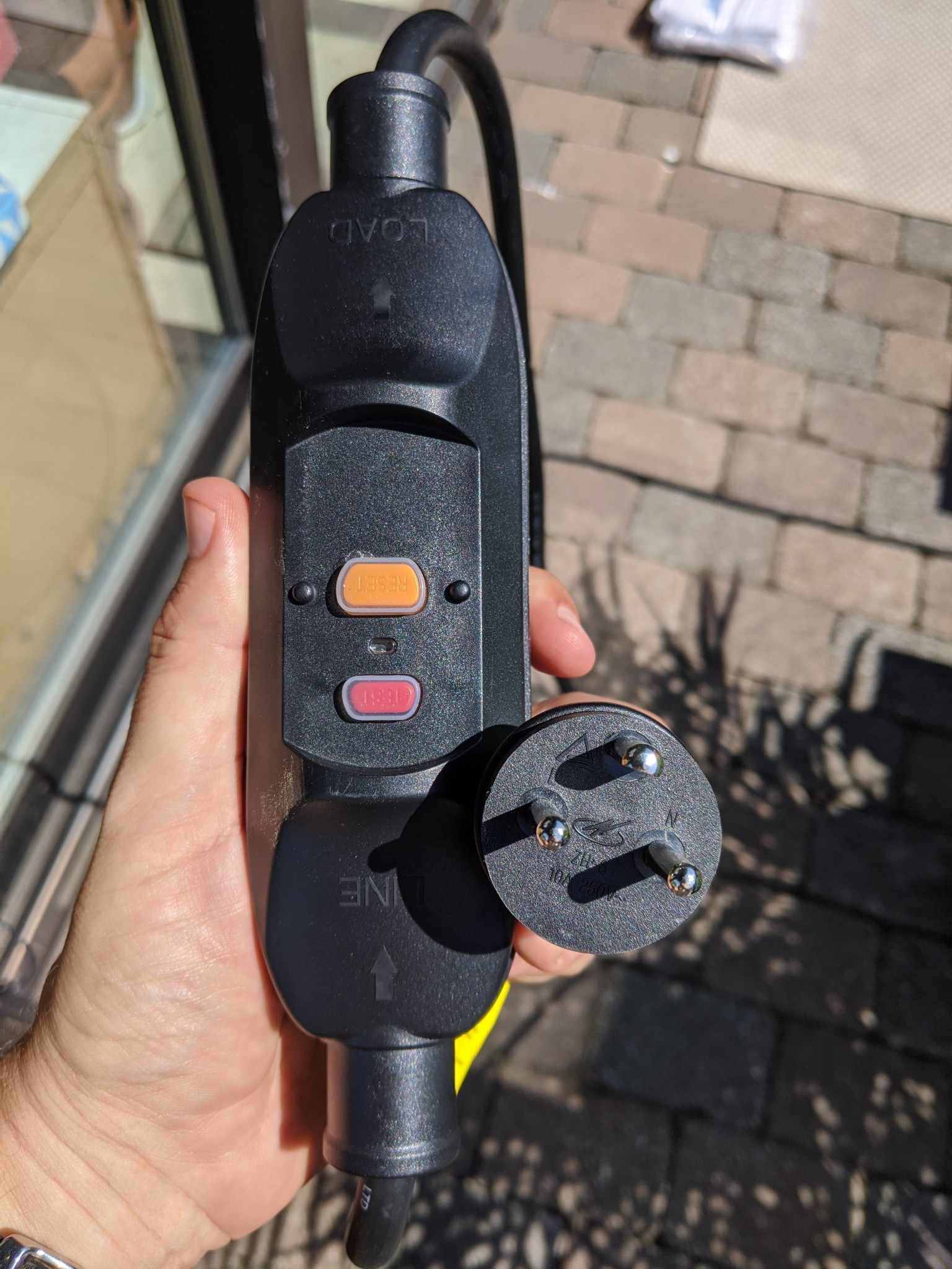

Hej. Köpte nyligen ett upplåsbart utomhusspa via ComputerSalg. Givetvis levererades detta med en dansk jordad kabel med inbyggd jordfelsbrytare. (se bild).
Jag undrar om man kan hitta en adapter som funkar för ändamålet. Vill ju ha nåt som funkar utomhus och ej tummar på säkerheten.
Om någon vet var man kan få tag på en sådan?

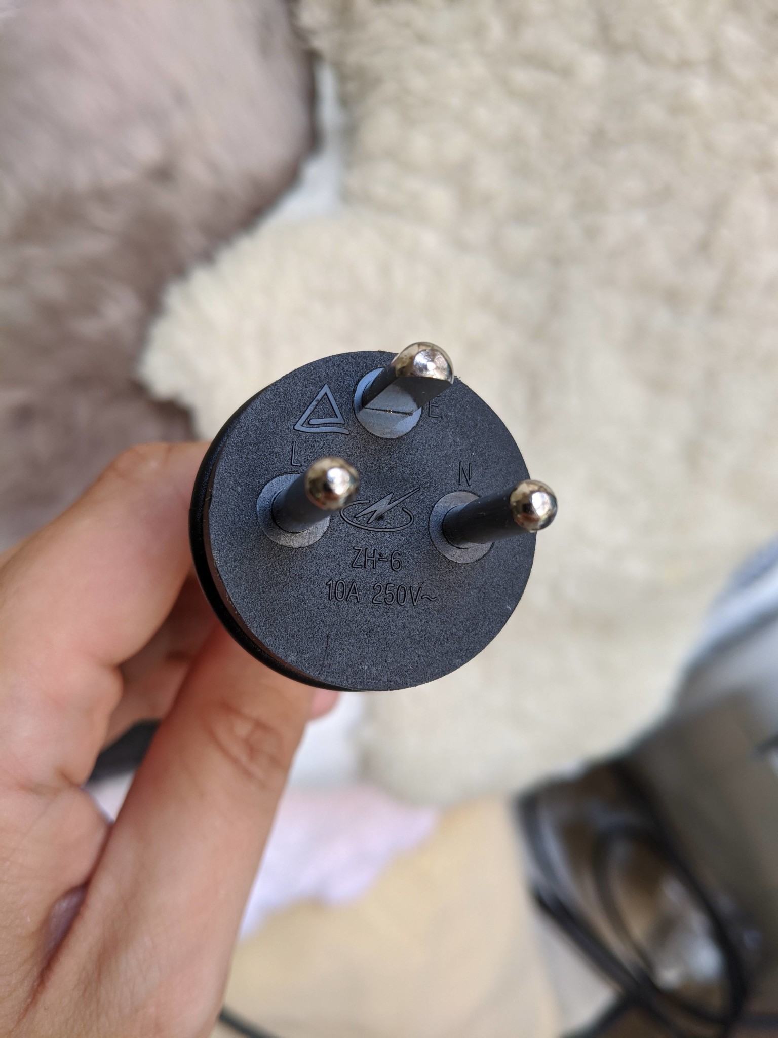

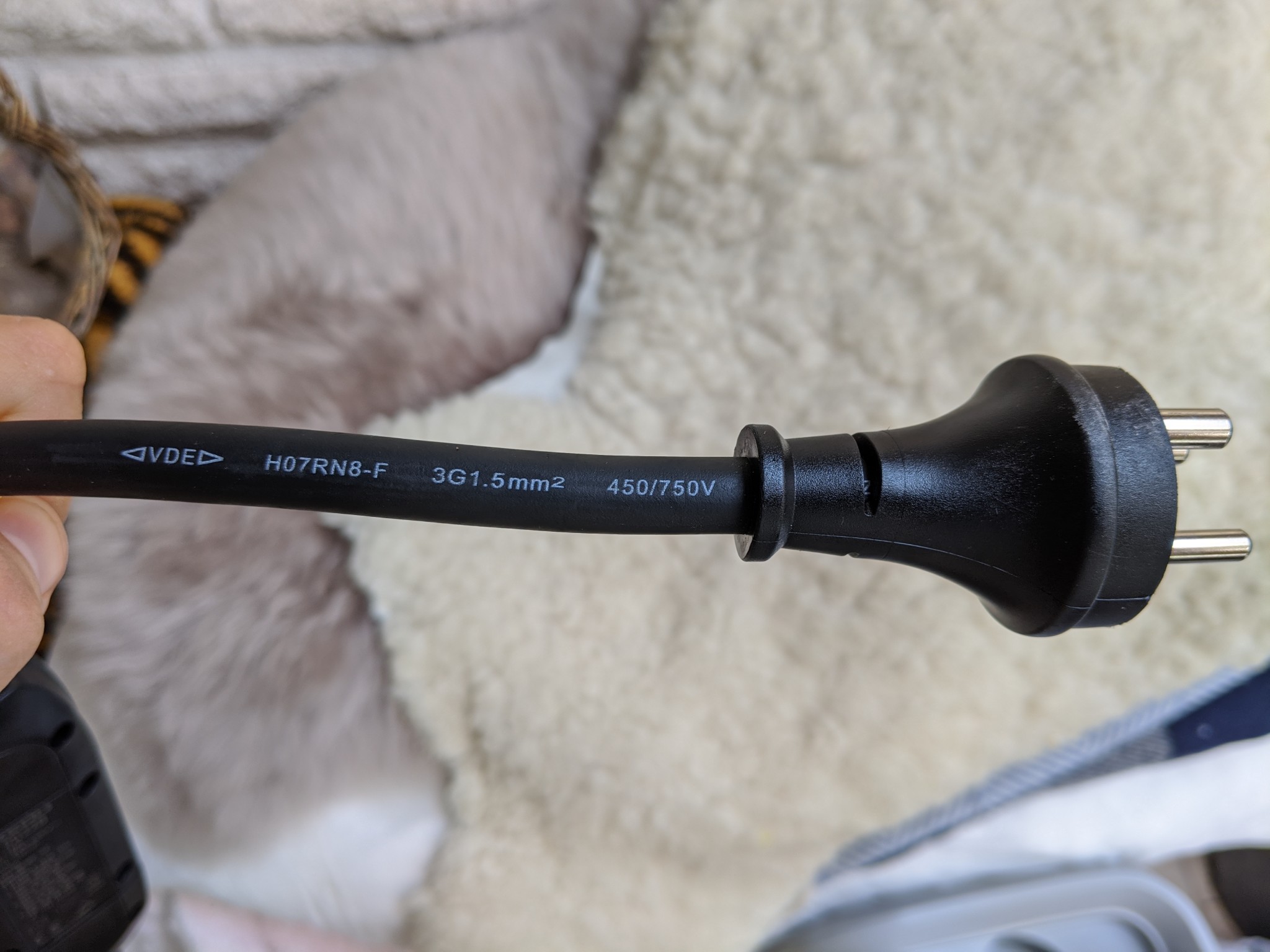

Bifogar bilder på dansken också.

Den visade stickproppen kommer att funka bra.
Tillse att du skalar kabeln i lagom längd, att dragavlastningen i den nya stickproppen kommer över ytterisoleringen på kabeln och att jordledaren görs några mm längre än övriga ledare.
Det är beroende på hur kontakten är mekaniskt konstruerad.Fishdoc skrev:
Som sagt, dragavlastningen ska ligga över/greppa kring kabelns ytterisolering. Detta får då beaktas när kabeln ska kopplas in i stickproppen.

Vid ett sådant här kontaktbyte så är det väldigt viktigt att rätt tråd kopplas till jord. Om klipper kabeln så bör det finnas en gröngul ledare som skall vara jord. Det bör man kontrollera. Ex. genom att mäta med en multimeter mellan jord i den avklippta kontakten och gulgrön. Skall vara ca. noll Ohm.
Gulgrön skall alltid vara jord, men det har inträffat att kablar feltillverkats.

Det är väl bara att kolla att gulgrön sitter i jord i den danska också...
Det var ju härligt att ComputerSalgs lösning var att skicka en billig adapter... Och det står uttryckligen på kabeln att förlängning och adaptrar ej bör användas...
Nä då känns det nog säkrare att bara byta ut kontakten...
