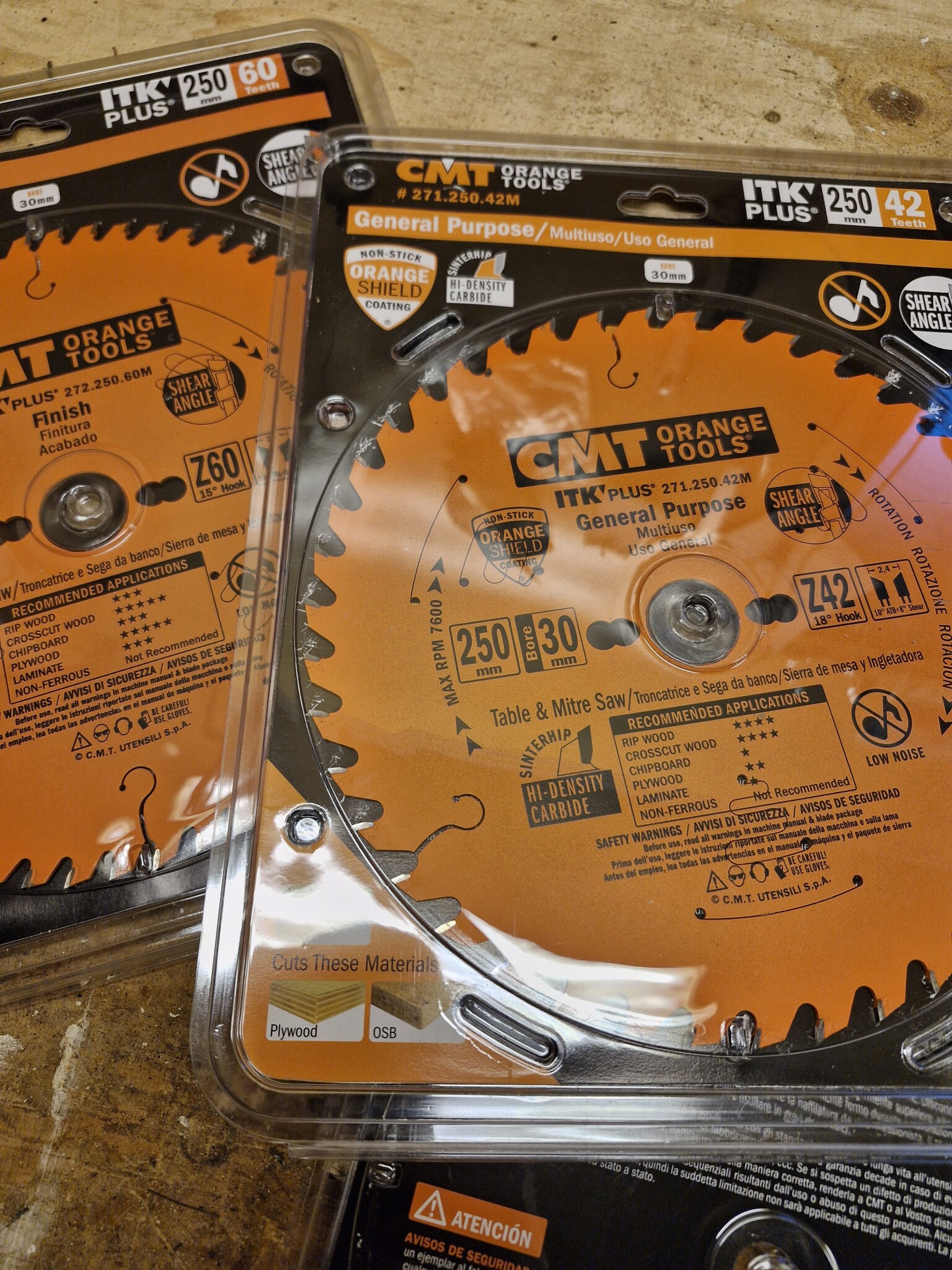

Tycker det här med sågklingor är en djungel. När jag väl tror jag har hittat rätt och ska beställa står det något konstigt som att den är till cirkelsång.. eller batterimaskin etc... Har kollat äldre trådar men vet att det finns mycket kunskap i ämnet här.
Det jag letar efter är klinga till min bordsåg Dewalt 7492 klingdiameter 250mm centrumhål 30mm för att använda till finare snitt i skivor och plywood. Nu har jag bara originalklingan som är på 24 tänder.

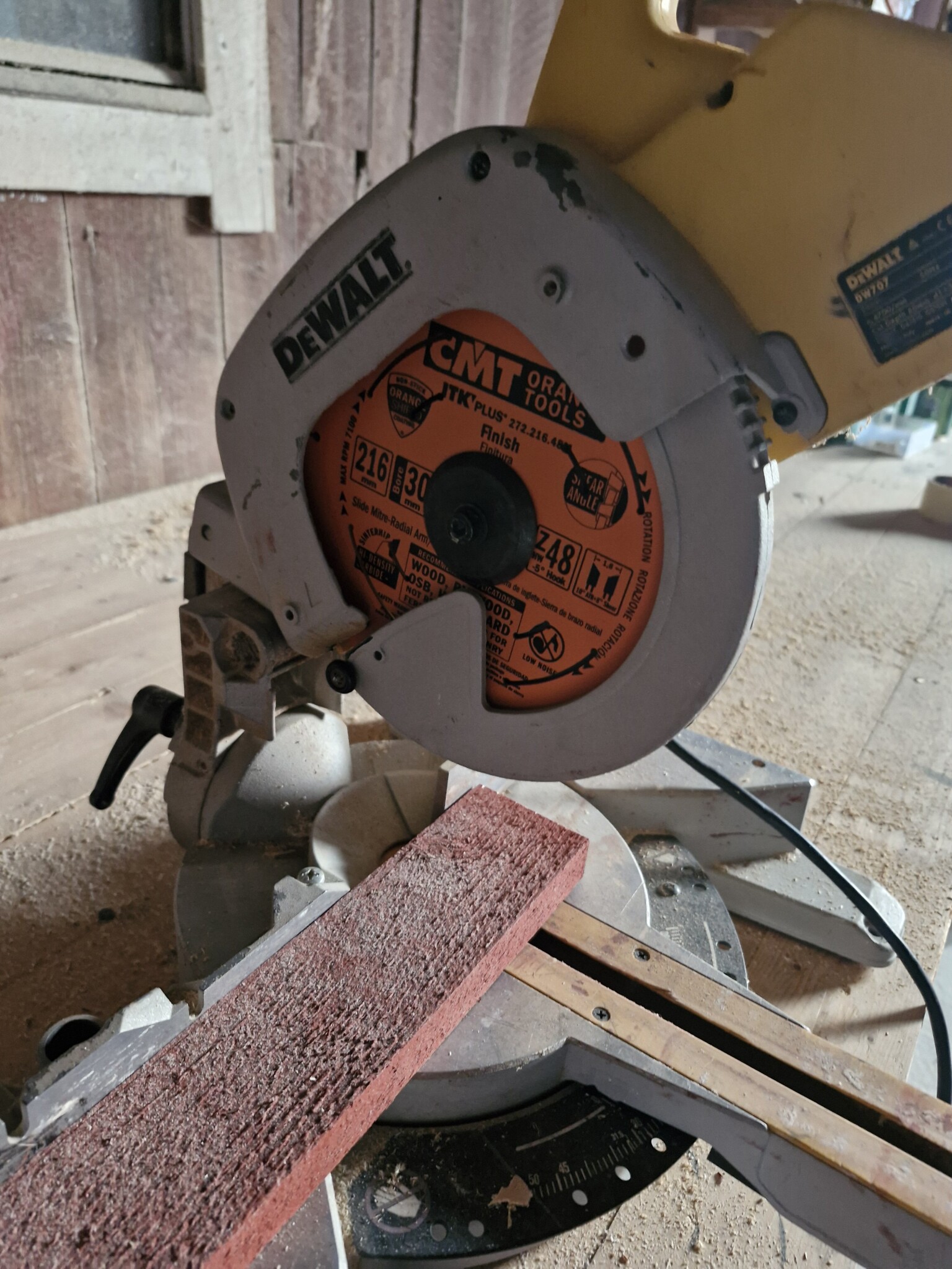

Sen också klinga till min kap- och gersåg Dewalt DW707 klingdiameter 216mm centrumhål 30mm. Den används mest till att kapa panel och ibland lister och foder.

Bordssågen skall ha en klinga med positiv tandvinkel, kapsågen (och även cirkelsågen) skall ha negativ vinkel.
Det har att göra med hur tänderna går in i materialet och hur de försöker trycka undan det. Du vill absolut inte ha en klinga som skjuter bort arbetsstycket, då får du kast och kan skada dig ordentligt, utan tänderna skall trycka materialet mot sågens mothåll.

Toppen. Blir dock inte klok när jag kollar på amazon. Har du lust att länka en 60 tands klinga till bordssågen och en 48 tands klinga till kap/gersågen?stigen skrev:

Jag har denna i min dewalt 7492
https://cuttingtools.se/products/sgklinga-250mm-x-24mm-x-30mm-z50-w27225060m
Till kapger
https://cuttingtools.se/products/sgklinga-210mm-x-18mm-x-30mm-z48-w27221648m

Hej igen!F frewal skrev:
Hittade ingen -neg. 5˚ bland Saxton men denna från DeWalt är neg. -5˚.
Dock bara 40 tänder. Men den skär säkert väldigt fina snitt.

Blev att jag köpte CMT från Cuttingtools. Tack för hjälpen ni som kom med tips.
Har bara hunnit testa klingan till kap-gersågen. Fungerade mycket bra.
