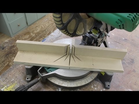

Kommer att inhandla en Metabo KGS 254 kap/gersåg inom kort, men funderar på vilken sågklinga som är lämplig för att gera golvlister i ytterhörn? Medföljer gör en 48T klinga men är osäker på om denna kanske är för grov? Ser även ut att finnas en 60T klinga men den är ganska dyr (ca 1000:-), så klarar jag mig med den som följer med vore det ju bra såklart.
Jag skulle säga att du klarar dig helt ok på den som följer med, men givetvis beror det på vilket krav du ställer. Är det snickerier du i huvudsak skall ha sågen till så skulle jag tveklöst byta till en kvalitetsklinga med fler tänder.
Ett annat trick är att göra en offerbräda (Limma 12mm mdf som ett "L") som du monterar i aluminiumskyddet på sågen, detta skruvar du fast från baksidan. Sen ställer du upp sågdjupet på sågen så du inte sågar igenom offerbrädan. På så sätt slipper du i stort sätt all flisning på listerna när du sågar. Se bild nedan. Detta är bra att göra även om du köper en fintandad klinga..
Lycka till!
Offerbräda monterad som ett "L" på en kap- och geringssåg med synliga skärmärken, för att förhindra flisning vid sågning.

OK tack för tipset - jag gör ett försök med den klingan & ser hur det blir helt enkelt! :)

Kolla tandvinkeln på klingan. Negativ 5 grader är mycket enklare att såga snyggt med än en ren spetsig kapklinga.
