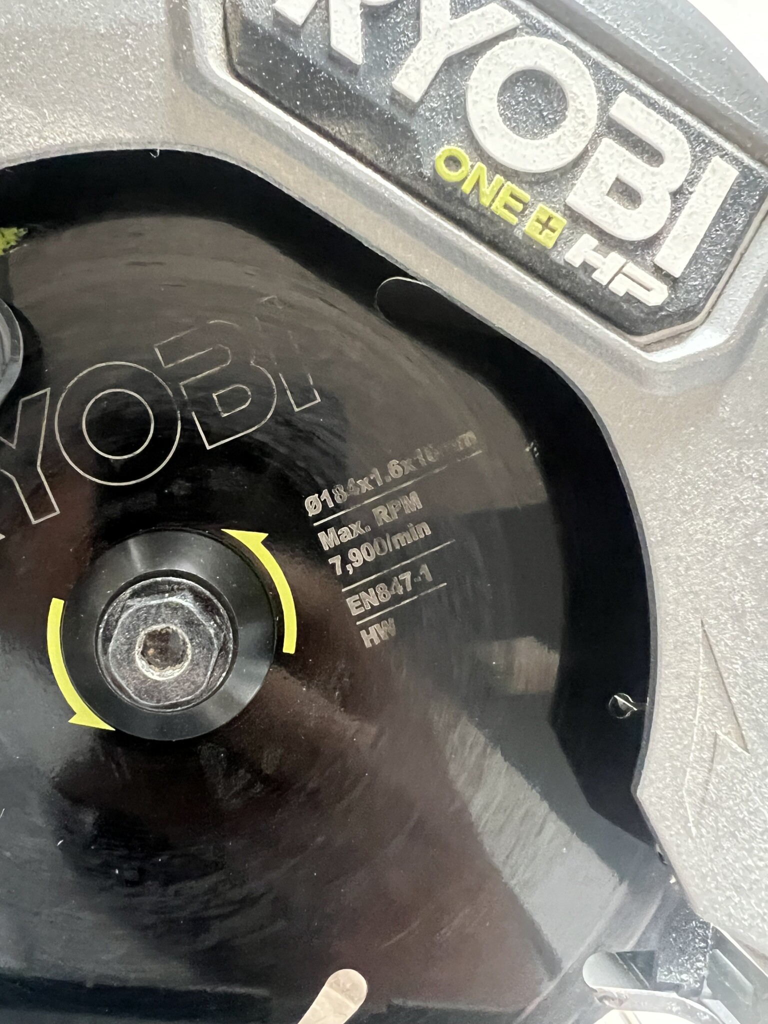

Hej, någon som har tips på bra sågklinga till min ryobi cirkelsåg för att kapa i laminat skiva utan att det flisar sig?
Tacksam för all hjälp då detta är en djungel. Tar gärna emot erfarenhet på klingor från biltema, jem och fix, jula eller byggmax då dessa är lokala återförsäljare.

Yes kommer anvönda råtskiva och maskeringstepj. Ska bara göra två snitt som behlver vara flisfria då dom kommer gå dikt ann trä golvet. Funderar på om denna klingan kanske kan duga till det:

Men vad har du för cirkelsåg egentligen, 216 mm med 30 mm centrum som de Dewalt du länkar är ovanligt i handcirkelsågar?

Har en med 16mm centrum hål. Kan man inte använda en med 20mm centrumhål då?
  • En cirkelsågsklinga från märket Ryobi med specifikationerna Ø184x1,6x16mm och max RPM 7,900/min är delvis synlig.

Det måste vara tight passning så då måste du krympa klingans hål med en reduceringsring. Annars riskerar du att klingan kastar i sågen.
