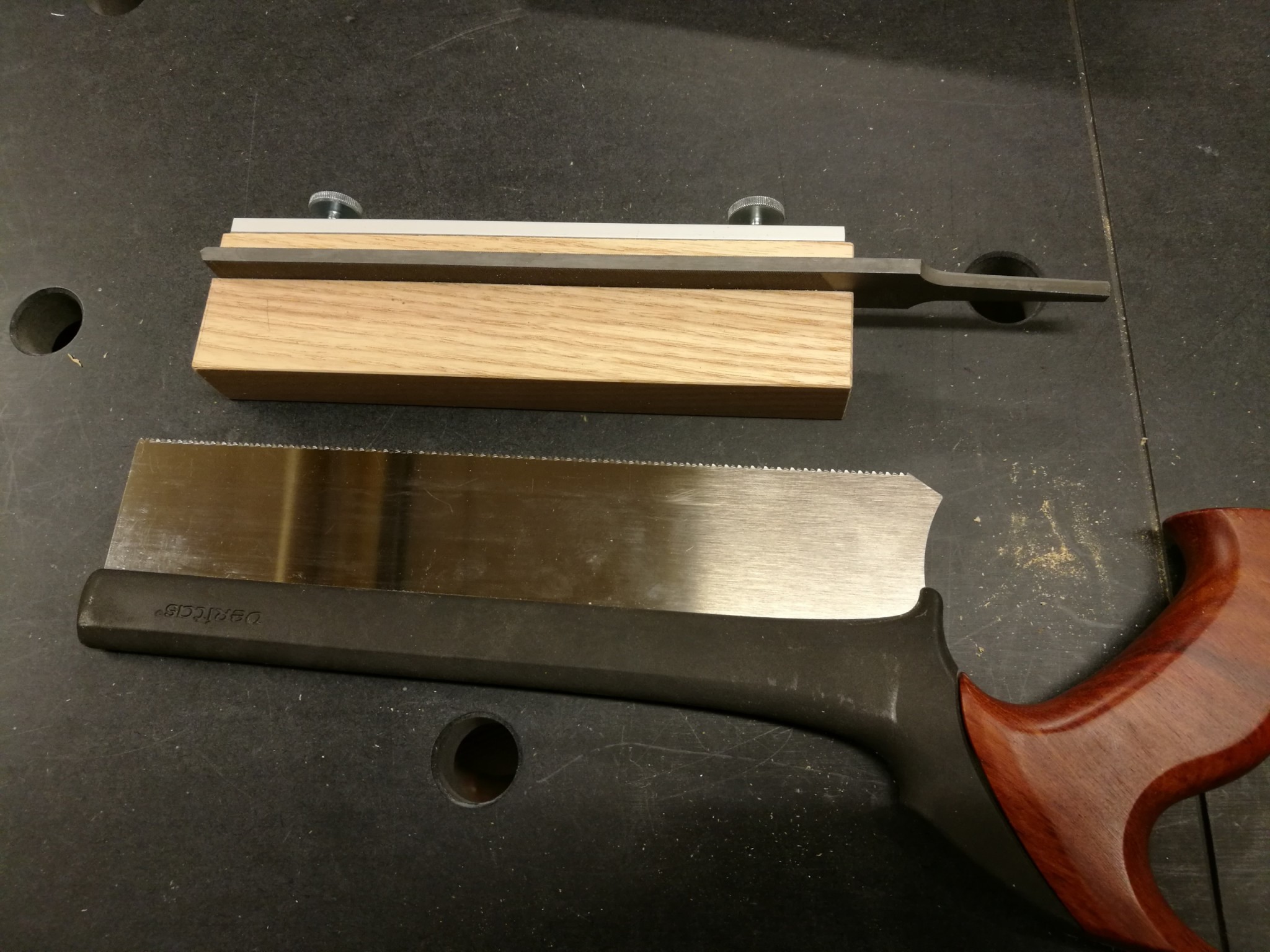

Reparationsobjektet är en Veritas 14tpi rip dovetailsaw (rip har inget med att göra att jag gärna sett den död ett par gånger utanbetyder klyva på engelska). Sågen var knas från början, en tand var skadad och jag har alltid tyckt den var svår att starta snitten med.
Det mesta jag lärt mig om sågfilning är från en bok samt Paul Sellers eminenta instruktionsfilm

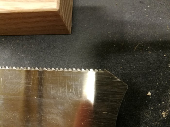

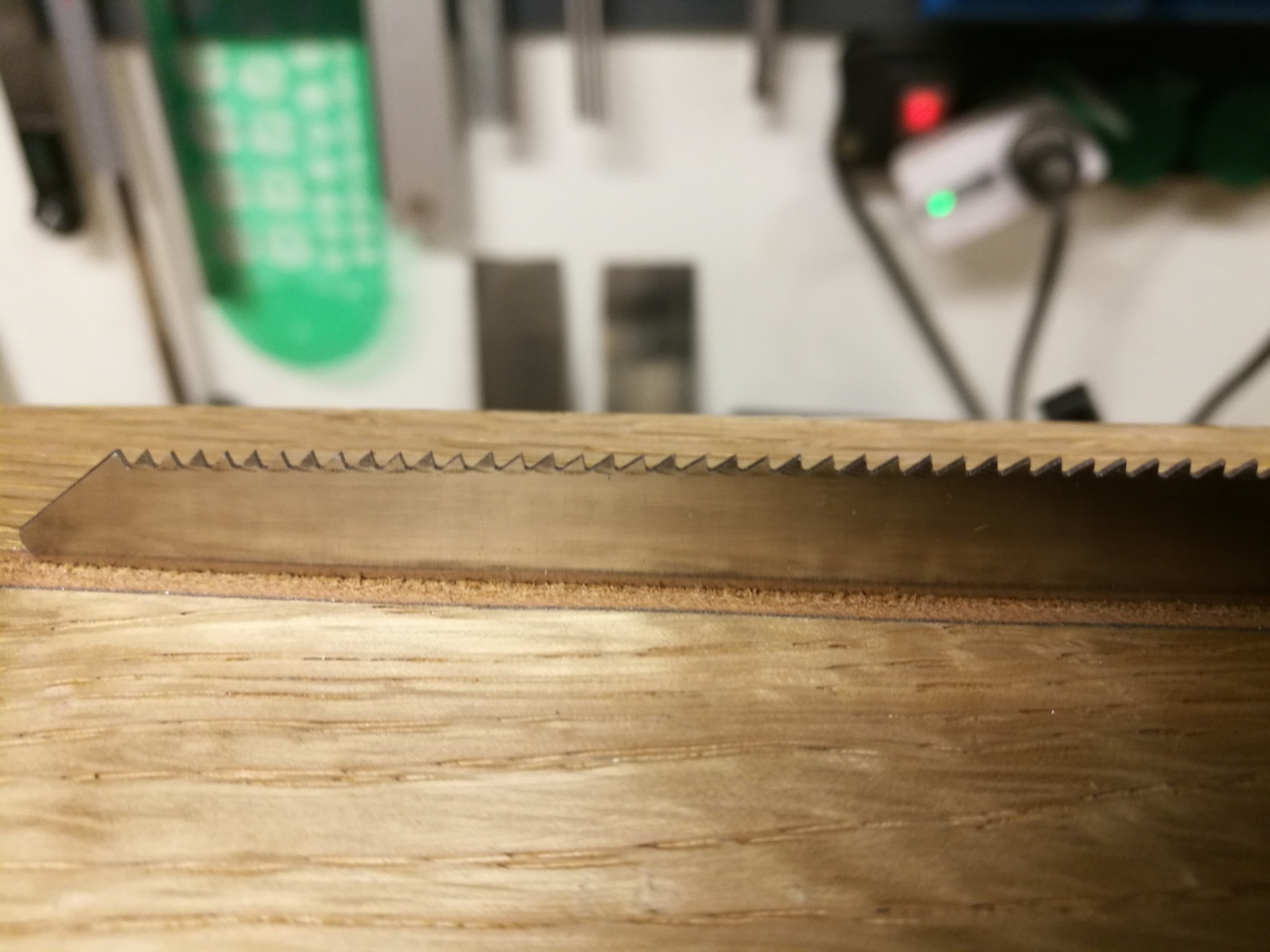

Så, först filade jag ner alla tänder så de blev lika låga som skadade tanden, bilden visar förhoppningsvis tändernas trubbiga/platta form efter filningen.

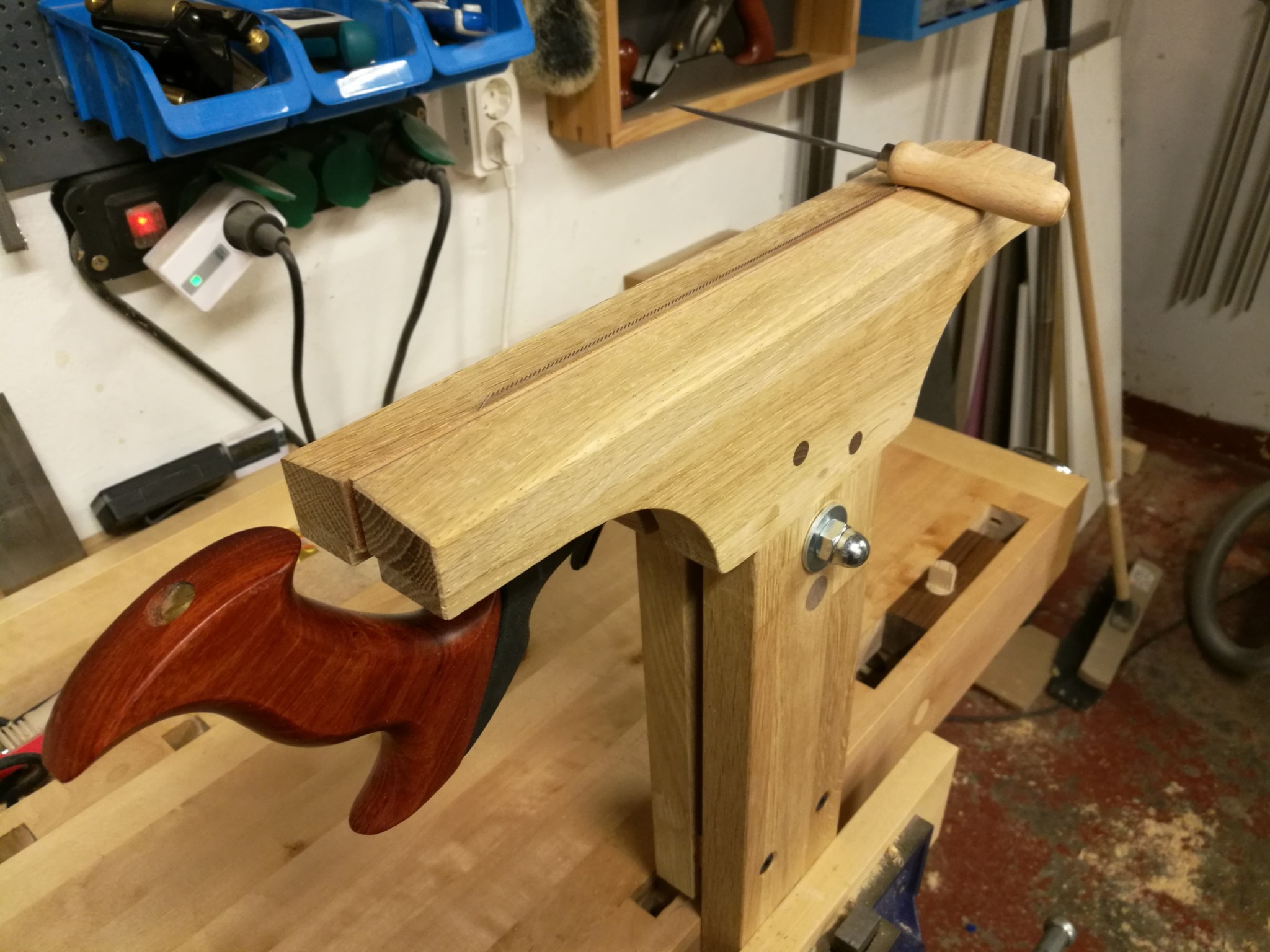

I med sågen i hållaren, filade 2 tag per varv och behövde sammanlagt 6 tag per tand (=3 vändor) för att få tänderna spetsiga. Förbannat små tänder och det gällde att inte tappa bort var man var. För att få sågen mer lättstartad följde jag Sellers råd och minskade tändernad angreppsvinkel de första cm. Övriga tänder följde jag de vinklar sågen redan hade.
Alla tänder spetsiga, slutfilat med andra ord.

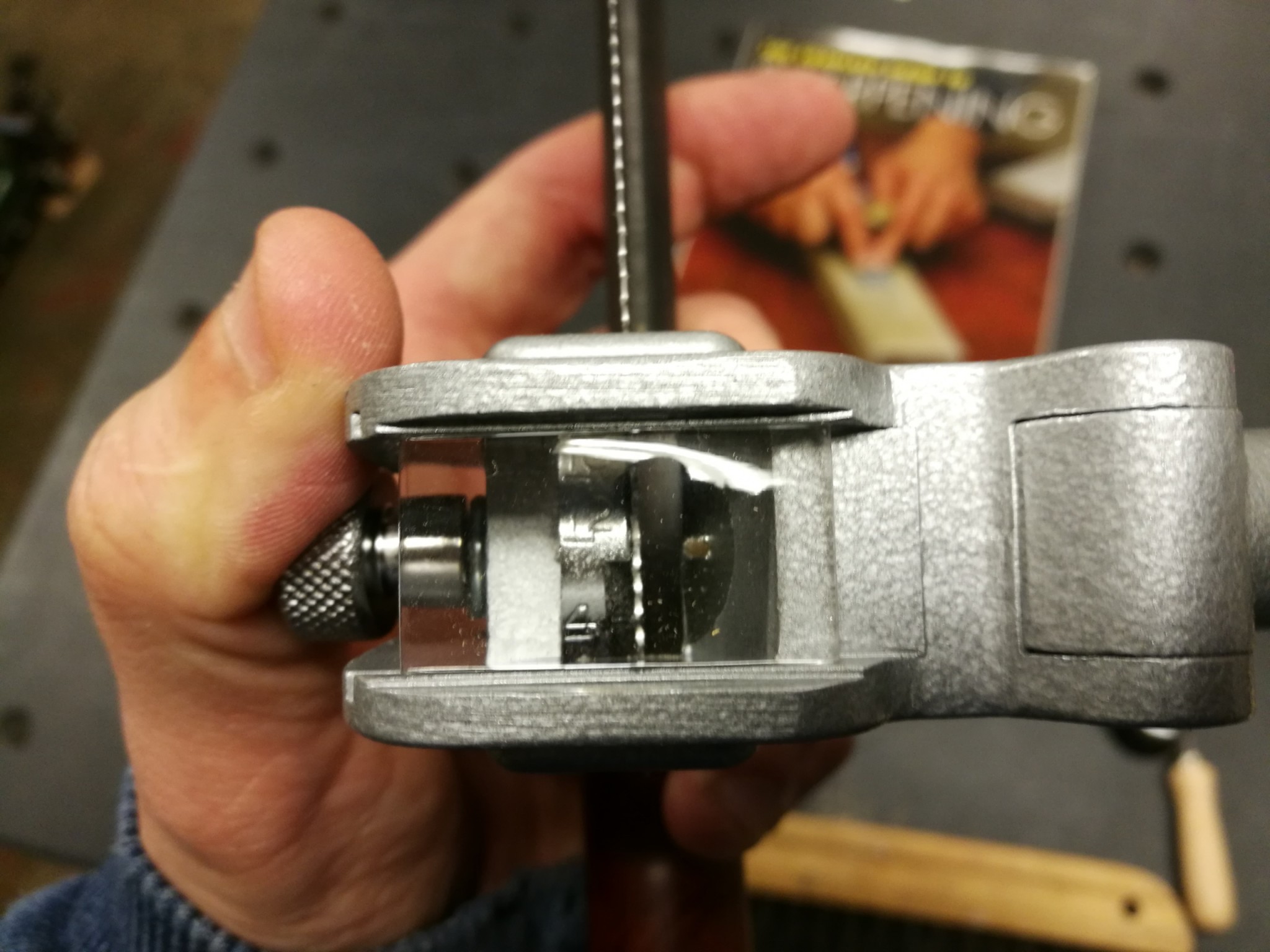

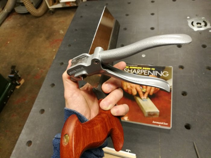

Efter sågning dags för skränkning, köpte en Somax skränktång med förstoringsglas vilket hade varit svårt att klara sig utan. Skränktången är inställbar för olika tpi, ett stift böjer tänderna mot ett anhåll. Varannan på ena hållet, varannan på andra, gick väldigt smidigt o snabbt.

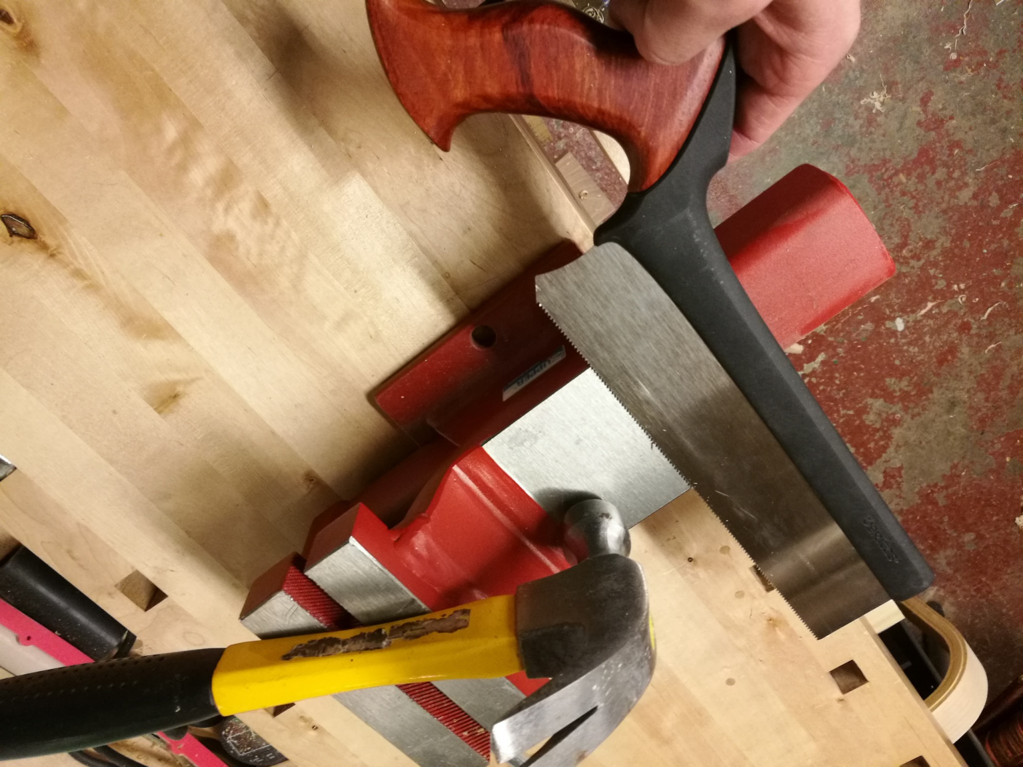

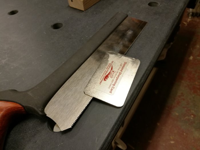

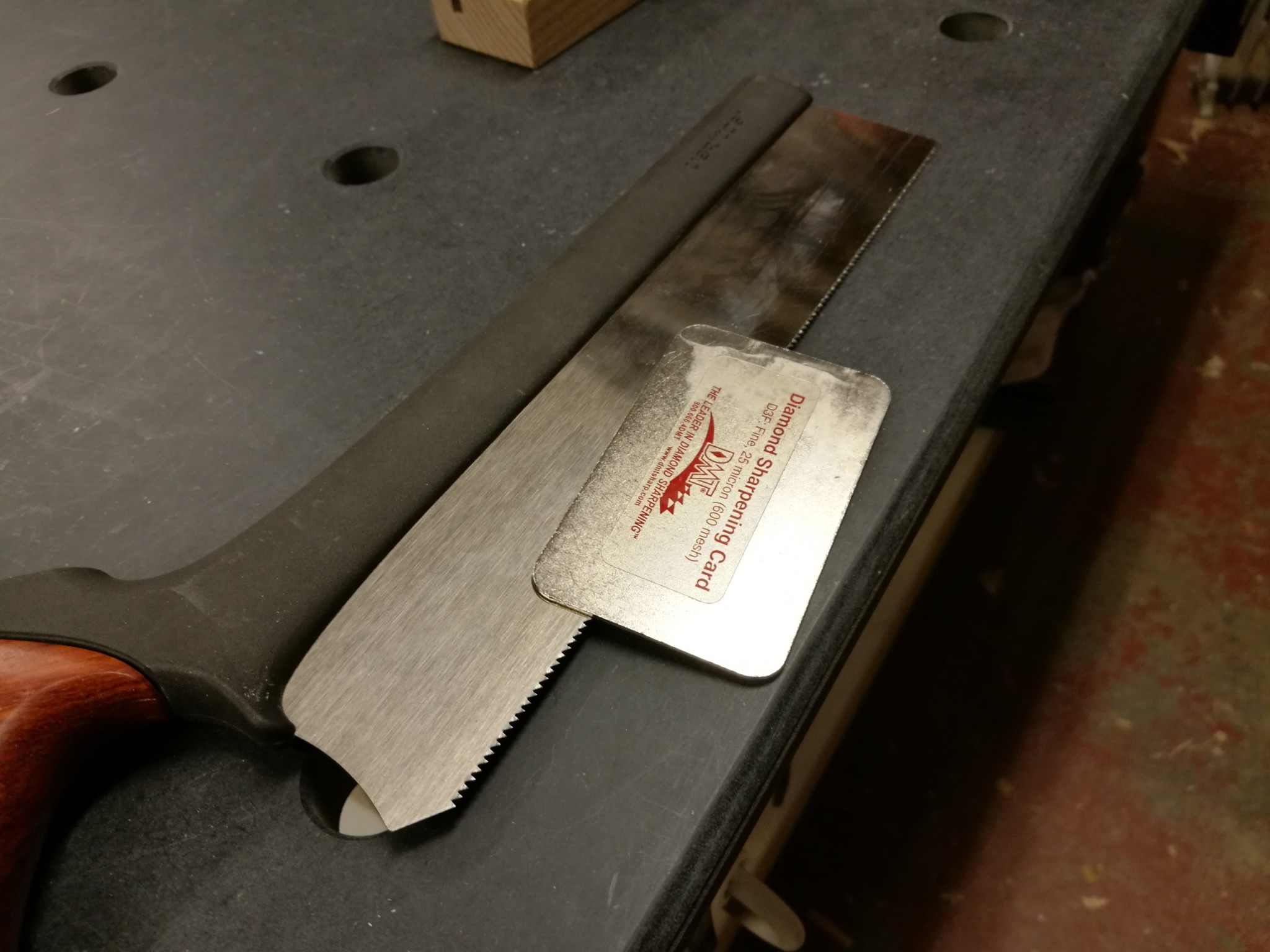

Denna sågen ska ha väldigt liten skränkning, så efter tänderna var skränkta hamrade jag lite lätt på dom för att bocka tillbaka dom aningen. Avslutningsvis 2 drag med diamantbryne för att grada av sidorna på tänderna.

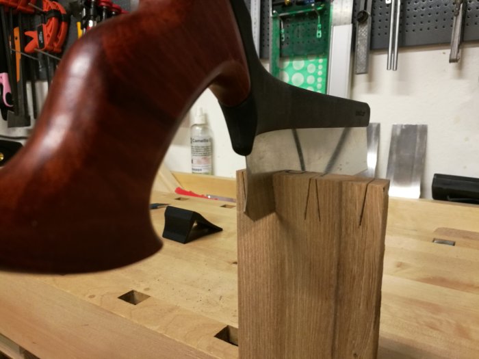

Slutligen testsågning och den sågade superbra och var betydligt mer lättstartad än tidigare. Det här var inte direkt avancerat och borde inte vara konstigare än att bryna ett hyvelstål....men iaf för mig har det fram till idag varit förenat med vodoo och häxkonster att fila en såg.
