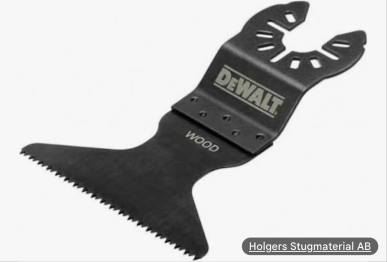

Håller på och lägger golv. Något tips på bra sågblad som håller när man kapar nedtill på dörrkarmar och lister i trä?
Har en Caterpillar-maskin cat dx49.
Det här bladet är min favorit.
Multimaskinsblad från DeWalt för träbearbetning, med serraterad kant för effektiv kapning och lång hållbarhet.
Det tar bra, är brett, mycket att slita på.
Framförallt upplever jag att man lätt flyttar det så man inte bränner bladet.
Det är annars så lätt att man överhettar bladet och sen är det kass.
Kör så det ryker är helt fel måtto för dessa multimaskinsblad.
