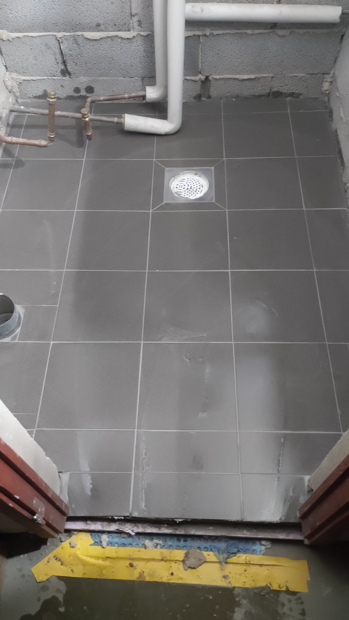

Snart så... Golvet i pannrummet är fogat iallafall, imorgon ska varmvattenberedaren in.
Nylagda och fogade gråa golvkakel i ett pannrum med synliga rör och avloppsgaller.

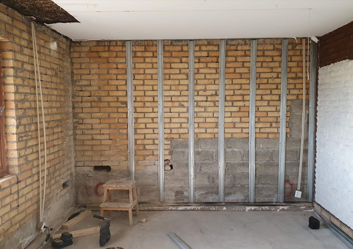

Allt material i nedanvåningen revs ut ända ut till yttervägg resp platta för att få bort allt organiskt material. Jag rev också några innerväggar som var uppbyggda med reglar + gips och murade upp dem med lecablock istället för att vara säker på att undvika fukt och lukt.

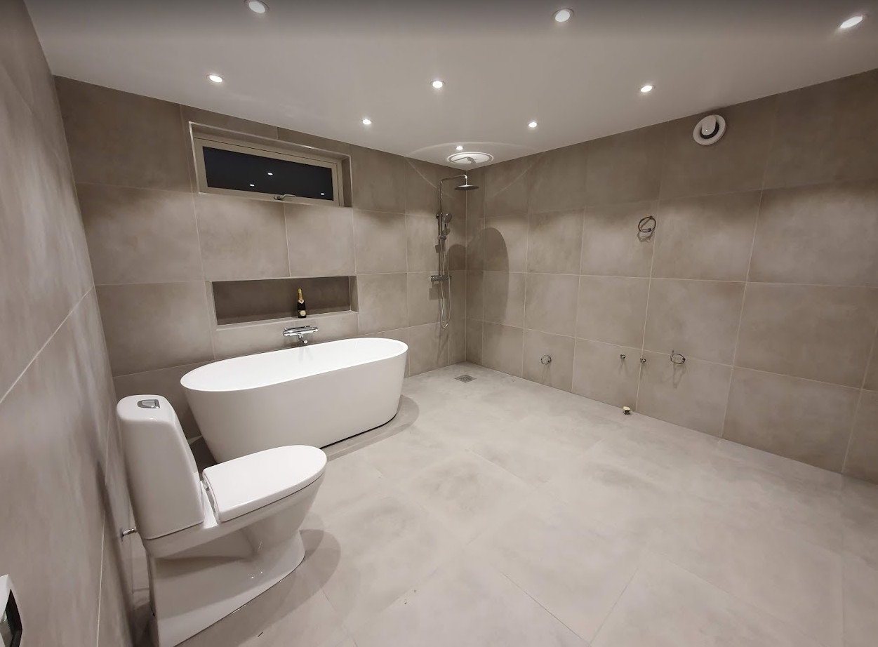

Badrummet tog vi in samma firma för som gjorde badrummet på ovanvåningen. Det blev riktigt fint.
Modernt badrum med frittstående badkar, dusch, toalett och vägg i kakel.

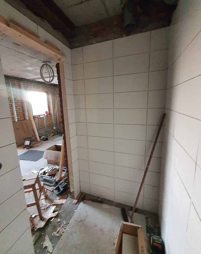

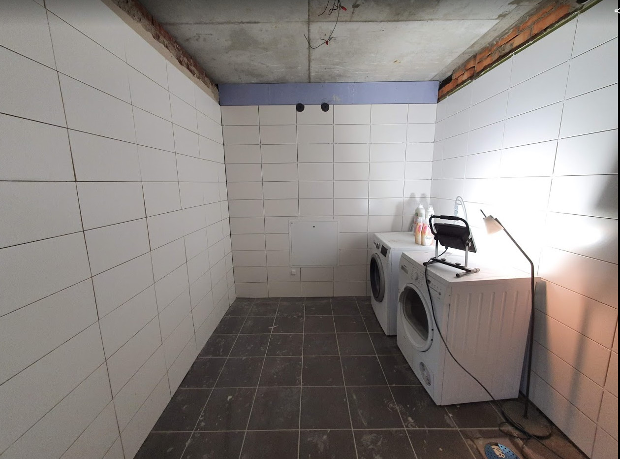

Tvättstugan och gästtoaletten kaklades så småningom - detta jobbet gjorde jag själv. Innertaken är fortfarande inte uppe, men det kommer...
Renoverat tvättstuga med kaklade väggar, tvättmaskin, torktumlare och grått kakelgolv.
Renoveringsprojekt med nyligen kaklade väggar i ett rum under ombyggnad, byggmaterial och verktyg synliga.

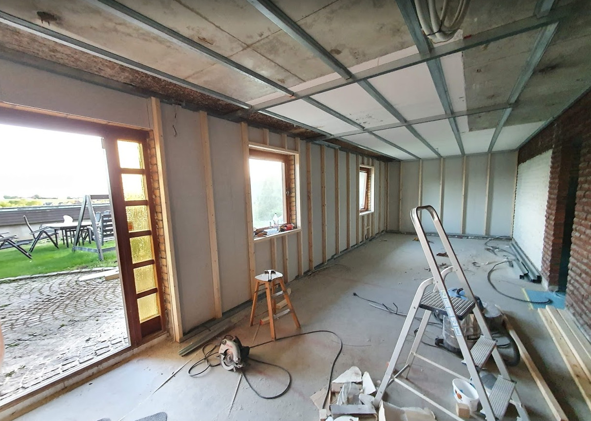

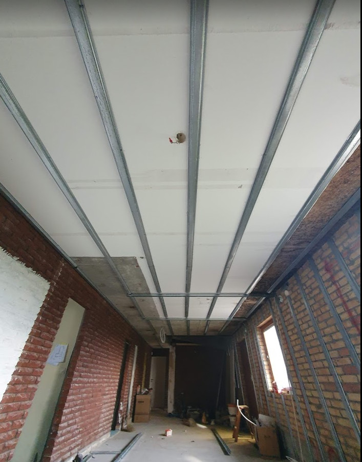

Under maj reglade jag upp plåtprofiler i innertaket. Fy f-n. Men tack vare bra verktyg (gammal ELU 24v borrhammare) gick det lätt att borra alla hål i betongen.
Renoveringsprojekt med nya metallreglar monterade i taket i ett ofärdigt rum med tegelväggar.

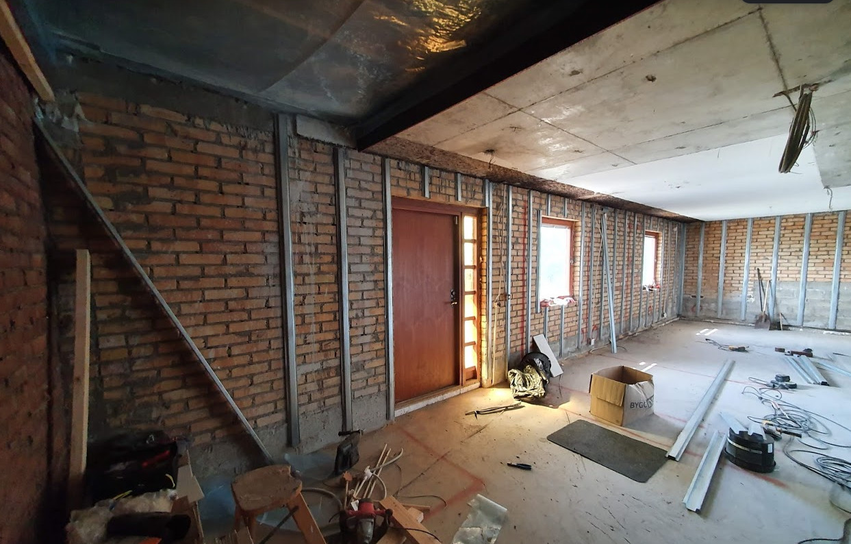

Mot ytterväggen sattes plåtreglar
Renoveringsprocess med nyuppreglade plåtprofiler framför en murad vägg i en ombyggnadsfas.
På dessa skruvades sedan fibercementskivor. Detta för att skapa en luftspalt innanför muren. Ytterväggen är uppbyggd av dubbla rader tegel, med 50mm isolering mellan dessa, och vi ville att eventuell fukt skulle ventileras ut.
Renoveringsarbete med nya fibercementskivor på väggen i ett rått rum med byggmaterial och verktyg.

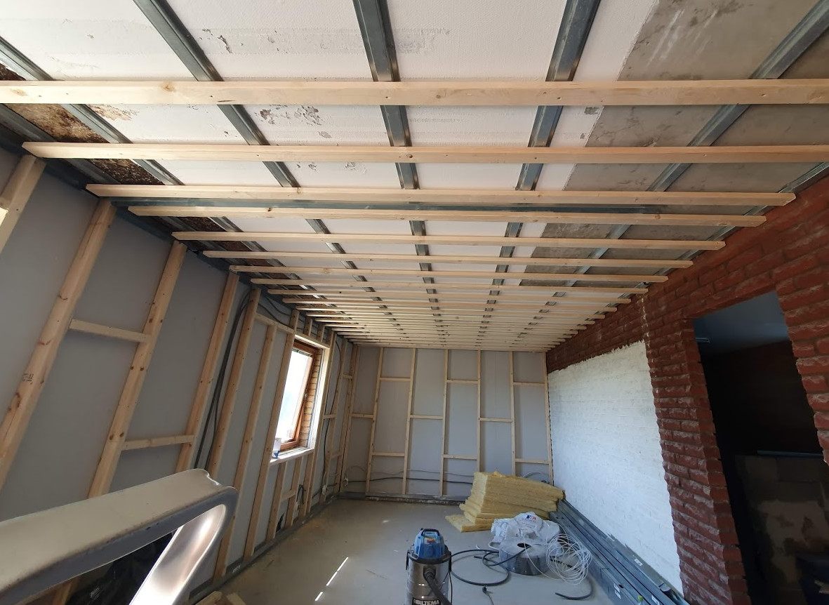

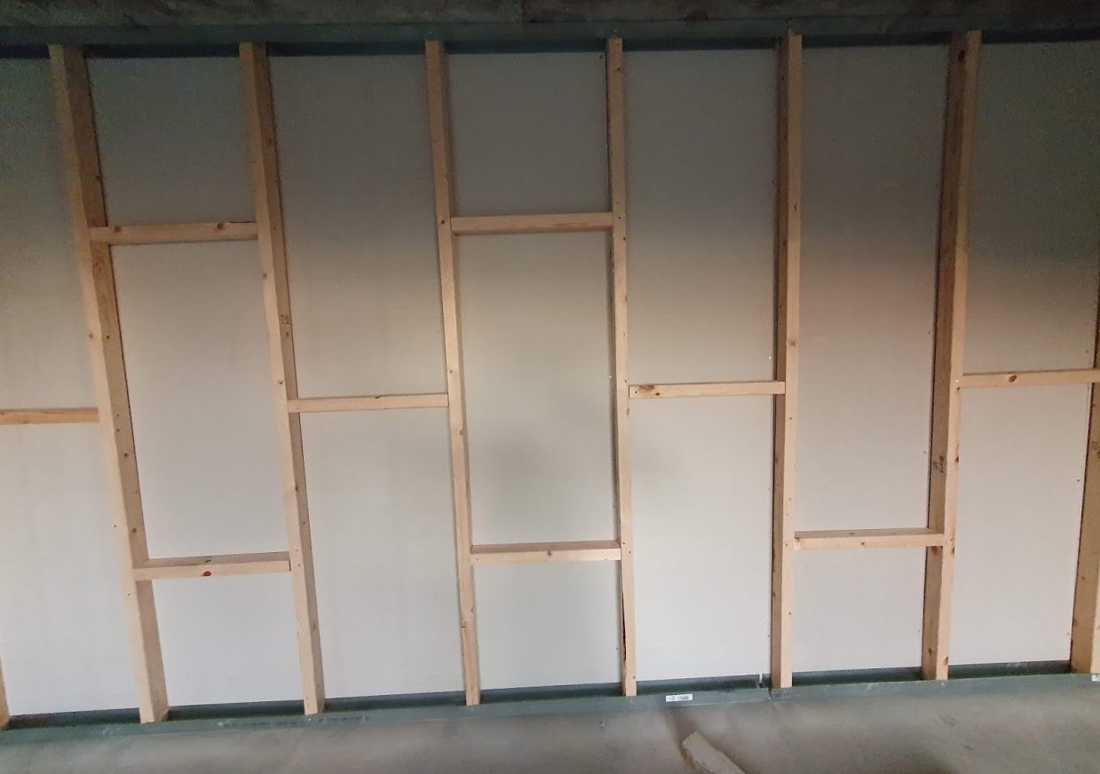

Fortsatte inåt med att regla upp 70mm innaför fibercementskivorna. Mot golv och tak satte jag plåtprofiler.
Renoveringsfas av ett hem med exponerade isolerade väggstolpar och omonterat innertak med synliga plåtprofiler.
Träreglar monterade på en betongvägg som förberedelse för ytterligare uppbyggnad och isolering i en renovering.
Innertaket reglades upp.
Renoveringsarbete med exponerade trä- och plåtprofiler i ett tak och tegelväggar i ett tomt rum under ombyggnad.

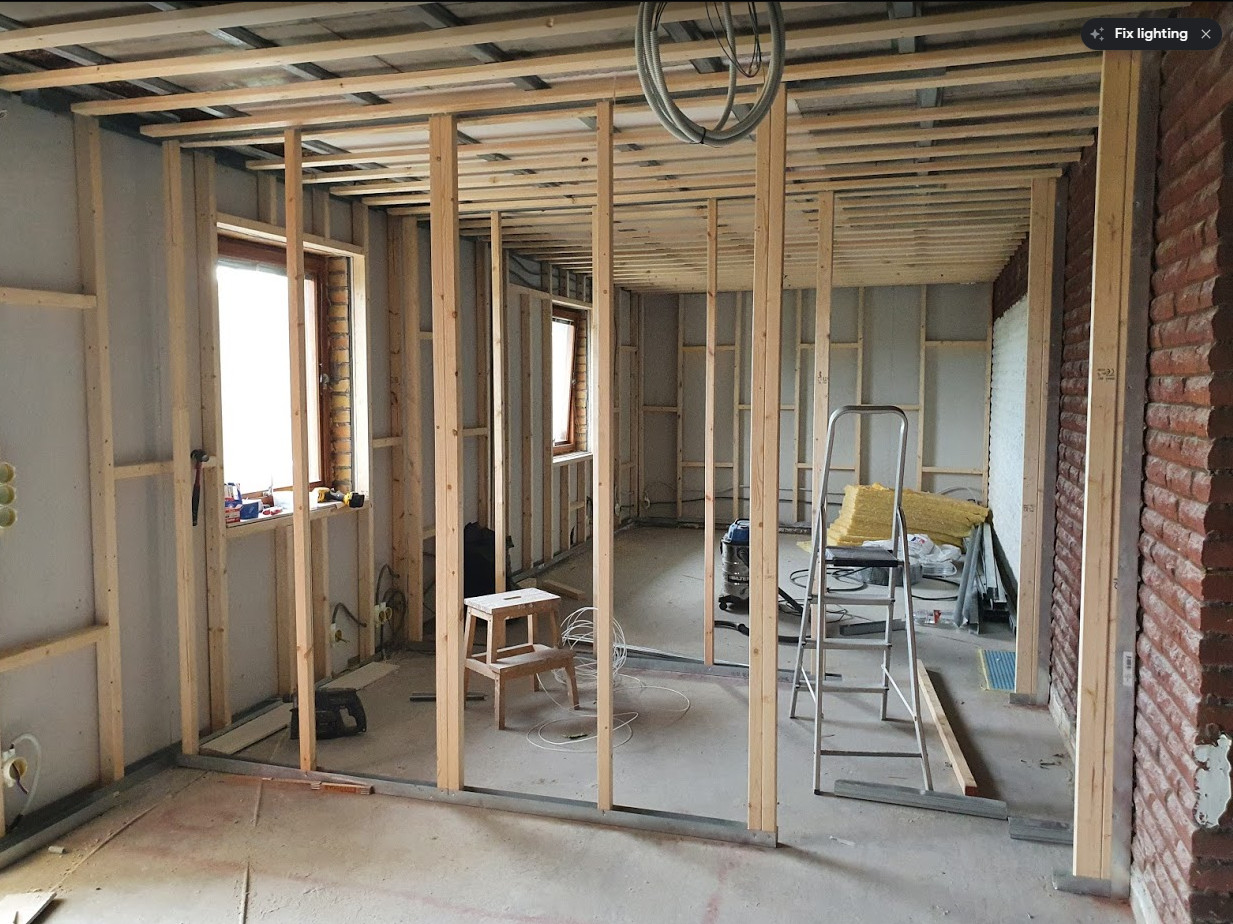

Stommar till innerväggarna som skulle dela av hall mot arbetsrum resp arbetsrum - sovrum sattes upp.
Ett pågående byggprojekt med exponerade träreglar och stege i ett orenoverat rum.

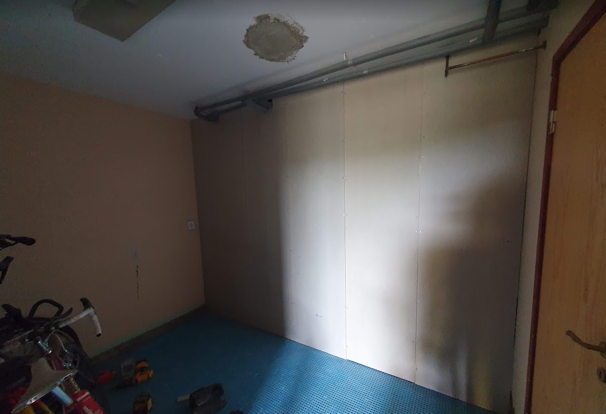

På ytterväggarna i förråden (som hade varit uppreglade mot muren med träreglar + gips..) satte jag 70mm plåtreglar och därefter fibercementskivor. Dessa väggar ligger under marknivån, så där sätter vi ingen isolering. Får se om jag ev sätter gips / våtrumsgips på insidan av dessa skivor senare.
Renoveringsprojekt med nyligen installerade fibercementskivor på en vägg och synliga rör i taket, verktyg på golvet.

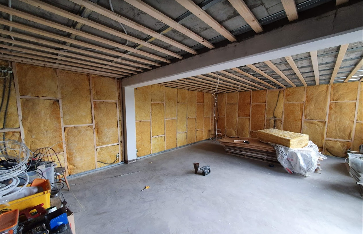

Väggarna mot yttervägg ovan mark isolerades med 70mm isolering.
Renoveringsprojekt med isolering på väggar och uppreglade plåtprofiler i ett ofärdigt rum.

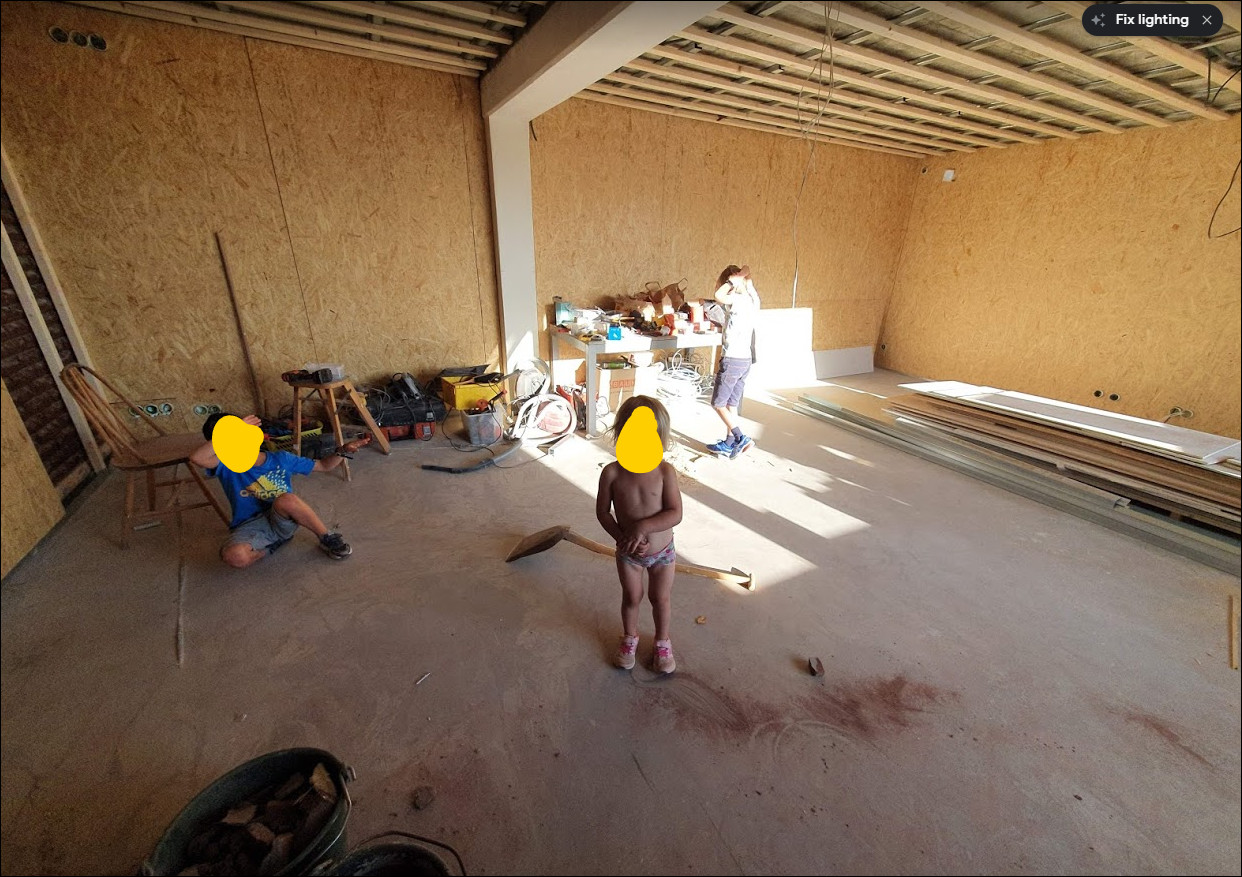

Och kläddes med OSB. Här började min semester.
Under renovering, oisolerade OSB-väggar och ett barn och en vuxen arbetar i rummet.

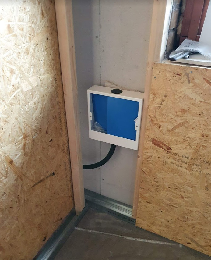

Första "lilla" projektet på semestern var att få på plats en utkastare på plats på andra sidan huset. Det hade funnits en en gång i tiden, men röret hade börjat läcka och orsakat en vattenskada och då tagits bort någon gång innan vi köpte huset. Nu gjordes allt enligt boken med rör-i-rör som går i innervägg och ovanför innertaket och LK kopplingsskåp till utkastaren.
Installation av ett LK kopplingsskåp mellan OSB-klädda stommväggar och betonggrund i ett renoveringsprojekt.

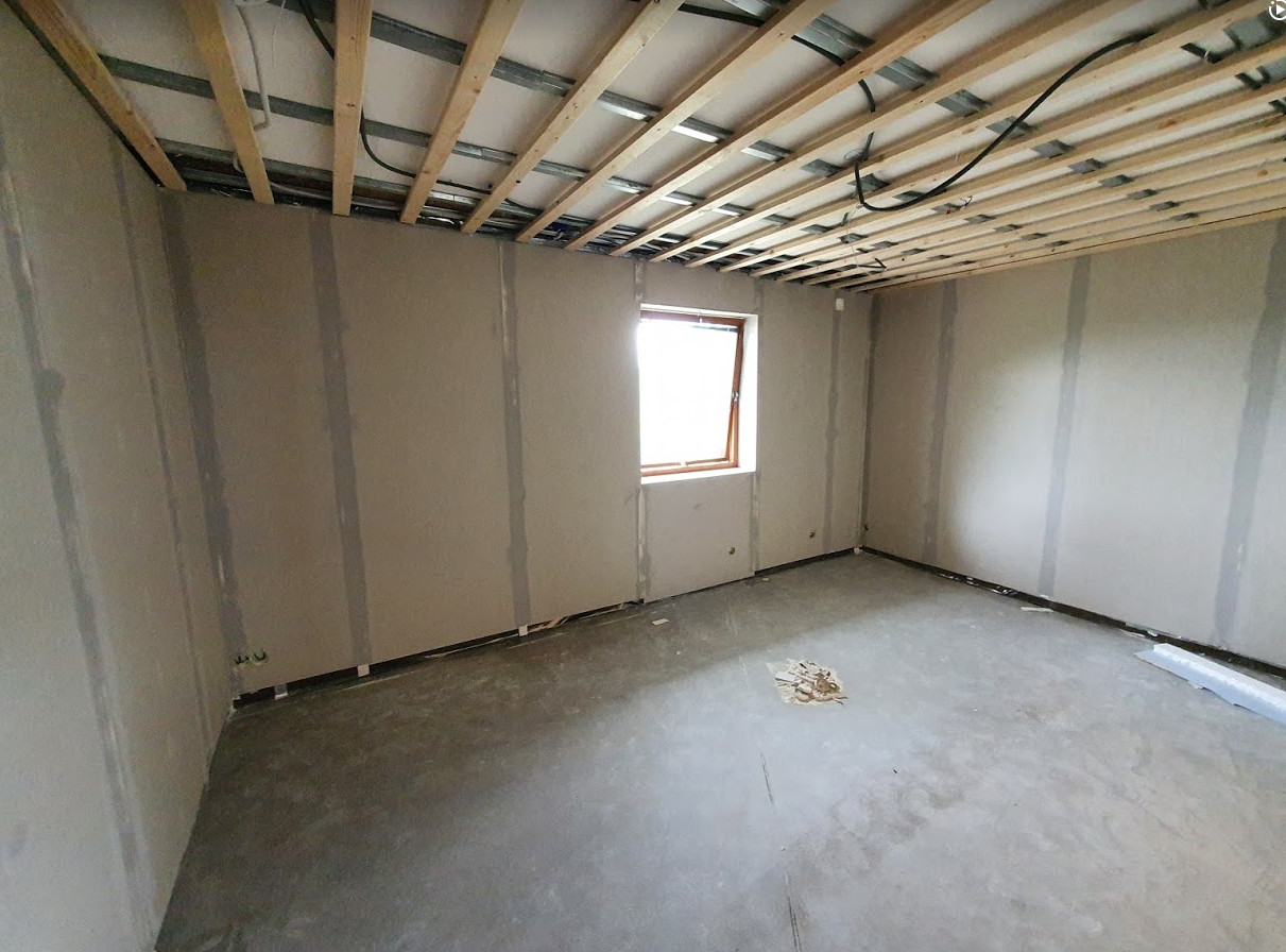

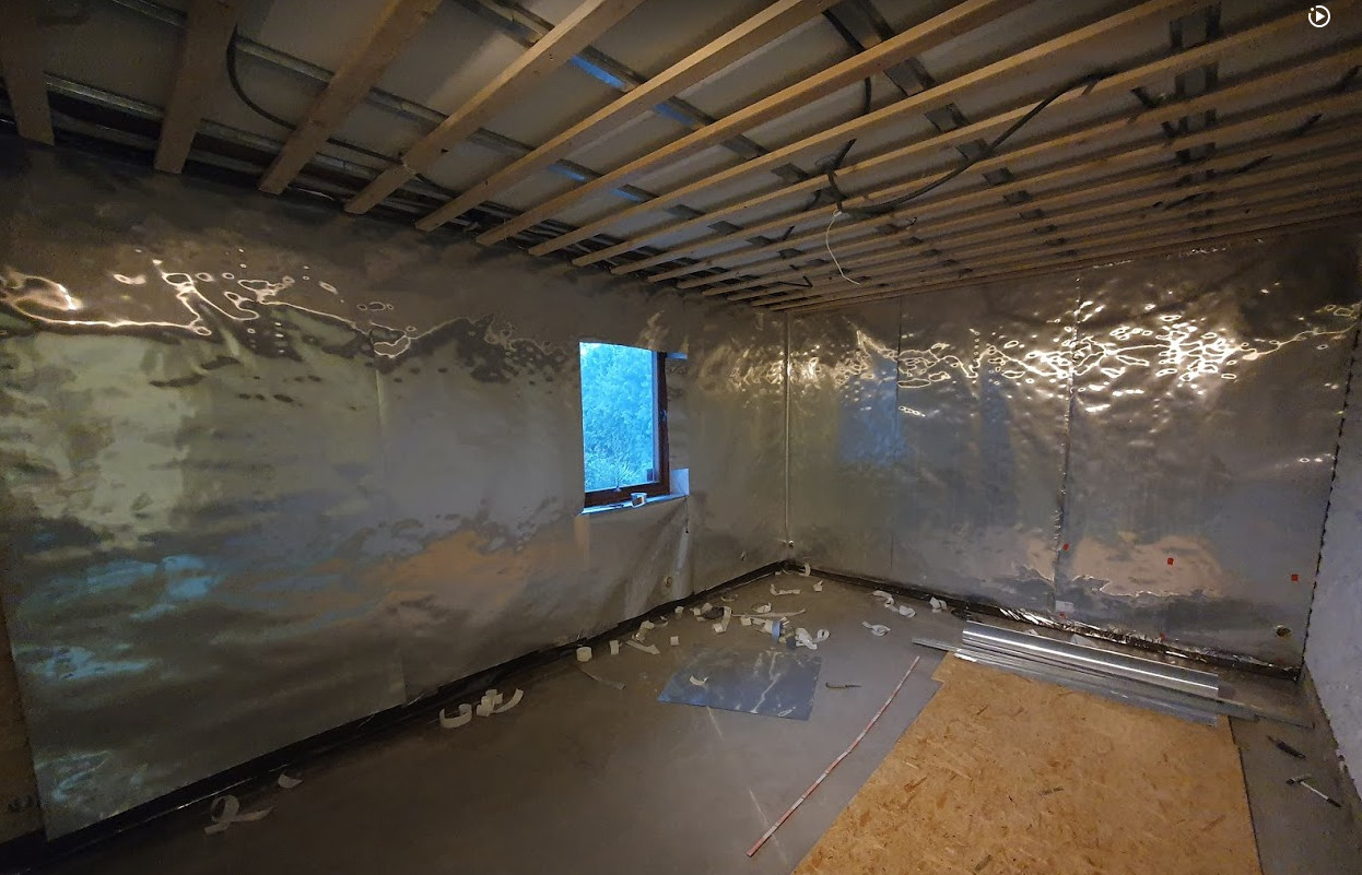

För att säkra upp mot eventuella lukter utifrån kläddes sedan alla OSB med Dry-top spärrlaminat enligt förslag från företaget som gjorde ovanvåningen. Ett helt foliehatt-hus alltså!
Renoverat rum med isolerade väggar och tak av lecablock, plåtprofiler och fibercementskivor, i ett skede före gipsning.
Folien tätades mot golv med bitumen-tejp.

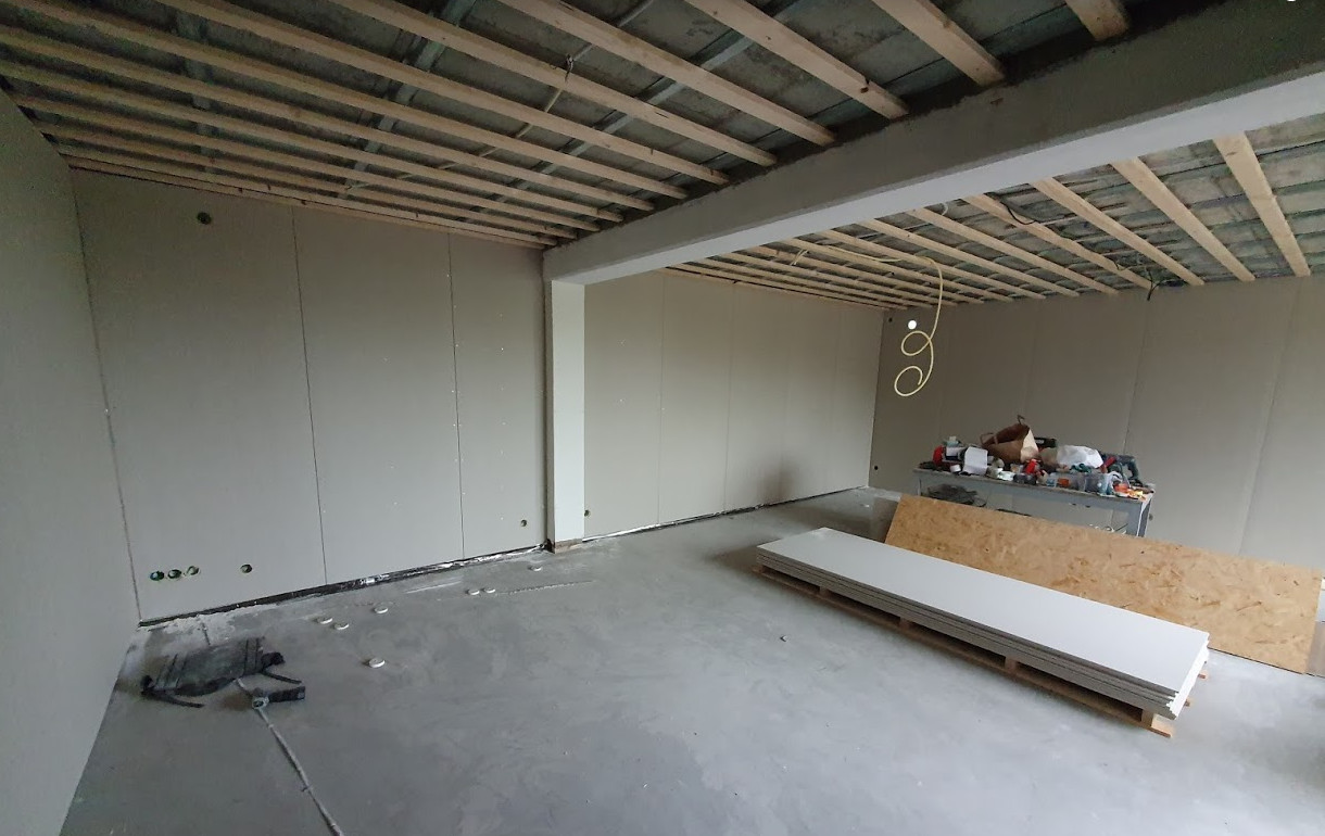

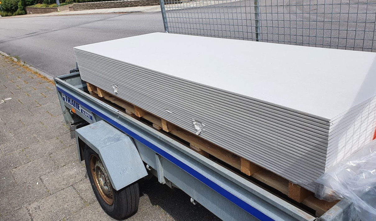

Sedan var det äntligen dags att gipsa..
Släpvagn lastad med staplar av vita fibercementskivor redo för installation i renoveringsprojekt.
Renoveringsarbete i rum med oskyddade fibercementskivor på väggar, träreglar i taket och byggmaterial på golvet.

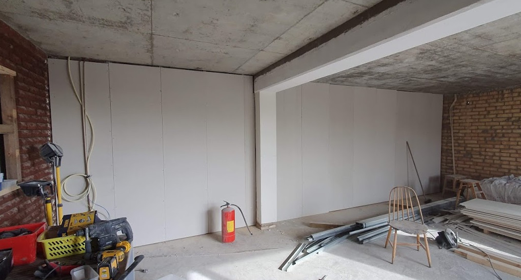

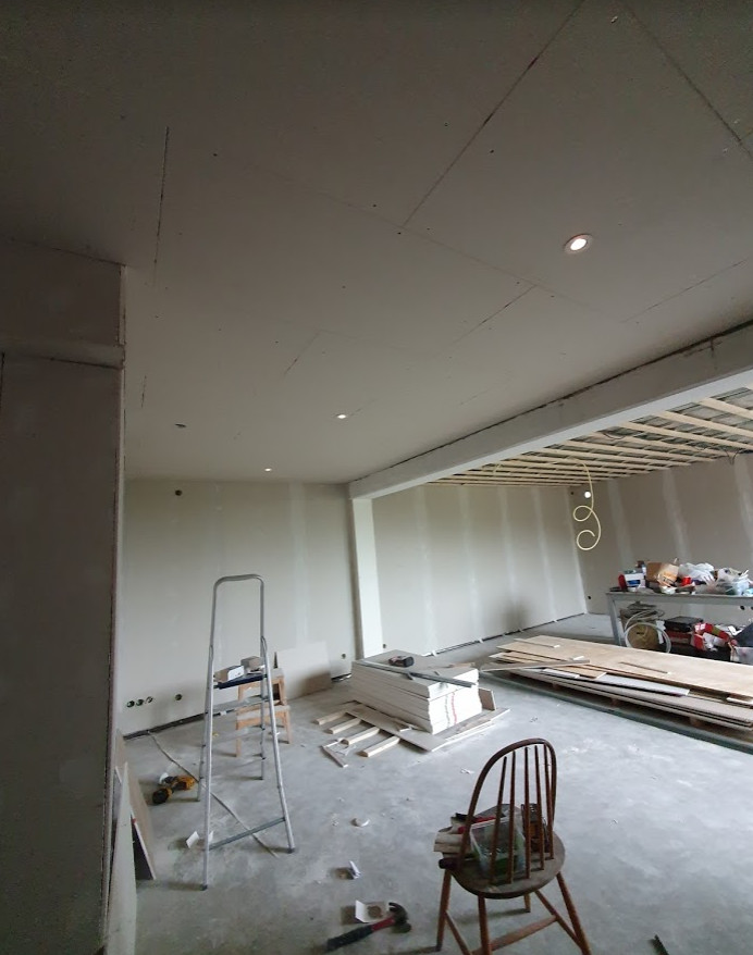

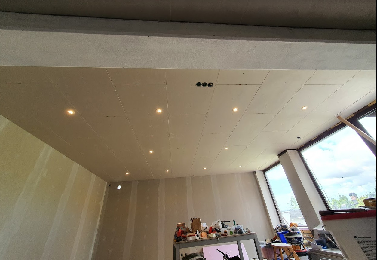

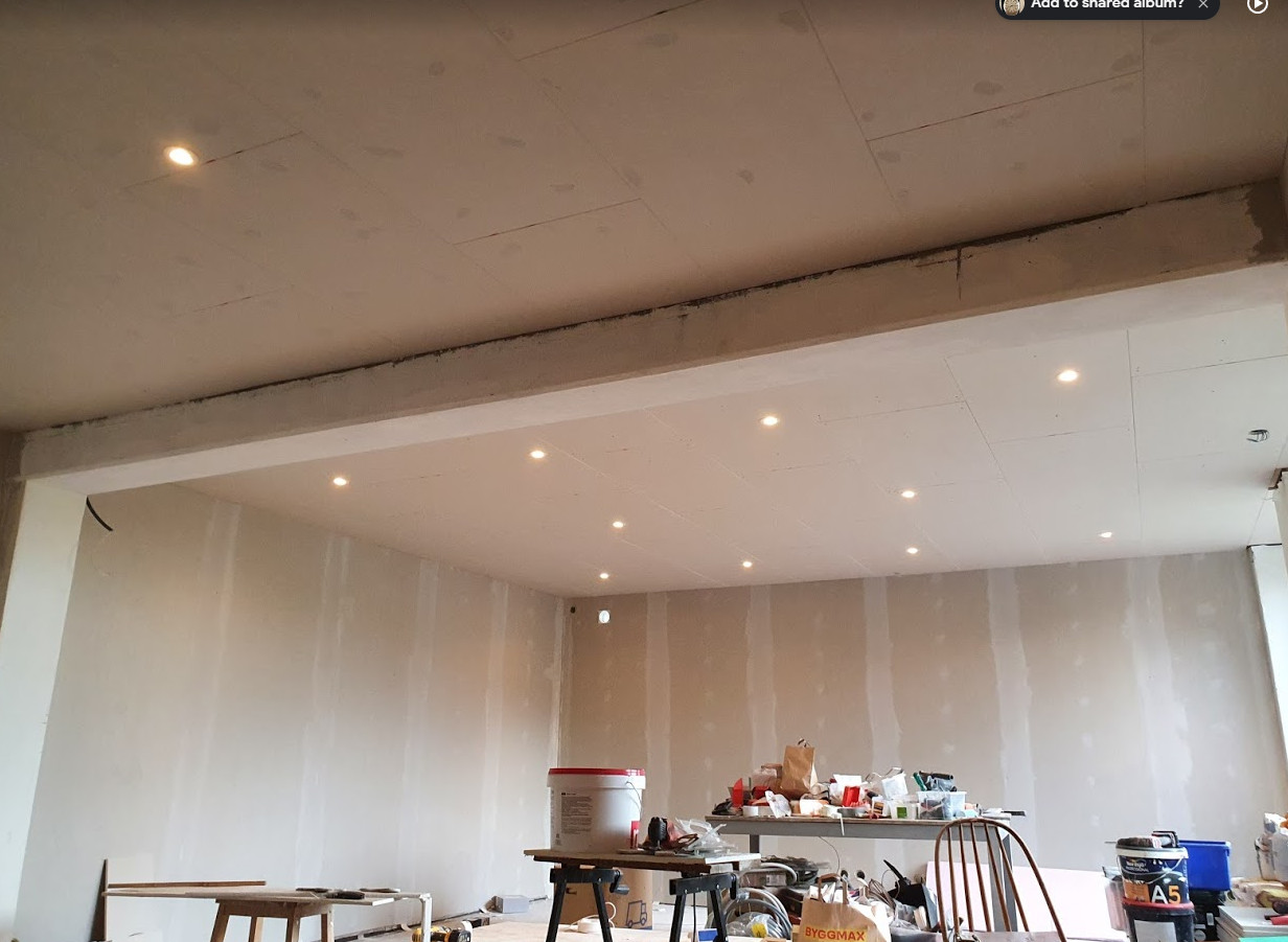

...och gipsa vidare...
Renoveringsprojekt med uppsatt gipsvägg, oslipade skarvar och utdragna kablar i taket inför installation av spotlights.
och dra el till spotlights...
Rum under renovering med nygipsade väggar, spacklade skarvar och elinstallationer i taket.

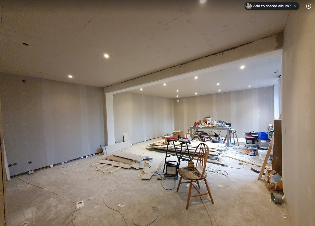

Och sätta takgips. Jag valde de vanligaste Norgips 1200x600-skivorna på Bauhaus.
Renoveringsprojekt med nylagda gipsskivor på väggar och tak, installerad belysning, byggmaterial och stegar på golvet.
Spotlights sattes in. Valde budgetvarianten från Byggmax efter en hel del forskande - Malmbergs MD-880 resp 881 med 60 graders spridningsvinkel och 2700K färgtemperatur. Dimbara.
Renoveringsrum med gipsade väggar och tak, spotlights installerade, och byggmaterial på golvet.
Efter det har jag spacklat och slipat skarvar och hörn.

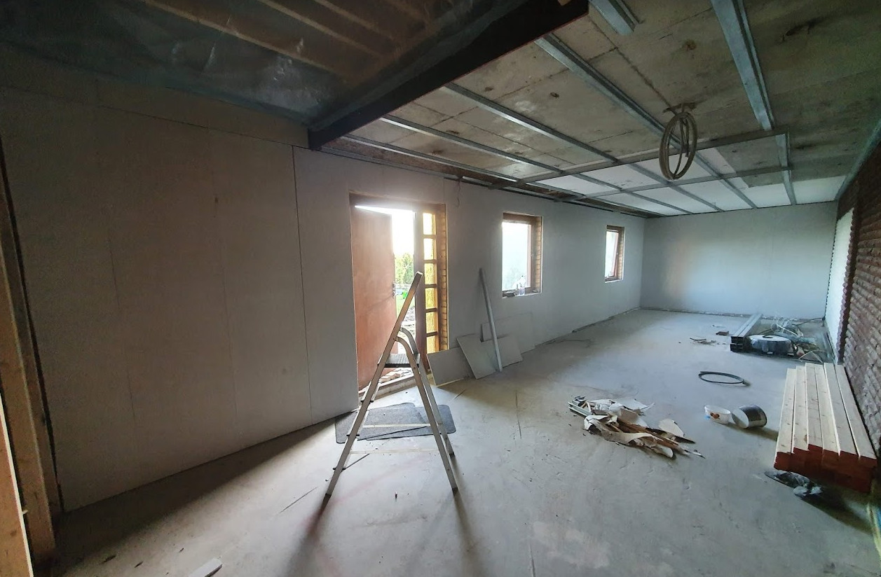

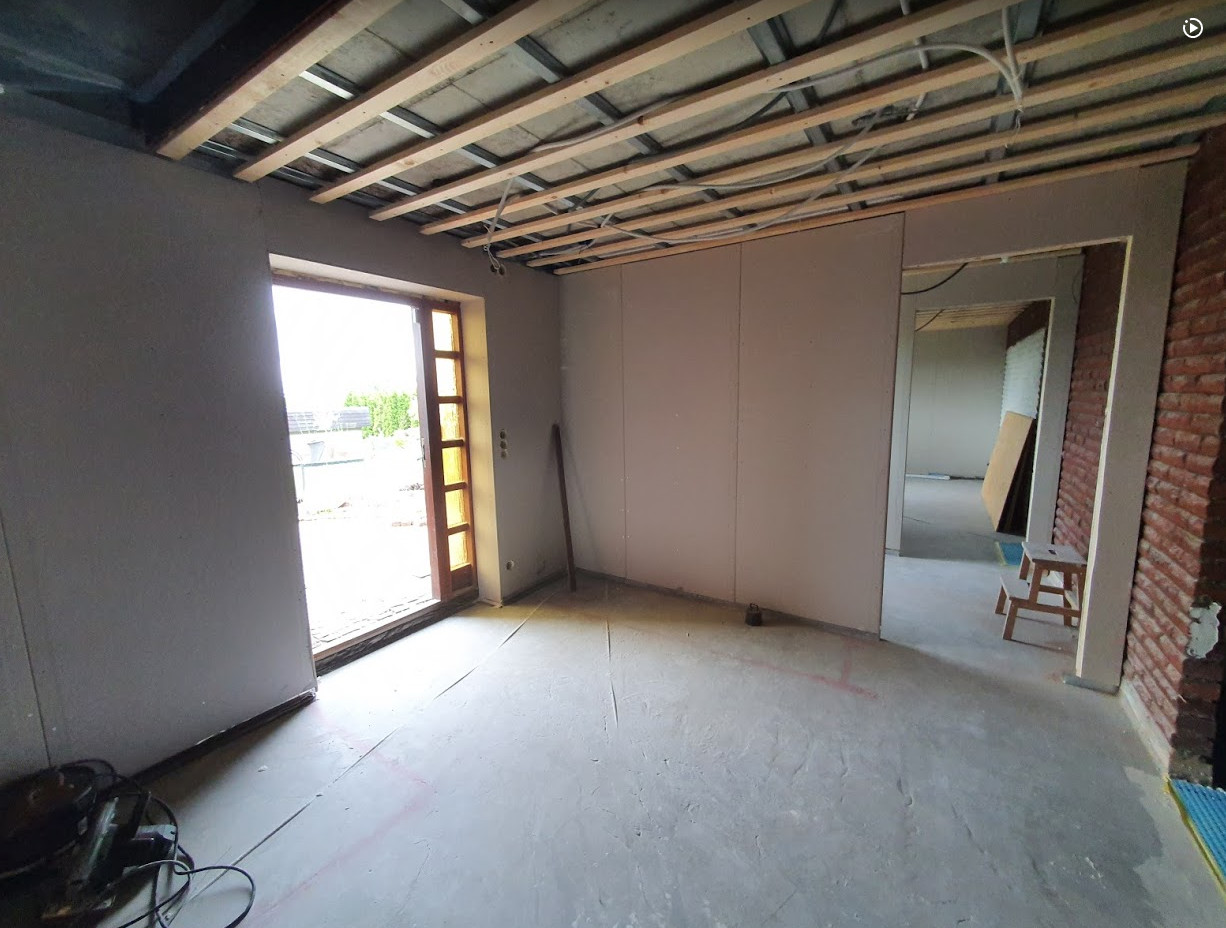

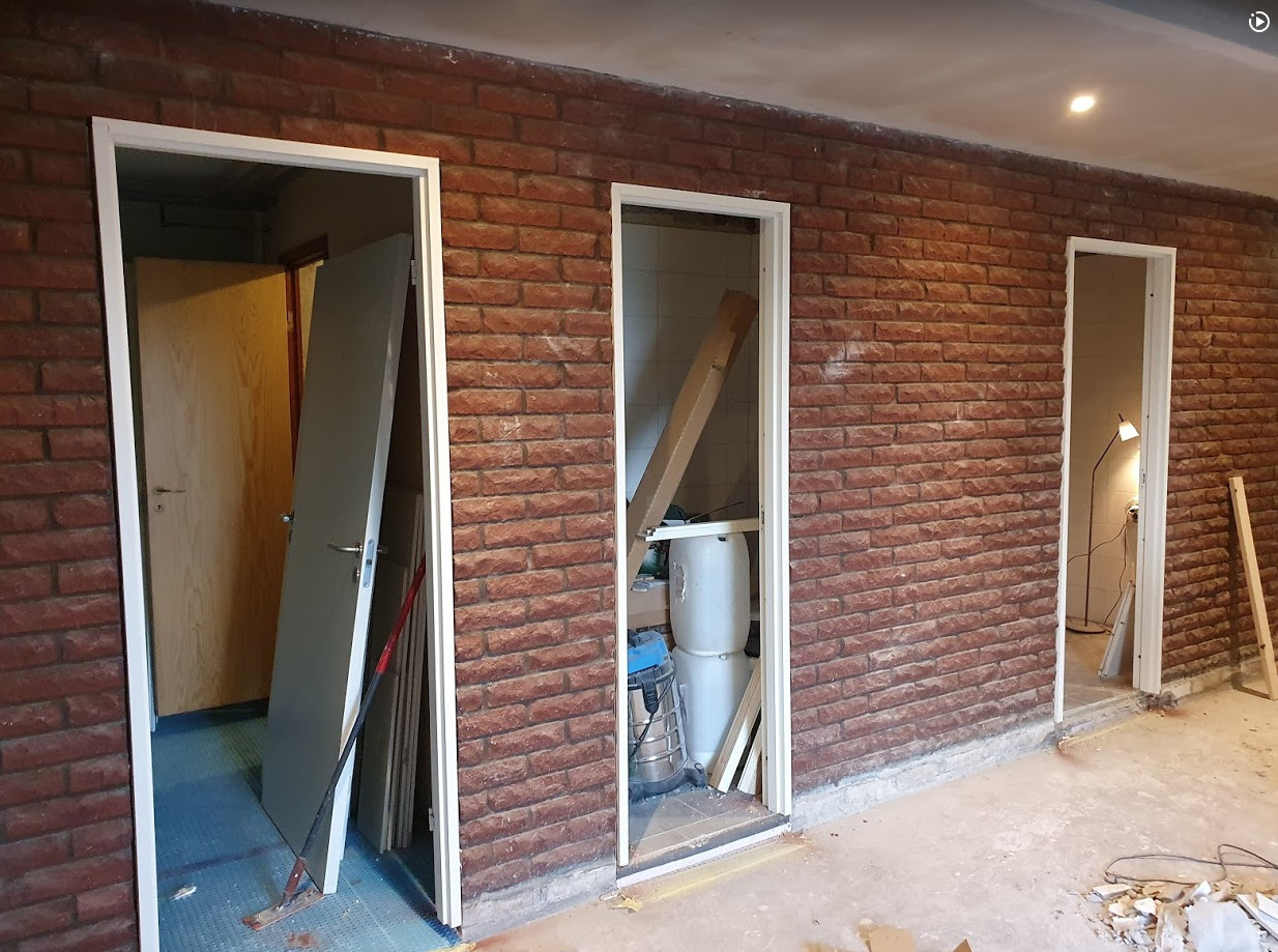

Näst sista dagen på semestern (18 juli) satte jag upp dörrkarmar i de dörröppningar som sitter i tegelväggen som går genom hela huset. Detta för att sedan kunna tejpa täckplast på karmarna och sedan sprutmåla hela väggen - den skall naturligtvis inte vara brun.
Renoveringsprojekt med nya dörrkarmar i tegelvägg och förberedelser för målning.
Så här är vi nu. Nästa steg är målning vilket sker i veckan när vi har gått över alla väggar och tak en sista gång och kollat att allting är slätt.
  • Renoverat rum med nylagt takgips och infällda spotlights, väggar förberedda för målning.
  • Rum under renovering med nyligen monterade takgips och spotlights. Arbetsmaterial syns i förgrunden.
