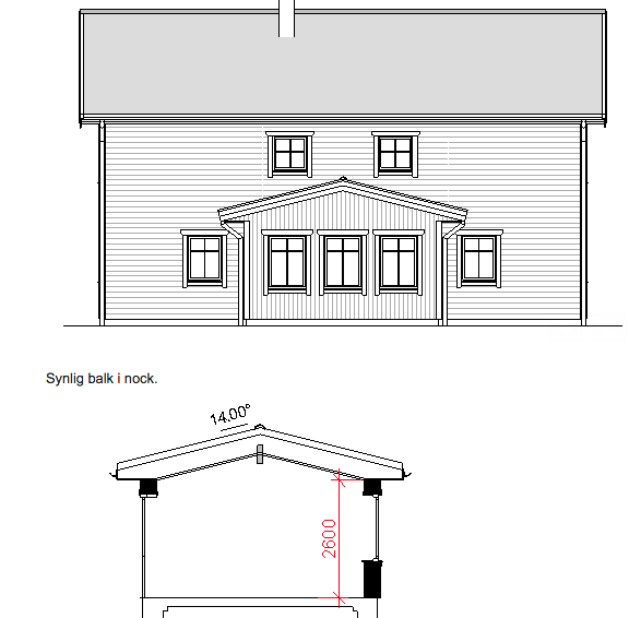

Husmåttet är 1320 x 820 nu, förslaget med att göra det mer fyrkantigt är intressant och värt att prova.
Tex 1260 x 880 eller mer som 1200 x 940
Det skulle ge några positiva effekter tror jag såsom:
Hallen kan göras djupare med kläddel om toaletten flyttas upp en bit.
Köket som nu är ca 3,7 meter på höjden från dörrposten till tvättstugan ökar, och det bör då gå att flytta upp entredelen utan att det blir för trångt med köksö.
På ovanplan så blir badrummet tillräckligt högt för att få plats med badkar och dusch, utan att göra avkall på sovrumsstorlek och klk / extrarummet. Väggarna kan ju då dras en smula längre ut, vilket bara gör att allrummet blir kortare...
Matplatsen blir sannolikt kvar, då det är en planlösning som vi gillat när man har varit och kikat på husvisningar.
Fönstersättningen på norrsidan är ju ful, så ett förslag är att använda sig av "åstak" istället i utbyggnaden, då blir takvinkeln typ 14-16 grader och det rymms lite större fönster på ovanplan:
Jag skulle kunna tänka mig balkong där men inte frun så...
Väggsnuttarna bör väl kunna vara en sådan sak som går bestämma på plats om de ens ska sättas upp?
Förslaget med att spegelvända planen så kök och vardagsrum byter plats ska testas.
Man bör då kunna sätta in en terassdörr från vardagsrummet så blir det två vägar ut till uteplatsen.
Fönstersättningen kan man kanske fila lite på. Nu är det 10x10 fönster ovan och 11x15 i utbyggnaden.

Fin ritning och render! Sketchup eller något annat program?E Enannananna skrev:Lite tankar om köket:
