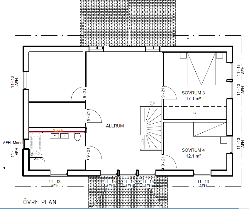

Såga min planlösning - Nybygge 2-plan
Jag tycker att köket är för utspritt. Man använder till största delen ytan mellan diskho och häll för beredning och går och hämtar saker i kyl och frys. Jag tycker att dessa funktioner ligger för långt ifrån varandra. Jag kan rekomendera, av erfarehet och genom att jag läst på en hel del, att du har ett avstånd mellan häll och diskho mellan 80-120 cm, varken mer eller mindre. Kyl och frys placeras nära denna yta, och inte här på andra sidan en köksö. Kök/vardagsrum ger en stor yta i mitten som kommer vara kommunikationsyta, vad har du tänkt med den? Det är endast ett par dubbeldörrar i verandan som man kan komma ut på terassen med. Jag tycker de ligger för otillgängligt.
Övervåningen ger ett stort allrum men som till stor del kommer vara en hall. Dra streck mellan alla dörrar och trappan så ser du vart man inte kan ställa några möbler
Jag skulle disponera om köket, och möblera om på övervåningen så att ytan används bättre. Sen är huset så stort att jag tycker att du borde kunna få in en klädkammare vid entren på bottenvåningen

Det där blev ju betydligt bättre
Men sätt fönstren i övre delen av allrummet närmare varandra så att du kan ha soffa resp. teve mot de två väggarna utan att soffan blockerar fönstret eller någon skvätter vatten i teven vid fönstertvätt.
Badrummet skulle nog kunna vara smalare för att ge mer plats åt klädkammaren och/eller minsta sovrummet om du sätter toalett och handfat mittemot varandra och sen vrider badkaret 90 grader.

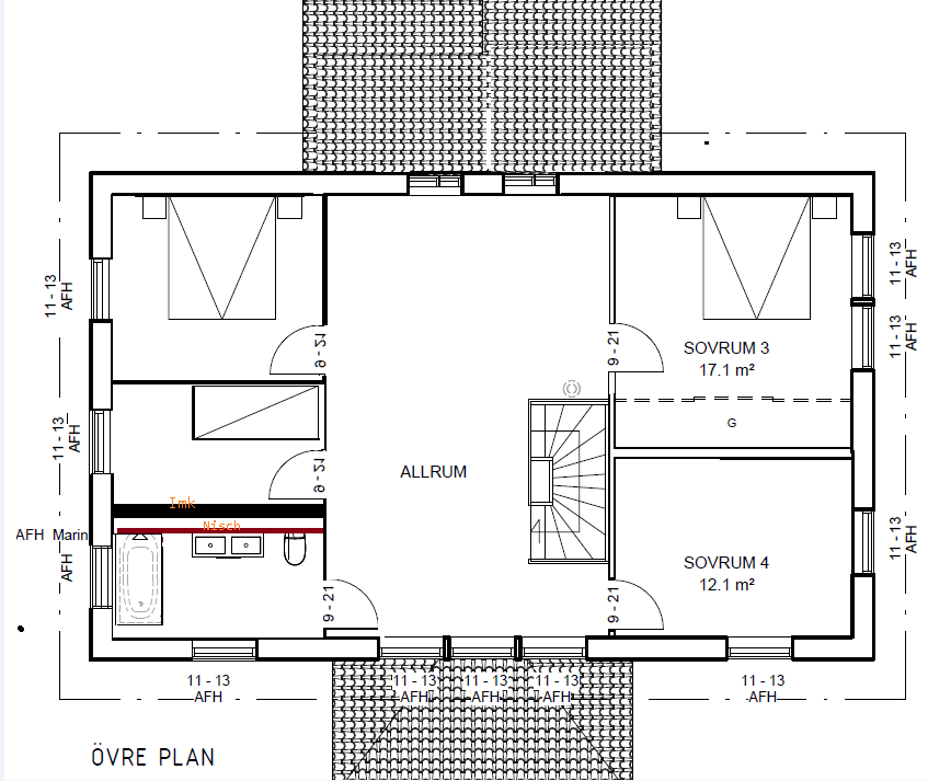

Taket från matrummet kommer för högt upp om fönstren placeras mer mot mitten. Går ju givetvis att göra plattare tak och strunta i vinkeln, eller välja mer avlånga fönster, men har inte fått till något som ser schysst ut.BirgitS skrev:
Har laborerat lite med badrummet och får svårt att placera in både badkar och dusch, dubbelhandfat och toa på ett annat vis, ska testa ditt förslag

Tog bort duschen på ovanplan och har enbart badkar (går duscha i det med)
Gjorde badrummet smalare och KLK större, så nu går det omvandla till ett extrarum vid behov, satte in fönster där med.
Kikar på bottenplan, att göra större hall/kläddel och några fler fönster i kök/vardagsrum

Jag tycker om den nya övervåningsplanen!
Det enda som fattas där är mer garderober.
Däremot tycker jag att nedre våningen inte är helt färdigt genomtänkt.
Bland annat så saknar jag utrymme för minst en rejäl frysbox och en skrubb där man kan hänga arbetskläder.
Jag skulle också satsa på smalare ytterdörrar med bara ett dörrblad för att få mindre kalldrag.
I stället för sidoljus vid ytterdörren skulle jag sätta in ett rejält överljus ovanför dörren.
Farstun är alltid full av upphängda ytterkläder av praktiska skäl. Genom de fullhängda sidoljusen kommer det inte in något ljus så farstun blir väldigt mörk. Det ser också litet halvsovjetiskt ut när man kommer till gårds och ser två sidoljus fullhängda med kläder.
