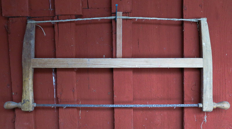

Produkter som diskuteras: "Bågsåg"
Bågsågar
Bågsågar är en typ av såg där sågbladet spänns mellan två punkter i en båge. De har ett långt, smalt blad med tänder som är utformade för att skära genom material. Bågsågar används ofta för grövre arbete som att kapa grenar och

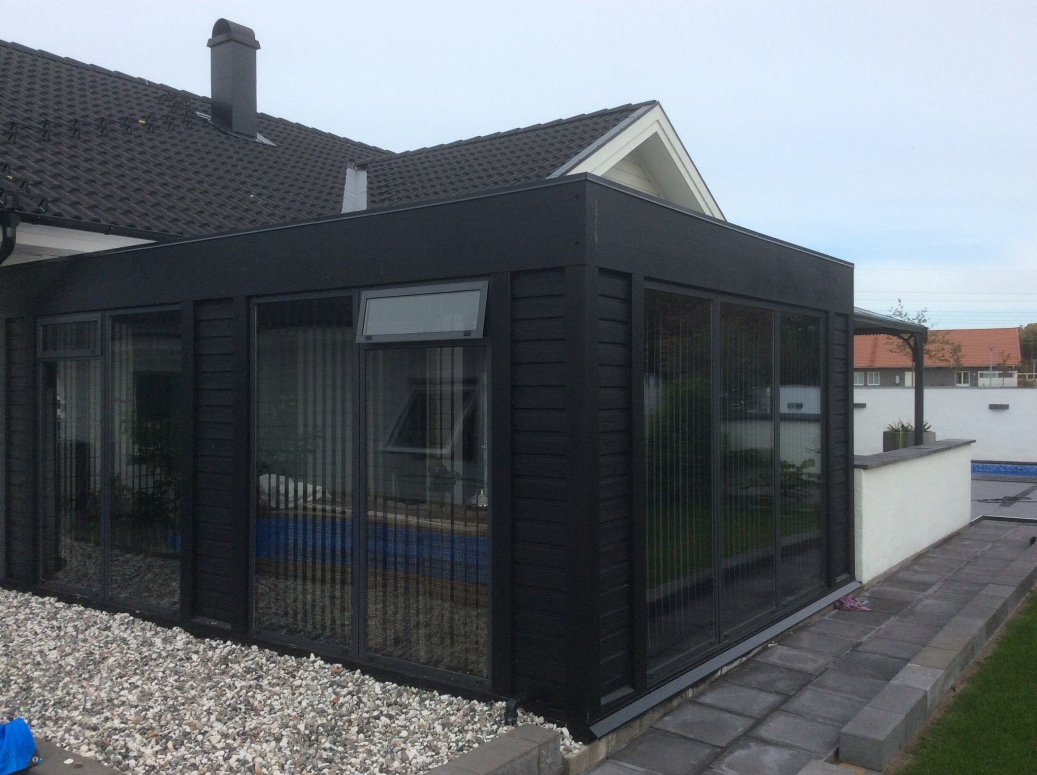

Det ska bli en vägg mellan hus och garage och det kommer stolpar på varje sida om "halvmånen"
Jag hade en balk över så väggen blir i samma stuk som mitt altanbygge
