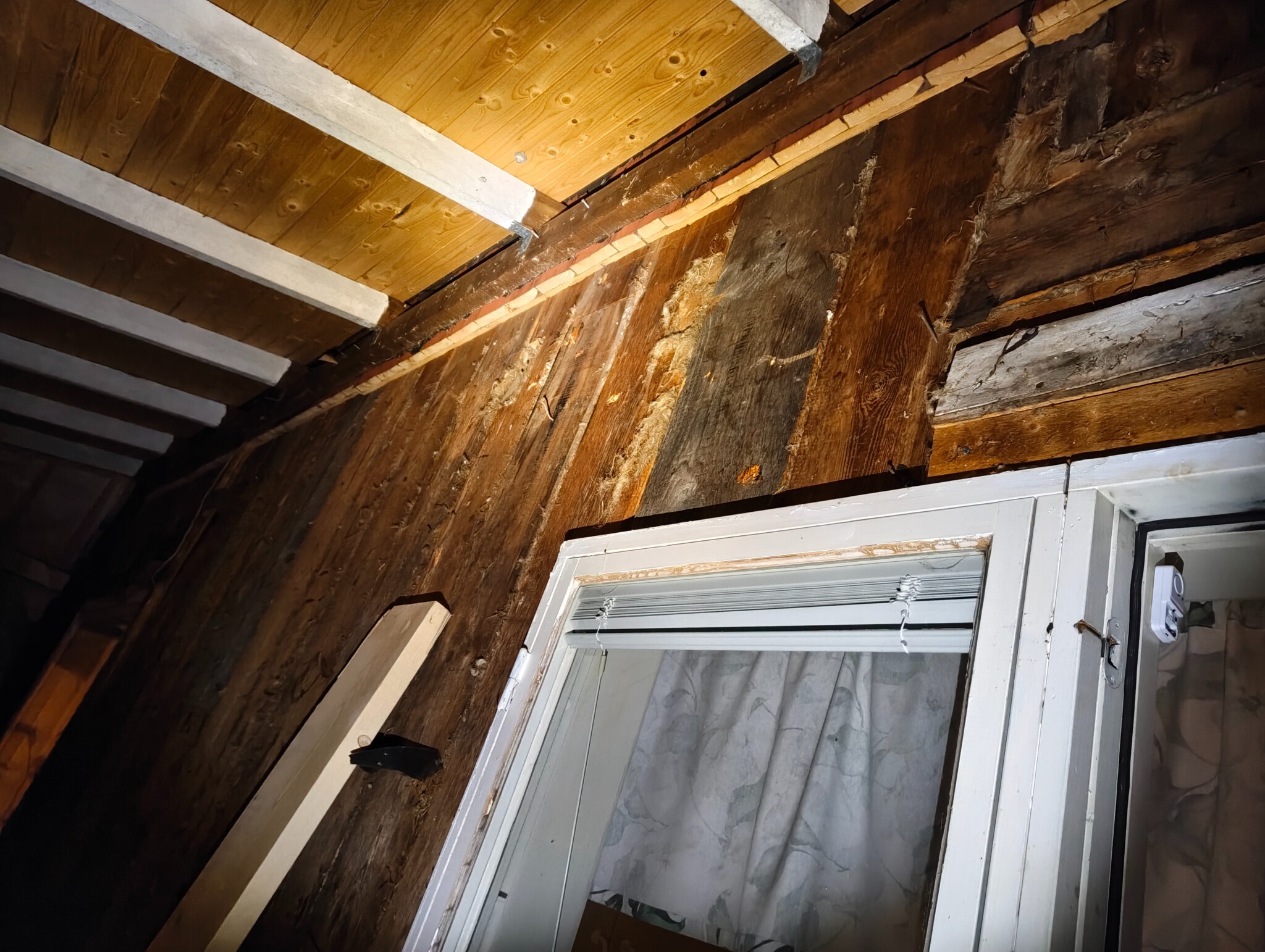

Jag håller på att göra om en gammal altan till en del av huset. Därav kommer jag riva delar av ytterväggen och växla av med en limträbalk.
Min plan är att sätta en regel ovanför öppningen som jag skruvar satan i väggen, sätta stämp på insidan och sedan gå lös med motorsågen.
Jag har dock kört fast på hur jag får ett fint och rakt snitt så balken får en så jämt fördelad vikt som möjligt.
Finns det någon här som har kompetens i det här och vill dela med sig av sin visdom? Det kanske inte alls är motorsåg som är det bästa alternativet?
Huset är från ca 1930 och väggarna är i stående plank.

Hej och välkommen till forumet!
Skruva en regel på väggen så du har nått att stödja sågen på.
Jag hade nog hellre valt en enkel billig cirkelsåg, tex Biltemas CS185 om de stående planken är max 63 mm tjocka.
Tack!F fribygg skrev:
Cirkelsåg kanske är en bättre väg att gå. Planken är ca 100 men jag kan svänga förbi Ramirent och hyra en rejälare såg bara
