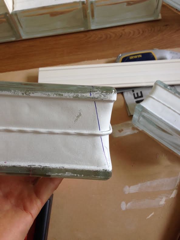

jag har sökt runt både på forumet och på google men inte lyckas hitta info om hur jag bäst går till väga för att dela glasbetongblock... Att det ska gå står på vetros hemsida. Blocken ska inte vara i våtutrymme så kondens borde inte bli några problem, ej heller att de förlorar sin styrka..
Jag har kontaktat >10 glasmästerier för att få hjälp med detta men ingen har utrustning eller kunskap om hur det ska göras.
Jag har försökt med diamantklinga på dremeln, det går visserligen men det tar väldigt lång tid och snitten blir inte direkt perfekta då klingan är så liten.. Lyckades ok med ett block men det andra jag försökte mig på sprack. Jag skulle behöva göra ca 10st snitt i halvblock varav 6 st ska vara i 15 graders vinkel se bild.
snett snitt
Tanken slog mig att försöka med vinkelslip och diamantklinga men har inte vågat försöka mig på det. Känns som att det skulle kunna bli en potentiell livsfara med exploderande block och projektiler av flygande glas. Dammet som bildas lär heller inte vara det hälsosammaste...
Hur skulle ni ge er på detta problem? Alla förslag är välkomna förutom "gör det inte"!

De säger ju själva på sin hemsida: "Sen är det svårt att få kapning att se jämn och bra ut. Hör med din lokala glasmästare om dem har en diamantkap som krävs.- Vetro" så det är nog inte helt lätt att få det bra.
Jag hade testat med vinkelslip och "astronautklädsel" om ingen av de glasmästare du talat med haft något förslag på lämplig diamantkap. Varför inte kontakta Vetro och se om de har några mer konkreta råd.

Tack för era svar!
Jag har egentligen inga krav på att det ska bli jättebra snittytor, det är snarare tidsåtgången som gör att jag inte vill köra vidare med dremeln. Skulle uppskatta att jag la ca 45min på det blocket jag lyckades med, lika mycket på det som sprack sönder och det känns inte rimligt att göra så med 10 snitt..
Det är ett engångsjobb jag ska göra och har ingen ekonomi till att införskaffa svindyra verktyg, går det att hyra en sån våtkap? Tips i så fall? Cramo har en del bänksågar Skulle det funka med en klinkersåg kanske?
