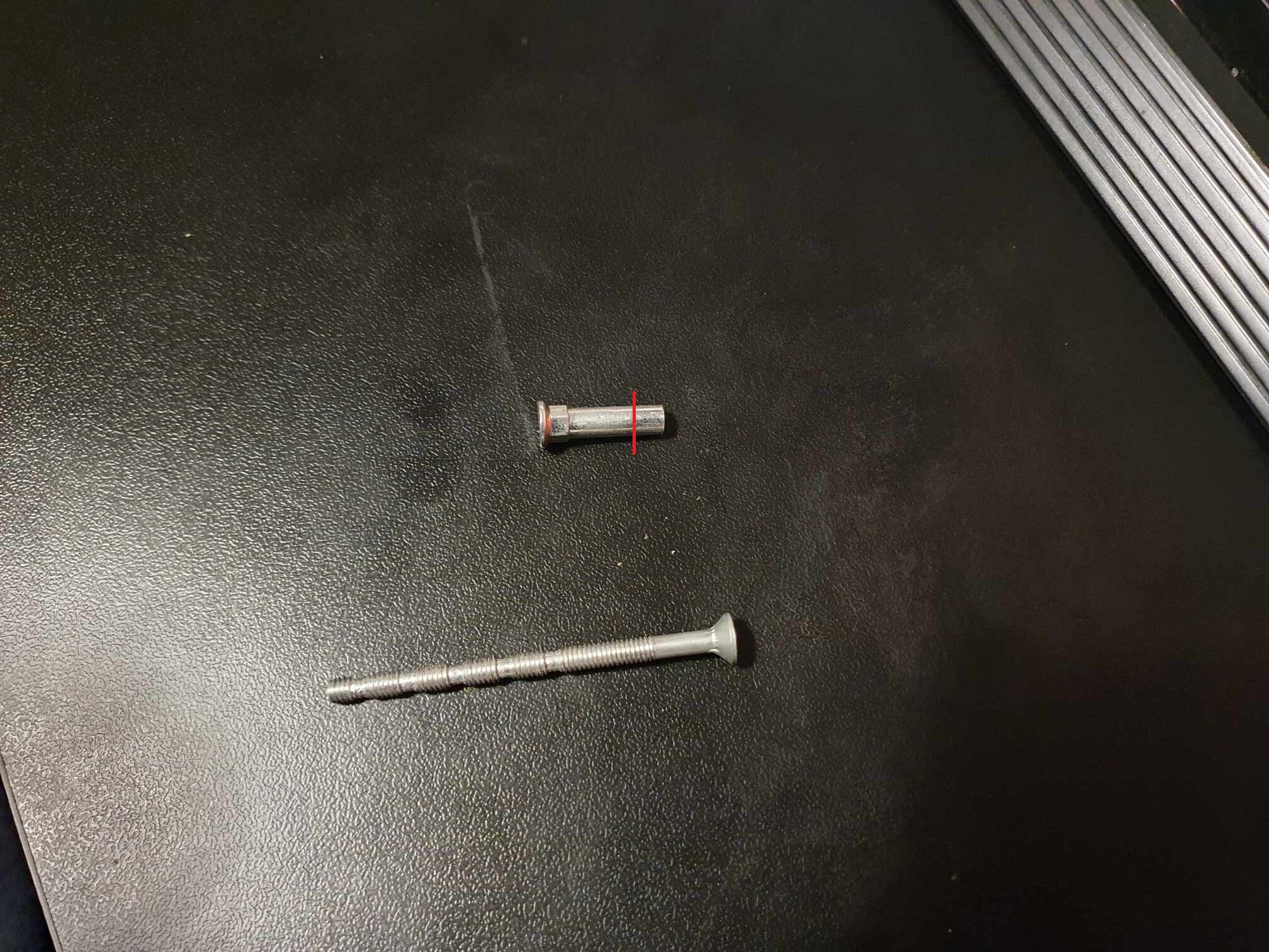

Jag har gamla tunna dörrar och när jag nu ska lacka om dom och sätta dit nya dörrhandtag upptäckte jag ett problem. Till de nya dörrhandtagen ingick kapar handtagsskruv med nippel. (M4)
Men nippeln är ungefär 5mm för lång.
Den är 20mm men behöver få ner den till 15mm.
Vad är bästa sättet att möjliggöra detta, utan att skada gängorna inuti? Har en bågfil men inget skruvstäd!
Tack på förhand!

Ursäkta min otydlighet. Klippskruv verkar vara ett annat namn på skruven.
Nippeln verkar vara namnet på den delen där jag skruvar in skruven i.
Bifogar en bild där jag med ett rött sträck visar vad jag behöver kapa av.
Nippeln är alltså gängad inuti och skruven ska skruvas in där i (nippeln på ena sidan av dörren och skruven skruvas från andra hållet). Just nu slår nippeln i låskistan, så behöver bli av med några mm!

Nippeln sticks ju in i ett förborrat hål i dörren men den går inte in i själva låskistan. Så avståndet mellan låskistans kant och "sidan av dörren" blir för kort, så den sticker ut några mm utanför dörren!

Varit inne på vinkelkap, men då är min fråga...Behövs det ett skruvstäd för att kunna stabilsera eller finns det något annat smart sätt för att åstadkomma en tillräcklig stabilitet?
Jag håller i med fingrarna mot en stenplatta eller liknande. Kanske inte helt enligt fackliga regler. Men privat gör jag så och jag har fingrarna kvar.

Kan du inte borra upp hålet i låskistan? Antar att det är där det tar stop…
Workingclasshero
Detta var det smartaste hittills! Det var inga problem att göra detta med en gammal sliten borr!
Tack för alla tips allesammans, men med detta knep löste sig allt!
