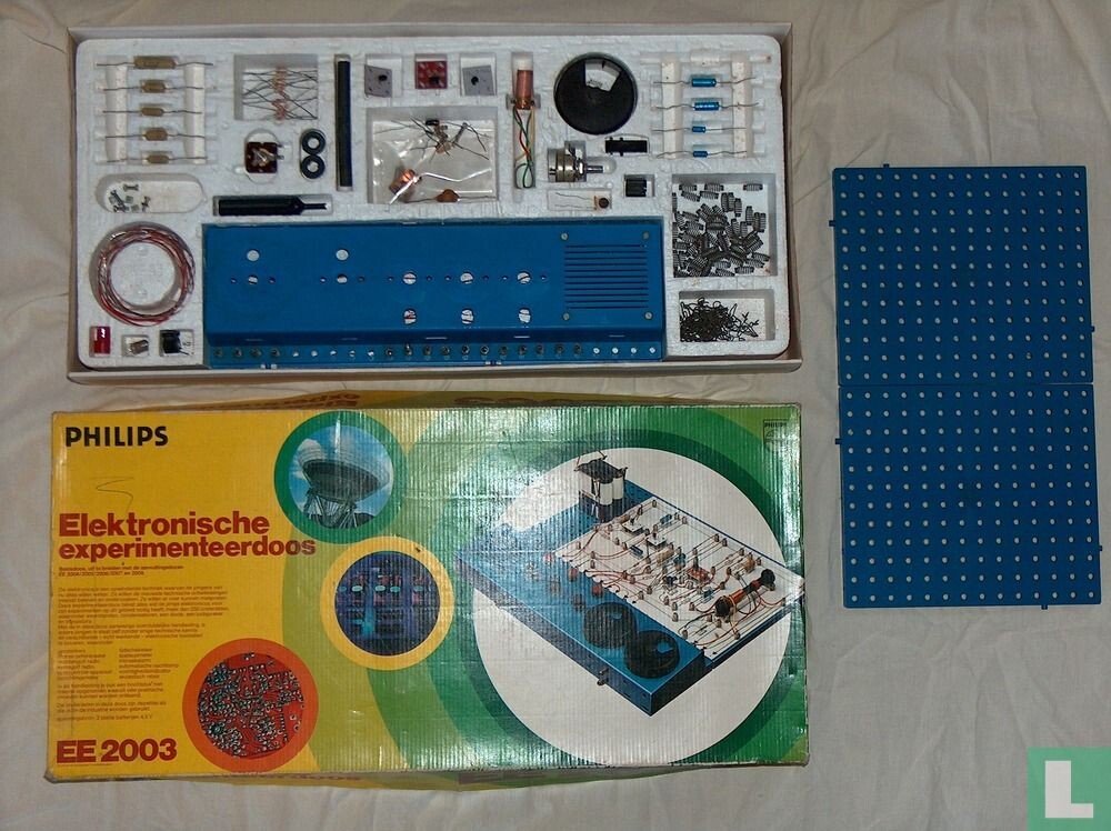

Jag hade också den blå. Kanske finns den kvar. Minns att jag byggde en motor och en ringklocka.

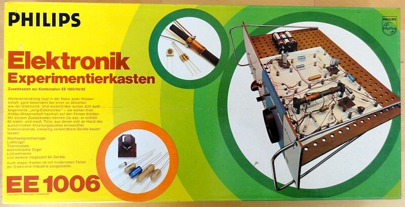

Jag hade någon elektronikexperiment-bygglåda från Philips, hette "EE2050" eller nåt liknande.

Nu kommer jag ihåg! Jag hade också en sådan fast en enkel modell. Men jag kommer ihåg masonitchassit. Var väl 7-8 år eller så när pappa köpte den. Mycket bra låda där allting var pedagogiskt.Alfredo skrev:
