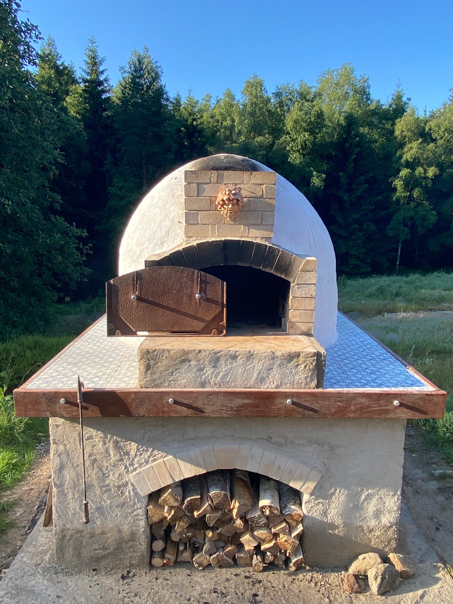

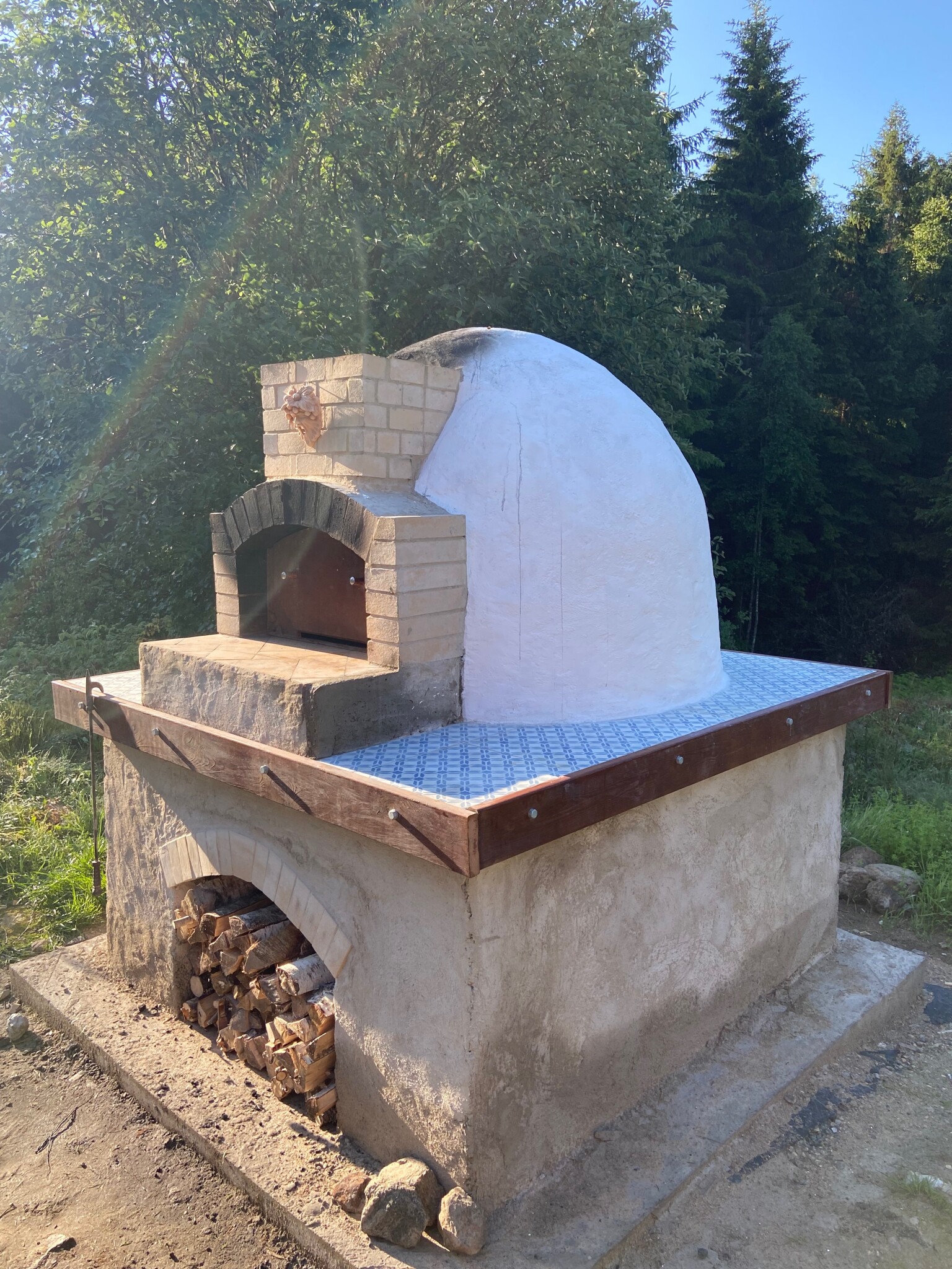

Jag får väl nu anse att mitt pizzaugnsprojekt är klart och att det är dags att gå vidare i livet 😄
Den kupolformade ugnen är byggd av fasat eldfast tegel och tunna fogar som gör att den i princip bär sig själv. Hela konstruktioner med betongplattor, murblock och kupol väger c:a 3,5 ton och tog ungefär 180 timmar att bygga till en totalkostnad av c:a 27.000 kronor. Ja, det blir dyra pizzor men ser bygget mest som ett trevligt inslag i livsmiljön 😅
Har fotat alla moment och gjort en Youtube-film med detaljerad beskrivning av tillvägagångssättet, vilka inköp jag gjorde och hur lång tid varje moment tog. Den finns här:
Kanske inspirerar detta någon och hjälper någon att komma vidare med ett eget ugnprojekt 🍕

Snyggt! Vilka delar var det som drog mest kostnad?
zingo
Tack 😊 De eldfasta stenarna kostade 35 kr/st och jag behövde 250 så det blev en tredjedel av kostnaden. Sen valde jag inte de billigaste klinkerplattorna (måste ju även vara frostsäkra). De kostade ungefär 2500 med frakt. Det eldfasta bruket var också dyrt, 3000 kr. Kanske borde dra av det på den faktiska kostnaden, eftersom jag aldrig behövde det.

Jag har en fundering, hur kom du på att det var fel bruk? Vad gick snett? Och en annan sak: vad är rätt bruk?

Det var enkelt. Stenarna fäste inte mot varandra. Ett samtal med leverantören klargjorde också att eldfast bruk bara ska användas när stenar ska fogas horisontellt ovanpå varandra och med bruk i de vertikala fogarna. Att försöka bygga ett valv med eldfast bruk är alltså ingen bra ide. Det bränner oerhört långsamt och blir inga starka fogar eller inga alls.
Vill påstå att det ännu inte finns någon som med säkerhet ved vad som är helt rätt bruk, eftersom det inte finns så många ugnar i vårt land som använts utomhus många säsonger med stora temperaturvariationer (från -20 till +400).
Men det finns en blandning som kallas ”homebrew” (hembränt) som amerikaner använt och som verkar fungera bra. Det finns några varianter på den och den jag valde att använda var:
4-5 delar sandlådesand (Byggmax/Jula)
1 del släckt kalk (Granngården)
1 del cement (Byggmax)
1 del kakelugnslera (Sunda byggvaror)
Inom parentes har jag skrivit de leverantörer där jag hittade lägsta pris. Svårt att ens få tag på kakelugnslera.
Det finns även en del leverantörer som påstår sig ha färdiga blandningar som ska fungera. Men jag ringde runt en hel del och pratade med företagens ”experter” som alla verkade väldigt osäkra just för att det finns för lite erfarenhet.
Det som är bra med ”homebrew” är att den faktiskt fungerade utmärkt att mura med och att den var väldigt mycket billigare (en femtedel så dyr) som de färdiga specialblandingarna som kanske inte ens fungerar. Nu återstår att se hur den klarar eldning och kalla vintrar.

Vilken sorts ved bör användas? Jag har som sagt ätit på många ställen. Vill höra vad du tycker?
Gran och fur innehåller för mycket syra och sliter snabbare på murbruket. Dessutom bildar det ingen nämnvärd glödbädd eftersom det brinner så snabbt. Därför passar t.ex björk bättre precis som i vanliga ugnar och kaminer.
