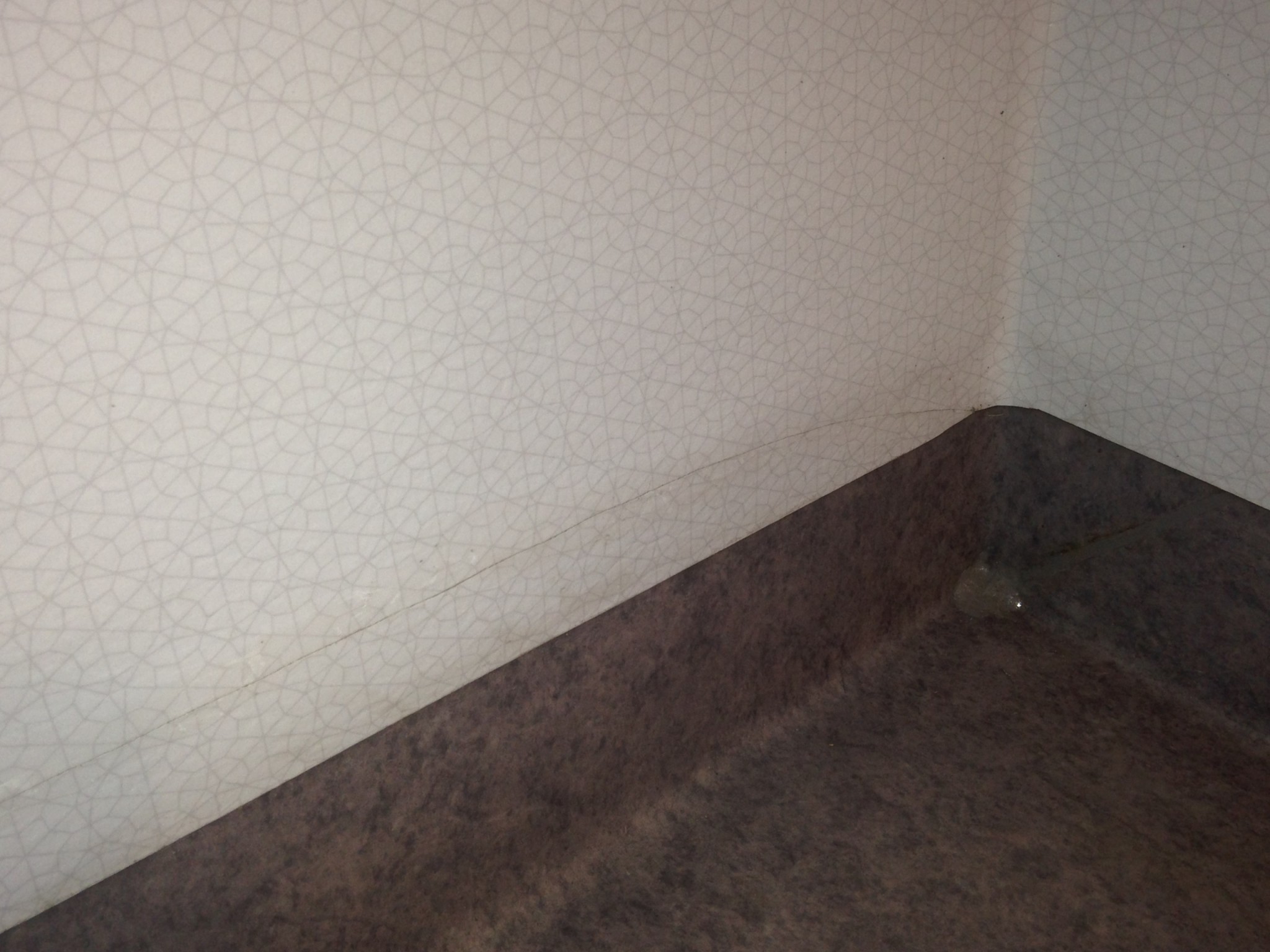

Hur hade ni reagerat på att få en sån här grej i väggmattan precis vid duschplatsen? När en s k yrkesman från välrenommerat företag gjort jobbet. Hur i hela fridens namn kan man vara så klantig att man råkar skära i väggmattans nederkant?
Nu har jag inte hunnit prata med dem eftersom jobbet gjordes förra veckan och vi har inte varit till huset förens nu i helgen. Kanske säger de "ojdå men vi lovar att det är tätt" och kanske erbjuder de sig att dra av några hundra.
Vad skulle ni göra om det vore ni? Badrummet är i ett fritidshus och det är inte stort så kostnader för extrajobb och matta är inte astronomiska. Om de gör om jobbet med nya mattor så kommer de att gå back men det är inte mitt bekymmer i så fall.
Efter allt jobb vi lagt ner på det gamla badrummet och sett fram mot att få det fräscht så vart det här ingen kul längre.

Ser förjäkligt ut. Det får han göra om. Man kan ju inte lämna det hur som helst!

Om man tittar bl.a. på skuggningen så ser det ut som om snittet i väggmattan har hamnat ovanför kanten på golvmattans uppvik, det medför att det är stor risk för vattenskador, även om dom försökt limma skarven.
Om du tittar och känner på väggmattan så kommer du se å känna var golvmattans uppvik slutar.

Om man förstorar bilden kan man se att dom siliconat skarven! Det är kladdigt 1cm på varje sida om skarven. Inte ens svetsat igen den!
Klaga omedelbums, och som du redan förstått efter 10 inlägg i tråden så ska det inte se ut såhär. Ge dig inte först dom lagt om väggmattan.
Frågan är ju varför har han överhuvudtaget skurit där? Normalt sätter man ju maskinkant ner... hörnet ser inte heller hundra ut varken på vägg eller golv men det är en bagatell jämfört med det andra...
oftast så sätter man överkanten på mattan på 201-203 och då får man skära nederkanten, skulle tro att hörnet varit snett så mattläggaren har nog tänkt skära bort lite matta i nederkant och då råkat skära (mycket) för högt
