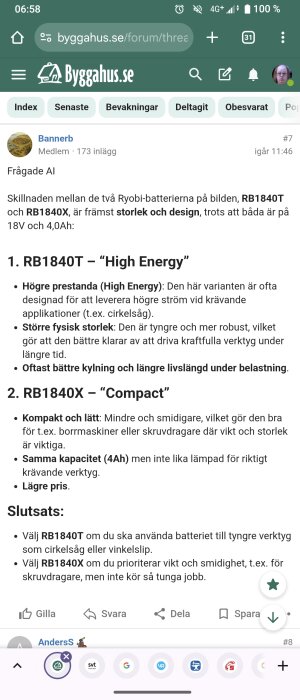

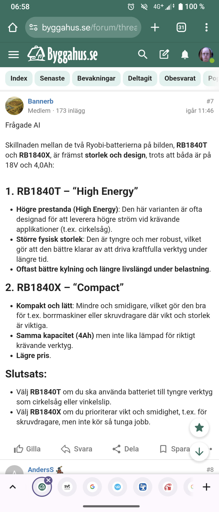

ChatGPT börjar bli läskigt bra. Tog en skärmdump på ditt inlägg.n_sandstrom skrev:

Skillnaden mellan Ryobis “High Energy”-batteri (RB1840T) och “Compact”-batteri (RB1840X), trots att båda är 18V 4,0Ah, handlar om inre konstruktion, prestanda och storlek:
1. High Energy (RB1840T)
- Har kraftigare celler och lägre intern resistans, vilket gör att det:
- Klarar högre strömstyrkor utan att tappa spänning.
- Passar bättre för krävande verktyg (som cirkelsåg, vinkelslip, tigersåg).
- Tyngre och lite större än Compact.
- Har ofta högre kontinuerlig effektuttag.
- Bättre vid längre arbetsintervaller utan att överhettas.
2. Compact (RB1840X)
- Designad för att vara mindre och lättare, vilket gör den bättre för:
- Skruvdragare, borrmaskiner, slipmaskiner – där vikt och storlek spelar roll.
- Har samma kapacitet (4,0Ah) men kan ha svårare att leverera maxeffekt till tunga verktyg.
- Bra vid arbete i trånga utrymmen eller över huvudhöjd.
- För tunga verktyg som cirkelsåg: Välj High Energy (RB1840T) – den klarar belastningen bättre.
- För kompakt och lätt arbete: Då funkar Compact (RB1840X) utmärkt, t.ex. skruvdragning eller mindre slipjobb.

Nästan exakt samma svar som inlägg #7 .. 😉nikasp skrev:

High power har de använt som benämning på de nyare borstlösa verktygen med X i modellbeteckningen.S sprucetwig skrev:
High energy handlar som vissa skrivit om högre momentant effektuttag.
Jag har batterier av några olika serier och jag upplever skillnad, främst på HP-cirkelsågen (RCS18X), den spinner upp snabbare, varvtalet sjunker inte lika mycket etc med ett high energy batteri på 3ah som med de andra batterierna jag har, bl. a. det 4ah ”compact”-batteriet som frågas efter i denna tråden.
Varför klarar de inte av skillnaden på energi och effekt?
Precis, högre effektuttag, high power. Om de nu förbrukat det namnet kunde de ju kallt dem high current eller high output eller nått annat som inte är helt fel.J JBir skrev:High power har de använt som benämning på de nyare borstlösa verktygen med X i modellbeteckningen.
Känns lite som marknadsföring för att kunna fortsätta lite till med en äldre konstruktion.
Även AI-svaret är sammanställt från Ryobis marknadsföring.😀
Till Ryobimaskinerna har jag bara den äldre typen, däremot till blå Bosch 18V Pro har jag båda deras modeller och tycker inte jag märker skillnad, bara byter när det är dags att ladda.

Nej, jag håller inte med det. Tycker AI är bra för mycket, men ut många aspekter skit.nikasp skrev:

Här har den genererat 149 ord utan att faktiskt säga något konkret.
Nja, förutom de som har 21700 istället så har de ju även en anna geometri och lösning på kylning i de "gamla" batterierna. Dvs så länge du inte utnyttjar max-effekten så märker du helt riktigt inte någon skillnad mellan dem.A AndersS skrev:Känns lite som marknadsföring för att kunna fortsätta lite till med en äldre konstruktion.
(Annat än att de potentiellt får längre livslängd, väldigt beroende på hur du använder dem)
Visst kan man säga att de bara borde köra med "High Energy/Power" batterierna, men de är trots allt större och klumpigare, så jag tror att många kunder trots allt föredrar den kompaktare konstruktionen till sina skruvdragare etc.
(Men jag är däremot övertygad om att prisskillnaden mellan de två modellerna enbart är skapad av sälj/marknad, då produktionskostnaden inte skiljer många kronor)
