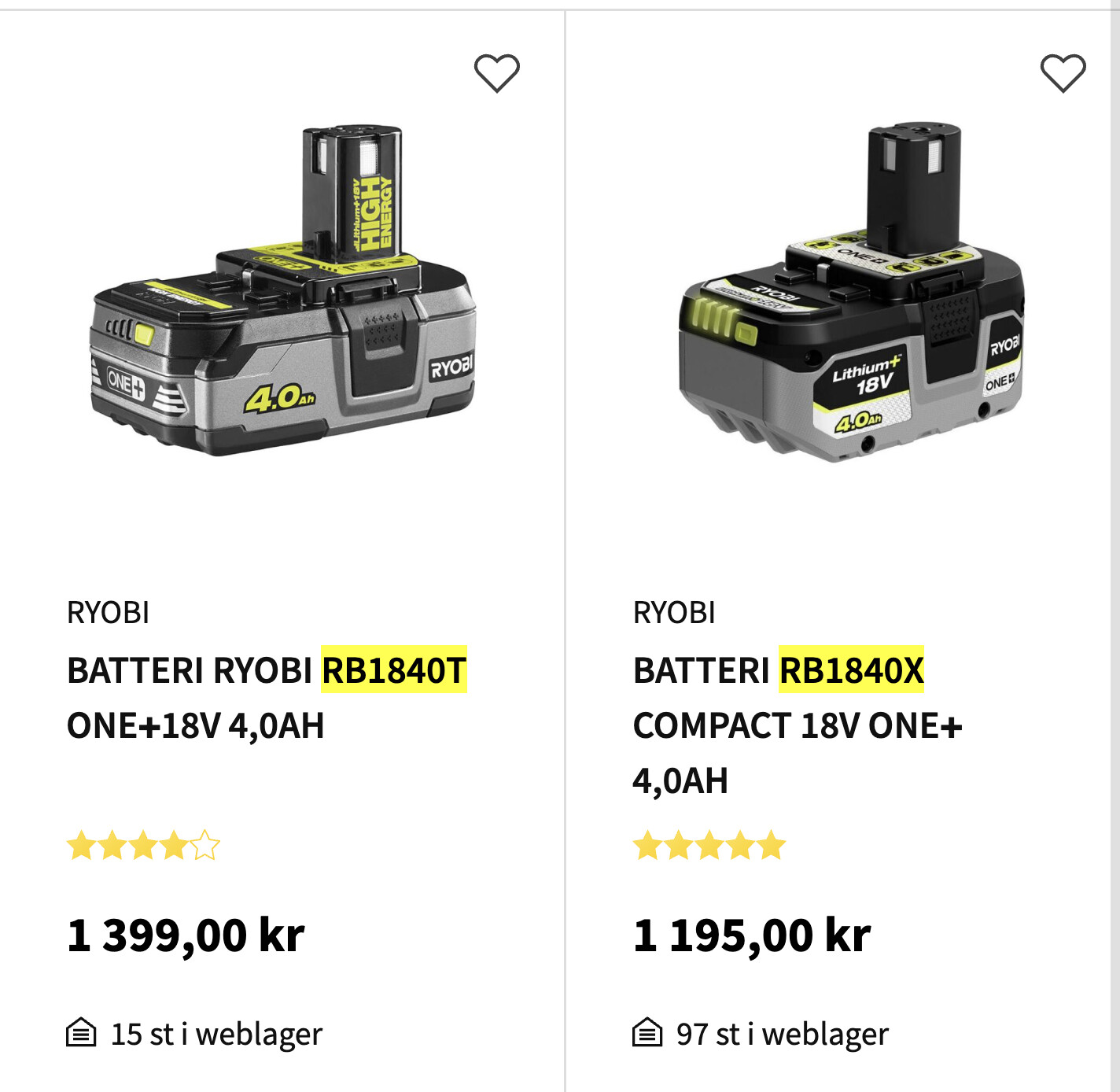

Har precis avslutat ett litet projekt och känner att jag har minst ett batteri för lite.
Har någon koll på vad som är skillnaden på dessa sorter?
"High Energy" vs "Compact"
Finns lite oroväckande bra pris på detta kit, som iallafall ser ut som det som Bauhaus benämner "Compact" https://www.clasohlson.com/se/Ryobi-One-Plus-batterier-2-x-2-Ah,-1-x-5-Ah-RB183522/p/41-3493
Är väl däremot främst ute efter liten storlek, men vill inte gå i fällan att det är för klent för att driva maskiner. (typ cirkelsågen går knappt att använda med mitt nuvarande 2Ah, men jobbar på bra med 5Ah)

Frågade AI
Skillnaden mellan de två Ryobi-batterierna på bilden, RB1840T och RB1840X, är främst storlek och design, trots att båda är på 18V och 4,0Ah:
1. RB1840T – “High Energy”
- Högre prestanda (High Energy): Den här varianten är ofta designad för att leverera högre ström vid krävande applikationer (t.ex. cirkelsåg).
- Större fysisk storlek: Den är tyngre och mer robust, vilket gör att den bättre klarar av att driva kraftfulla verktyg under längre tid.
- Oftast bättre kylning och längre livslängd under belastning.
2. RB1840X – “Compact”
- Kompakt och lätt: Mindre och smidigare, vilket gör den bra för t.ex. borrmaskiner eller skruvdragare där vikt och storlek är viktiga.
- Samma kapacitet (4Ah) men inte lika lämpad för riktigt krävande verktyg.
- Lägre pris.
Slutsats:
- Välj RB1840T om du ska använda batteriet till tyngre verktyg som cirkelsåg eller vinkelslip.
- Välj RB1840X om du prioriterar vikt och smidighet, t.ex. för skruvdragare, men inte kör så tunga jobb.

I praktiken kan du köra en cirkelsåg med vilket som av dem, egen erfarenhet av de två fabrikat jag har.😇 Kör mestadels tigersåg, vinkelslip och cirkelsåg, exkluderat dragarna.
Sedan hur länge du kan avgöra blir Ah, möjligvis finns skillnader att man tappar lite spännin snabbare. Större skillnad får man med "no name" batterier vilket jag märkt på mina 12V blå Bosch.
De 18V blå Boschen märker inte jag som hemmaanvändare skillnad på deras normala jämfört "högeffekt" med samma Ah, kan inte se att Ryobi skulle skilja sig men där används de hos mig med trädgårdsmaskiner.

| Egenskap | RB1840T (High Energy) | RB1840X (Compact) |
| Typ av celler | 21700 (större, kraftfullare celler) | 18650 (vanliga, mindre celler) |
Men jag hade gått på den billigare ja

Ska du driva ett verktyg som gillar ström (cirkelsågen alltså) så är det 21700 celler som gäller.
Kan tycka att båda batterierna är lite dyra, men det är definitivt värt 200 spänn mer för att få 21700 ...
