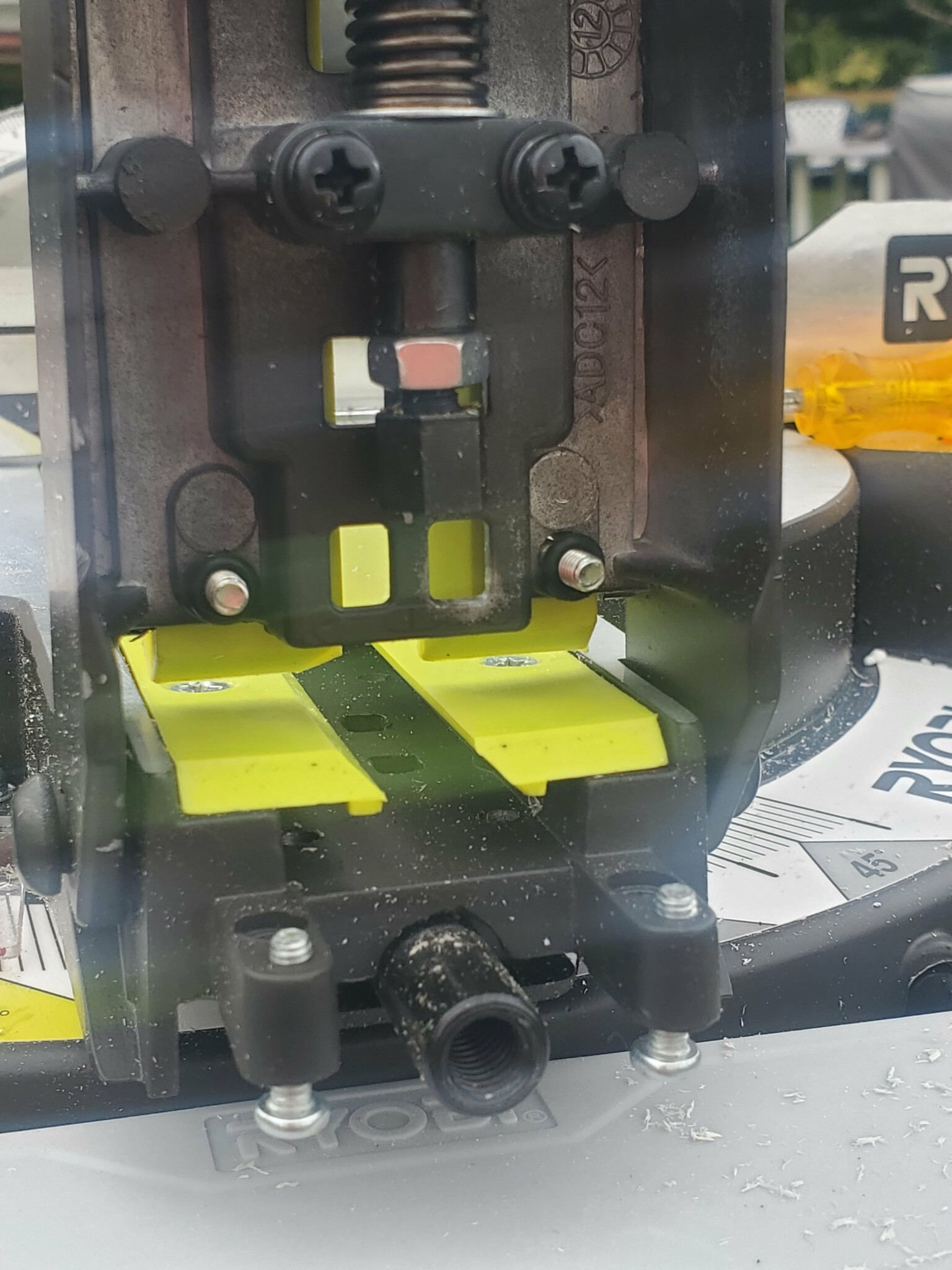

Jag köpte en Ryobi gersåg (EMS 216). Den saknade detaljer under för att låsa vinkeln, så Ryobi bad mig gå in och få en ny. Nu verkar den nya också sakna en detalj för att låsa armen. Jag hoppas att någon med en likadan såg kan kolla mitt foto och se om det saknas något.
Borde det inte finnas något i det gängade hålet?
Eller något som förbinder armen med sågen?
  • Närbild på en Ryobi gersåg som visar en del av sågen där en arm verkar saknas eller inte är ordentligt fastsatt i ett gängat hål.

Problemet är inte att något saknas. Problemet är att det lilla röret som är invändigt gängat ska kunna flytta sig inåt/utåt, men sitter fast på min såg. Ryobi rekommenderade att lämna in sågen och få det fixat. Har inte gjort det än då den står ute i en sommarstuga.

Hmm okej, min fungerade igen utan anmärkningar efter att ha tagit isär mekanismen för låsningen, rengjort smort upp allt lite lätt och vid montering inte dragit åt blecken, som håller röret du nämnde, för kung och fosterland. Monteringen kräver dock en god portion fingertoppskänsla och gärna en sambo som håller sågen i rätt vinkel under montering.
