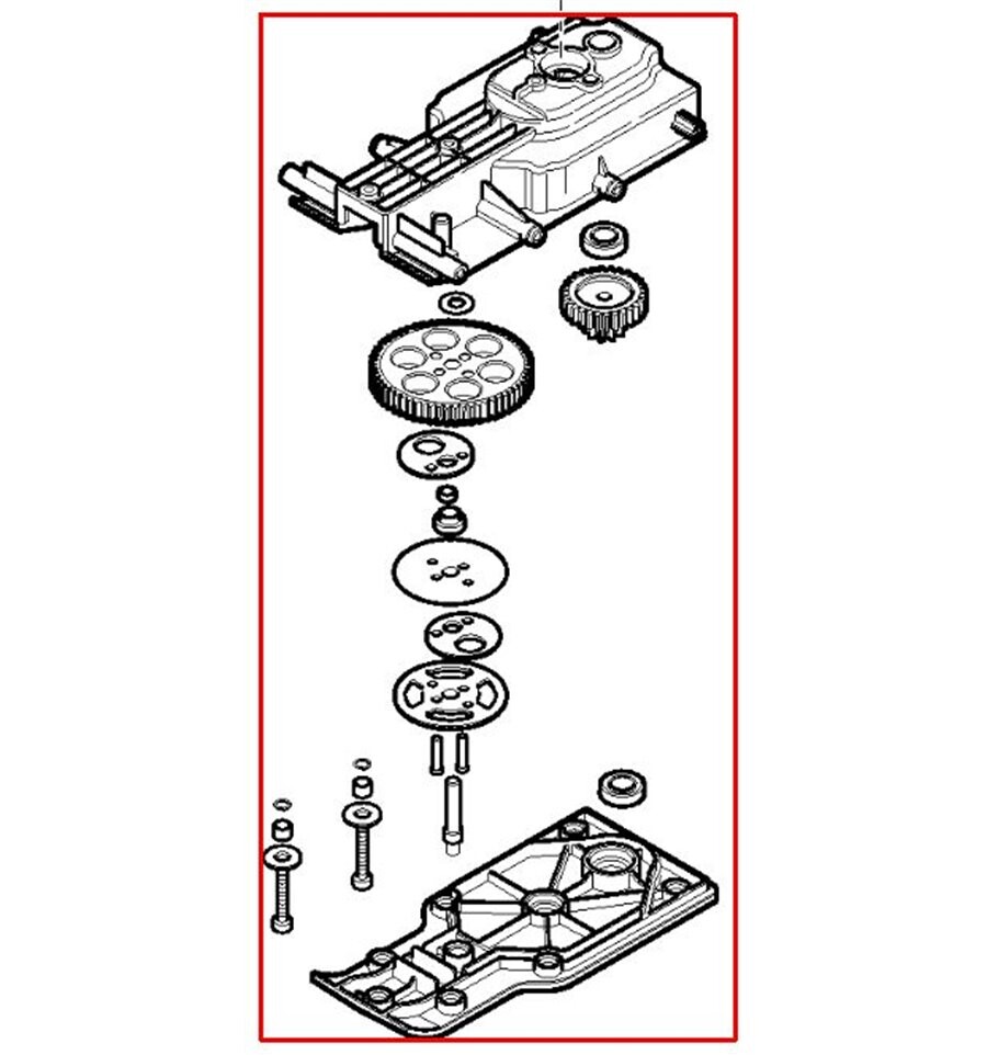

Om skären inte når hela vägen fram för att klippa så är maskinen defekt. Det är rätt billiga växellådor av plast i dessa, tål inte mycket. Inte omöjligt att din nya maskin slitits ut på nolltid tyvärr.

Bör vara rätt enkel felsökning här. Du säger att skären inte når hela vägen fram till att skära, det tyder som jag ser det på att växellådan pajat. Men finns även andra indikationer som kan tyda på ett defekt batteri. Oavsett vad, du har en bevisligen obrukbar maskin och bör få pengarna tillbaka.
Vill du har bättre grejer kan jag rekommendera Stihl, har deras bensindrivna HS45 sedan många år och den är rätt kraftfull. Dock betydligt tyngre än min 18V Ryobi vilket gjort att jag inte använt denna annars utmärkta Stihl på sistone. Avenbok är ganska kraftig och det kan hända att den varit för kraftig för din Ryobi-sax, att den fått växellådan att bryta ihop. Betvivlar att Stihl HS45 skulle kunna bryta ihop på motsvarande.

Har faktiskt varit ute på Bauhaus idag och jämfört min häcksax med en ny och mycket riktigt går inte skären riktigt ihop. Batteriet är det inget fel på. Lustigt bara att det nu hänt på två helt nya maskiner. I vilket fall som helst fick jag ett väldigt bra bemötande och utan prut återigen en helt ny maskin. Jag ville veta vad som egentligen har hänt med maskinen men fick veta att de bar skickar tillbaka den med en felbeskrivning och får inte själva veta vad problemet är. Är ju nu lite nervös för om denna nya ska ha samma problem (har dock bara ca 5 lätta meter kvar) inför nästa år, men fick veta att själva saxen har 3 års garanti och sedan lämnar Bauhaus ytterligare 2 på det. Så enligt min erfarenhet har Bauhaus skött detta exemplariskt. Eller var det bara den väldigt hjälpsamma damen i butiken i Hyllinge Bauhaus utanför Helsingborg?

Hör och häpna. Med min fjärde (!!) splitternya Ryobi häcksax gick jag återigen ut för att klippa återstoden av häcken. Efter tre (3! ) meter lade den av och svärdet lossnade. Ny tur till Bauhaus som tog tillbaka maskinen och även de extra batterierna jag köpt. Byter nu till Makita. Aldrig mera Ryobi!

Jag har ju haft bra prestanda från min billigare 18V Ryobi, dock främst på ligusterhäck och väldigt ung avenbokshäck. Det man kan tänka när man hör dina berättelser är att växellådan i 36V-maskinen inte klarar av den högre effekten utan bryter ihop rätt snart vid litet högre belastning typ mer mogen avenbokshäck.

Jo, fast jag har ingen avenbok utan vanlig bokhäck. Maskinen ska enligt manual klara 26 mm och ingen av grenarna är så tjock.

Har samma problem, tydligen är skruven som håller kuggarna samman i växellådan den bara lossna så fort man sätter igång
  • Exploderad vy av växellåda med kugghjul och skruvar; problem med att skruven lossnar när man startar.
