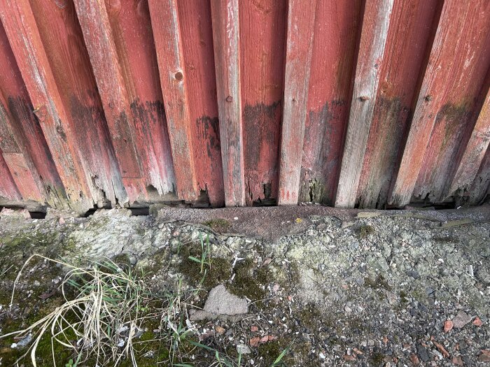

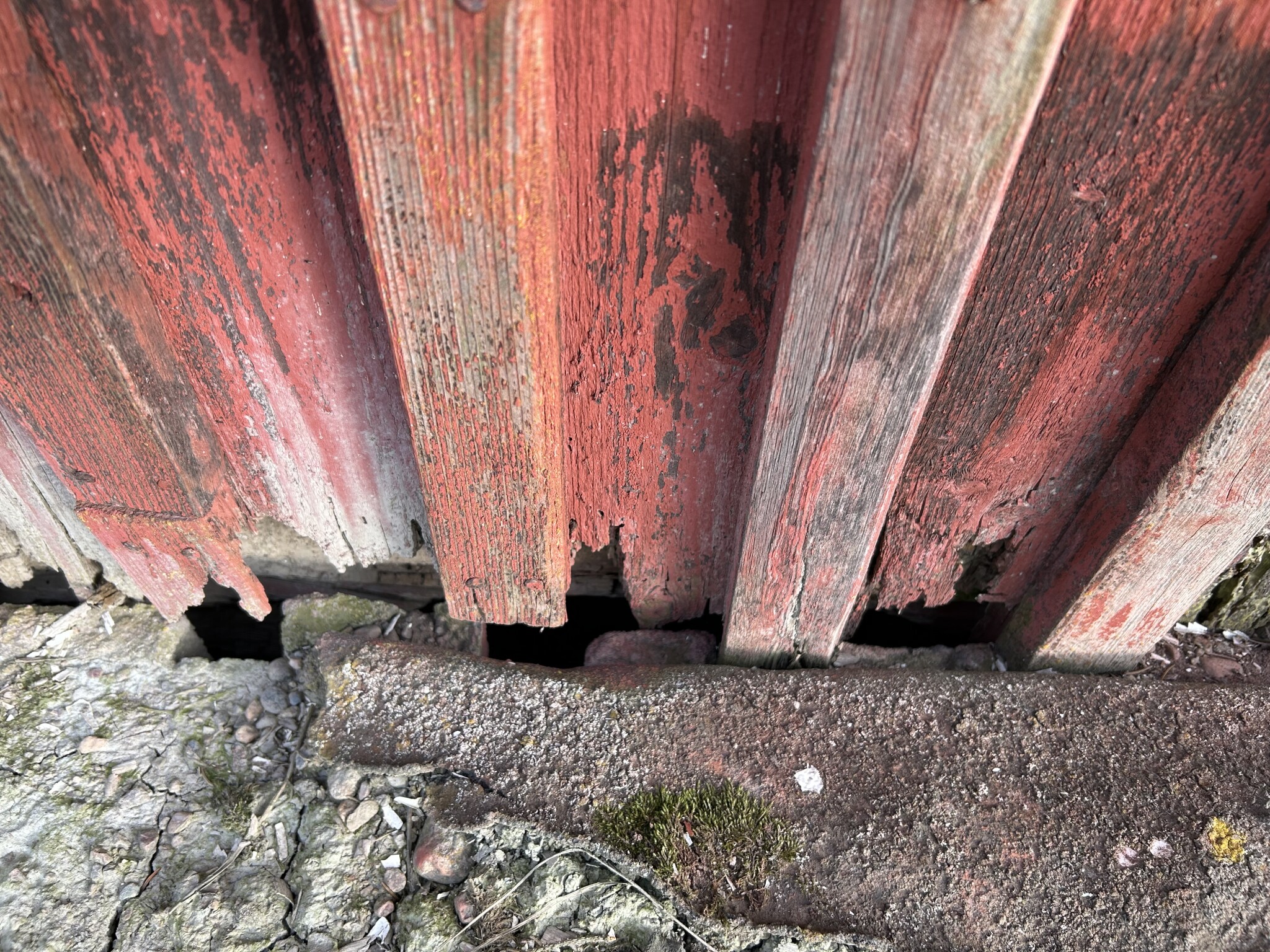

Hej! Jag har en gammal sten ladugård som har träpanel på gavlarna och jag undrar varför det har blivit ruttet längst ner på panelen och vad man kan göra åt det. Innanför är det en loge och upp till den har det troligen gått en log brygga av trä. Sedan har det gjutits en källare under som också används som en log brygga. Vad kan ha hänt?
  • Röd träpanel vid en gammal ladugård som är ruttet längst ner, med sprickor och skadade brädor ovanför en källare.
  • Ruttna träpaneler längst ner på en gammal ladugårdsfasad med synlig fuktskada och sprickor.

Närmast marken och upp till träpanelen har jag på mitt garage 20 cm .
Trä som utsätts för regnstänk - snö ruttnar fortast .
Trä som ligger på marken vs trä som ligger 15-20 cm från marken , vad tror du överlever längst .
