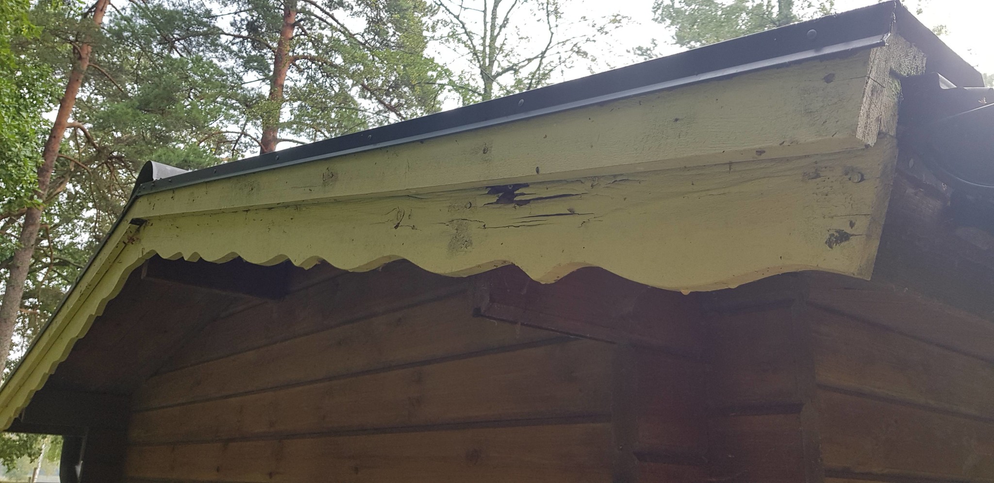

På min friggebod är vindskivorna ruttna se här, Ruttet vindskiva på en friggebod där skadan uppstått på grund av att den inte täcker ränndalen ordentligt.

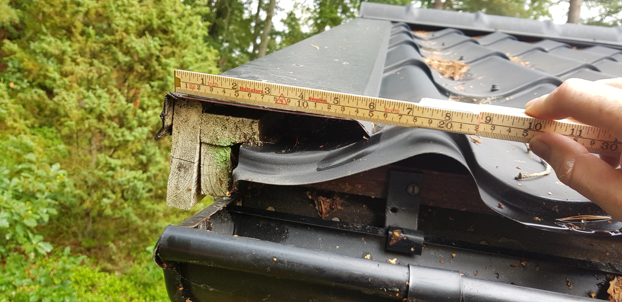

Detta pga vindskivan inte täcker ränndalen sr här:
Rotten fascia board on shed with measuring tape showing gap where it doesn't cover the gutter valley.
Vatten rinner ner i dalen och till vindskivorna. Tyvärr! Den andra på denna sida är frisk men på andra gaveln är den ena likadant monterat.
När jag väl bytt vindskivorna, hur åtgärdar jag detta?

En bredare plåt som täcker förbi nästa topp är den bästa lösningen men tycker du det blir för fult tycker jag man kan trolla med en L plåt under takplåten. Lite svårt att förklara men duger inte första lösningen kan jag skicka en skiss.

Om det bli likadant på andra sidan hade man kunnat undvika det genom att kapa "takpannorna" så plåten räcker till.

Andra förslaget är lite av ett hack som jag använt en gång vid ett riktigt specialfall om än helt andra förutsättningar men med aamma problematik men det är som du trodde man gör en plåt som får ett uppvik mot vindskivan och även ett litet uppvik i hålrummet under första profiltoppen. Så ett riktigt L blir det inte men jag visste inte hur jag skulle beskriva det. En extra ränndal kanske var en bättre beskrivning.
en budgetlösning är att lägga en remsa takpapp mot vindskivan och in under takplåten på samma sätt som L-plåten.

Riv av och gör om, ströläkt saknas också.
Jo göra om vill jag men kanske inte köpa nytt plåttak då detta är endast 10 år.
Känns ju nästan som om att de skulle räcka att minska bredden på vindskivskonstruktionen för att plåten skulle nå över första taktoppen.

Jag tro inte det, som jag ser det behövet jag minst 5cm till helst lite till. För du menar att få bort trä så plåten kommer längre i på taket.
spontant känns en längre plåt enklast, kanske inte billigast eller snyggast men då blir det ett tak över den felande ränndalen.
Kanske byta till vindskivor i plåt så slipper du dessutom besväret med att måla dom...

Varför inte bara ta en plåttång och vika upp takplåten lite och få vattnet att rina neråt istället för mot trät ?

Stefan1972 har helt rätt, göra om hela taket eller vika upp dalen som för vattnet mot vindskivan. Näst bästa lösningen efter (gör om gör rätt).

Ja, det skulle jag säga är ett betydligt större fel i sammanhanget, att byta vindskivor går ju lätt, men om man inte åtgärdar läktningen finns det stor risk för röta över hela taket...
Även takfotsplåt saknas, undrar vad mer som dyker upp när man lyfter på plåten?
